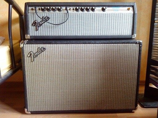

@yongleur: seit 1985 hab' ich einen gebr. erworbenen Siebziger FENDER Bassman 100, den ich mit einer Reussenzehn-Box (15'er EV/Rutsche) spiele und sehr sehr zufrieden bin. Kann ich Dir nur empfehlen! Ab und an wird so'n Oldie mal angeboten.....

Der alte 100er hat zumindest keinen Lüfter. Sound warm, transparent, bisschen weich im Bass (angenehm, nicht schlabberig) und an einer guten 15 er ne feine Sache. Ich finde ihn mit dem Jazzbass allerdings ne Spur besser als mit nem Preci wenn man den mit Plek spielen will. Am Preci gefällt mir die Ampegröhre besser.
Insgesamt auf jeden Fall ein richtig guter Amp. Hat außerdem zwei Kanäle die man auch mit Patch verbinden kann. Klampfe klingt auch bestens drüber. Gutes Teil, halt schwer und zu breit für die meisten Standardboxen. Die alten jbl oder besser noch evoice bzw. Zeck 15 er klingen gut damit. Der slap Sound ist so ne Sache, da fehlt etwas Schnelligkeit, vielleicht aber auch ne Sache des Röhrenalters, meine brutzeln ab und an schon etwas....
Der alte Bassman hat wirklich nen richtig oldschooligen Sound. lallys Beschreibung von "weich im Bass" deckt sich vollkommen mit meiner Beobachtung. Es wäre jetzt nicht der bevorzugte Amp für härteren Sound, aber an Orten wo es nicht gnadenlos drücken muss fügt sich dieser Amp imo sehr gut ein. Gespielt hab ich den an der dazugehörigen 412er und an einer moderneren 410er. Die 410er hat mir fast besser gefallen, da kam mehr Punch rüber.

Jahrelang über 'nen 100'er und 135'er gespielt.
70'er würde ich nicht benutzen. Der SOund ist schon arg Mittenlastig und geht schnell in die Knie. Für Git super, für'n Bass nur bei sehr moderatem Drums und 1 Westerngit.
Der 100'er ist weicher, wärmer als der 135'er. Ehrlicherweise muss ich sagen, die dazugehörigen Bassboxen von Fender haben mir nie gefallen. Ich hab die Amps immer mit anderen Boxen gespielt. 4x10 von TE, alte beflockte Serie und den 135'er mit meiner 2x12" von Eden. Gerade bei den Fender Tops macht die Box viel Sound.
Der 135'er ist durch seine Ausgangsbeschaltung etwas vielseitiger. (sowohl 4 wie auch 8Ohm wie auch 2x4Ohm möglich)
Die 1/3 mehr Leistung merkst du durch die cleanere Endstufeneinstellung nicht. Manche sagen sogar, der 135'er ist leiser. Das liegt daran, daß der 100'er viel weicher in den Drive geht und somit höher ausgesteuert werden kann, als der 135'er. Der ist manchmal schon recht harsch.
Vorstufe ist bei beiden identisch. Ich fand beide toll. Aber letzendlich habe ich mich einer neueren Röhre zugewendet, weil die 135W dann doch ein bisschen Grenzwertig waren. Und das Gewicht, das unsymmetrisch am Henkel hängt, tat dann noch ihr übriges. Bin jetzt auf 'ne 200'er Traynor-Vollröhre.

Ich habe einen 135er mit der dazugehörigen originalen 4/12er Box. Da diese Box von Größe und Gewicht nicht mehr unbedingt zeitgemäß ist, habe ich mir von SAD eine 2/12 in Fender-Vintage-Optik bauen lassen. Ist eine coole Kombi und für kleine Clubs völlig ausreichend. Soundmäßig ist es halt was ganz anderes als eine Transe, irgendwie runder und mit mehr Eier. Trotzdem bevorzuge ich in der Regel live mein kleines Trace Elliot / SAD Türmchen mit 250 Watt, wegen des einfacheren Handlings.
