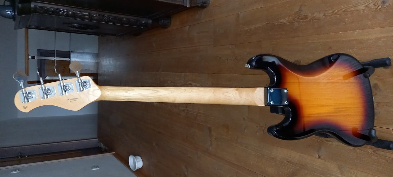

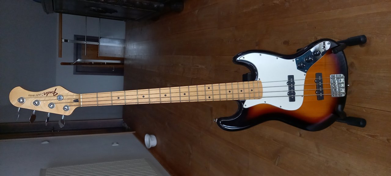

Hallo,
ich habe gestern meinen bei Ebay-Kleinanzeigen eingestellt. Daraufhin hat sich ein Interessent gemeldet und behauptet, daß der Bass eine Fälschung sei weil Fender-Bässe andere Kopfplatten hätten. Kurz darauf bekam ich von Ebay die Meldung, daß die Anzeige gelöscht wurde weil nur der Verkauf von Originalprodukten erlaubt sei. Ich will natürlich keine Fälschung verkaufen, aber wie kann ich feststellen ob es sich tatsächlich um eine Fälschung handelt?
Hier gibt es doch bestimmt Fenderexperten die mir da weiterhelfen können.
Danke schon mal und viele Grüße
Albo 20211012_155751.jpg20211012_155757.jpg20211012_155805.jpg20211012_155821.jpg20211012_155827.jpg20211012_155837.jpg

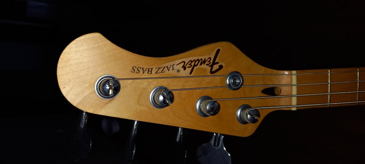

Ich bin jetzt nicht der Papst, aber Fender sägt die Kopfplatten anders, und den Rand des Decalträger sieht man bei denen auch erst, wenn gibt.
Ich halte das nicht für einen Fender.
Reaktionen: Rhino-
Das ist definitiv kein Fender
Das Decal ist wirklich schlecht gemacht.
Ist das nicht ein Sire?
Reaktionen: Rhino-

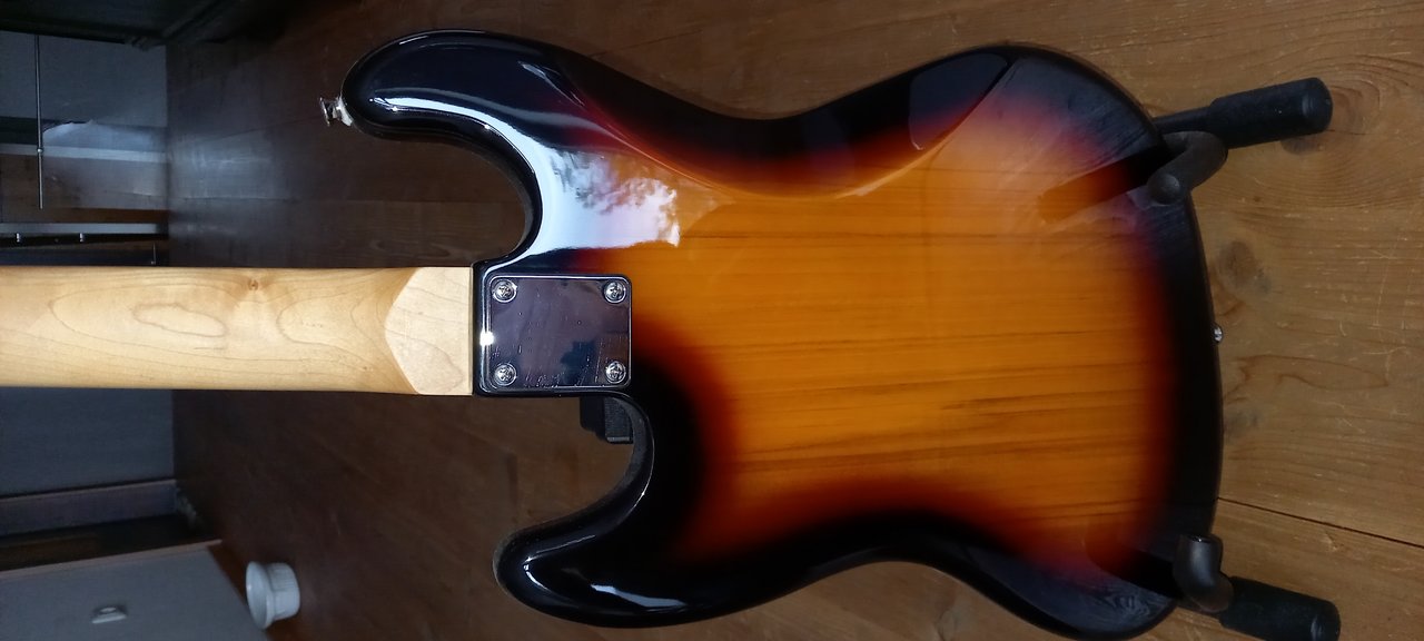

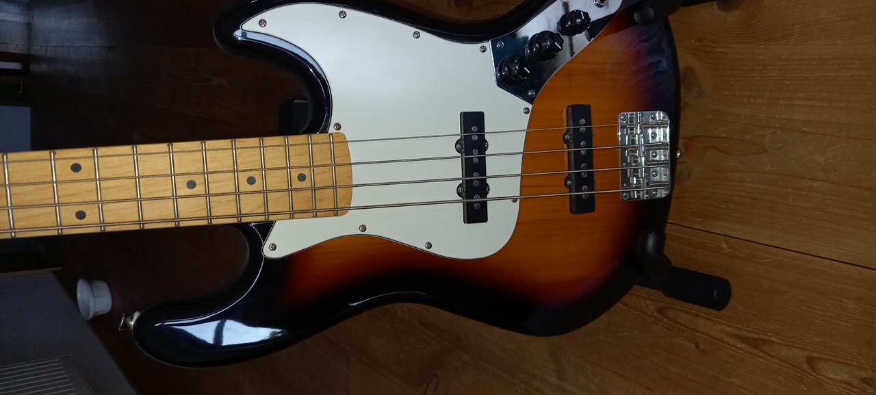

Ich kann dir mindestens 6 Gründe nennen, warum das kein Fender ist:
7 Loch Brücke, falsche Halsfußform, falsche Kopfplatte, Decals falsch, Headstock falsch, Pappelholz als Body Material
Das ist ein Haley Benton
Reaktionen: crystalgreen, Al M. Big, ffetzer und 6 andere
Stimme den Vorrednern zu...hast Du mal den Hals und Schlagbrett abgeschraubt, um nach Stempeln/Markern zu schauen?
Reaktionen: Rhino-
Was hilft das? Der Bass ist auf den ersten Blick als Non-Fender erkennbar. Schon allein durch die Kopfplattenform.
Den Rest braucht man dann gar nicht mehr näher zu analysieren.
Reaktionen: Rhino- und BergiaBurns
Das hört sich ja nicht gut an.
Ich werd mal den anschreiben, der ihn mir verkauft hat. Mal schauen, ob wir da eine Lösung finden.
Danke an alle für die Auskunft.

Du wurdest betrogen, der Bass ist nix wert.
Reaktionen: Rhino-, Chuck und Ray Mahogany
  • #12
Ich tippe auf einen älteren Stagg.
Wie @Mudskipper bekommst du geschätzte 50€ und mit sehr viel Glück vielleicht bis 100.
Das ist eine ziemlich plumpe Fälschung.
Es kommt aber gar nicht so selten vor, dass ein Kiddie weil es cool ist ein Marken-Decal draufklebt.
Dann geht der Bass ein paar Runden bei Anfängern und irgendwann weiß niemand mehr, was das eigentlich ist. Das kann sogar alles im guten Glauben gehen.
Wer dann den vollen Preis für den Mexikaner zahlt, der hat dann eben den schwarzen Peter.
Wenn man aber im vollen Bewusstsein (weil man sich zwischenzeitlich informiert hat oder darauf hingewiesen wurde) gefälschte Produkte als Markenware verkauft, dann wäre das Betrug.
Deswegen ist es wichtig, dass du im Verkaufsfall ausdrücklich darauf hinweist, dass es kein Fender ist (auch keine Fotos vom Fenderschriftzug, oder diesen unkenntlich machen mit schwarzen Balken).
Dann bist du (soweit ich weiß) zumindest rechtlich aus dem Schneider.

Umsomehr finde ich durchaus fragwürdig, wenn auch hier im Forum immer wieder Instrumente auftauchen, bei denen zwar mehr oder weniger deutlich darauf hingewiesen wird, daß es sich nicht um ein Original Instrument handelt, das ganze jedoch für Leute, die nicht so tief in der Materie stecken, wie @rawlikefishrob dies nicht erkennen.
So heiß wie die GAS-Rotation in den letzten Jahren läuft, ist doch selbst der Hinweis darauf nach dem erstem Wiederverkauf vergessen.
Respekt übrigens für sieben ( :-) )Fehler, mir war nachträglich noch der seltsame Halsfuß und vor allem die Schnittrichtung des Halses aufgefallen, aber nach Kopfplatte und Decal hatte ich nach weiteren Details gar nicht mehr gesucht.

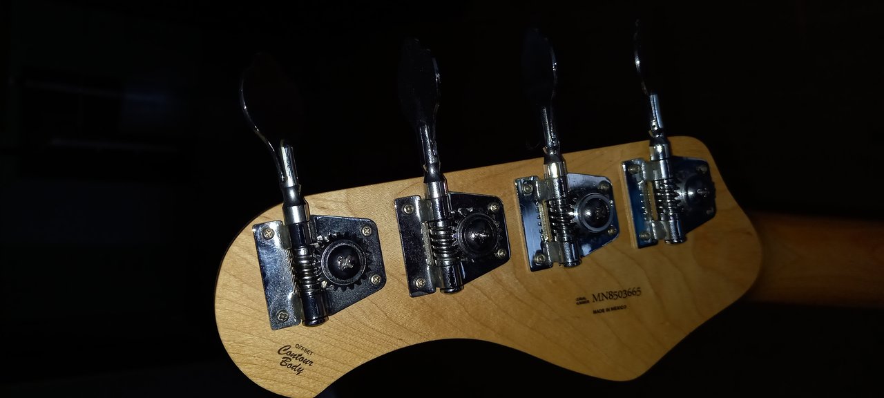

Das kann man mit etwas gutem Willen so sagen, kommt sicherlich auch vor. Aber das "Made in Mexico" Decal auf der Rückseite deutet ja schon eher auf einen bewußten Betrug hin. Auch wenn das natürlich schon seeeehhhr schlecht gemacht ist...

Ich war der User auf Kleinanzeigen der dich angeschrieben hat, ich denke, die antworten hier bestätigen meine Nachricht (außer, dass ich erst auf Career statt Johnson getippt hatte)

und das "Custom Contour Body" :P
