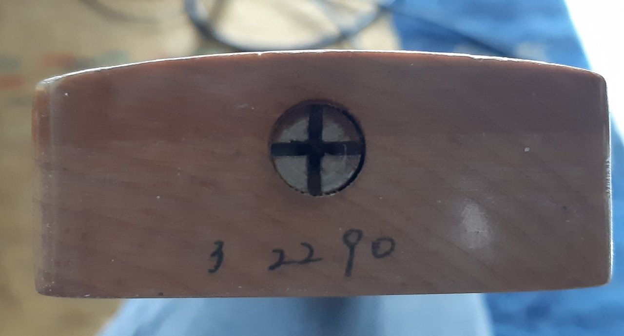

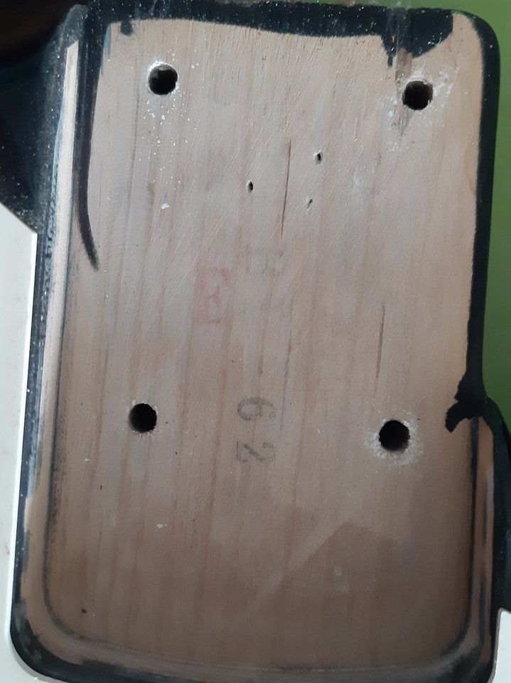

  • #23

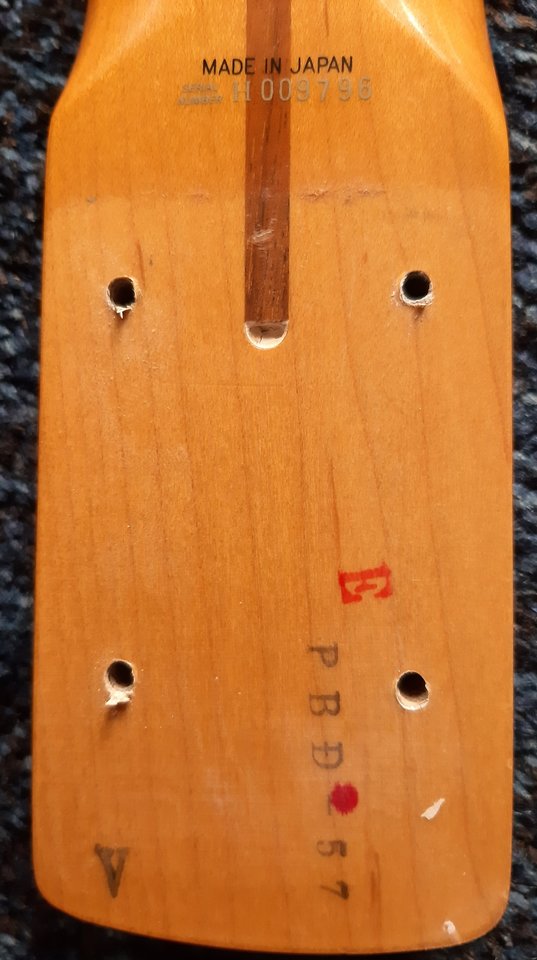

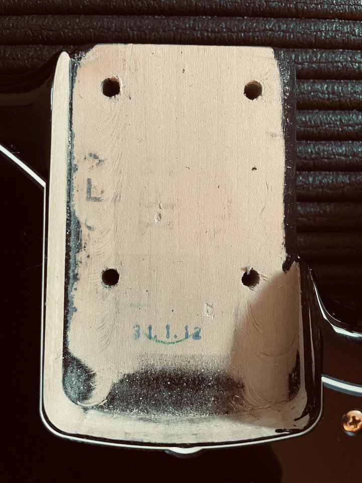

Hier mal noch weiter Bilder von SN und Halstasche....
Der rote kontroll stempel E ist gleich, aber den kann man ja auch recht einfach fälschen.....
Aber wenn das Handgeschriebene das Datum ist, passt es nicht zur SN nummer, die ....falls die Dokumentation stimmt, was aber wohl nicht immer der Fall ist, 88 oder 89 sein sollte....
Schreiben die Japaner ihr Datum M/T/J ?
Fragen über Fragen.....
  • #24
Hi, der Halsfuß scheint mir von einem echten zu sein. Japan ist ein metrisches Land mit dem selbem Datumsstil wie wir. Ich habe das vertauscht noch nie gesehen.. Die Halstasche kann muss aber nicht original sein, ich denke dass die Halstasche aus der Crafted in Japan Zeit ist, also..

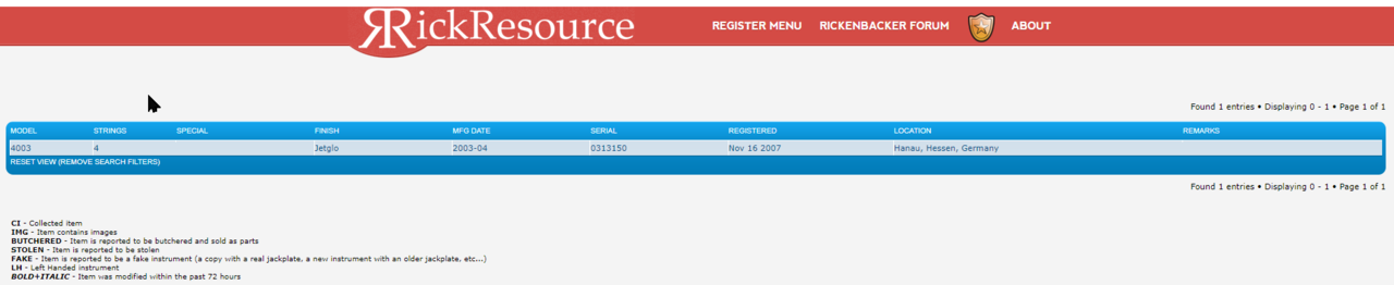

Zum Glück ist Rickenbacker nur eine kleine Manufaktur gg. Fender.
Da gibt es Register, in denen z.B. mein Bass gelistet ist.
Würde ein zweiter mit meiner SN auftauchen, wäre das ganz einfach festzustellen....
Bringt nur nicht viel, wenn die Fälschung das gleiche Modell ist und die gleiche Farbe hat. Rickenbacker weiß ja nicht, wer dessen Instrumente besitzt.
  • #30
Anhang anzeigen 520213Anhang anzeigen 520214Anhang anzeigen 520216
Wenn der Besitzer in eingetragen hat ...dann schon.
Man kann im Ricksource Register z.B. gezeiht nach einem Bass suchen. Hab ich z.B. so gemacht.
Und meine natürlich eingetragen ;-)

  • #35
Dazu müsste dann aber jeder Rick-Besitzer seinen Bass eintragen. Kann sogar irreführend sein: Wenn man nach der SN eines gebrauchten Ricks in dieser Kartei sucht, der schon in vierter, fünfter Hand, spuckt er evtl. nur den Eintrag des Erstbesitzers aus. Und der lebt dann 7000 km vom aktuellen Standort des Basses entfernt. Da bleiben mehrere Fragen offen: Gestohlen? Gefälscht? Oder einfach nur vergessen "umzumelden"?

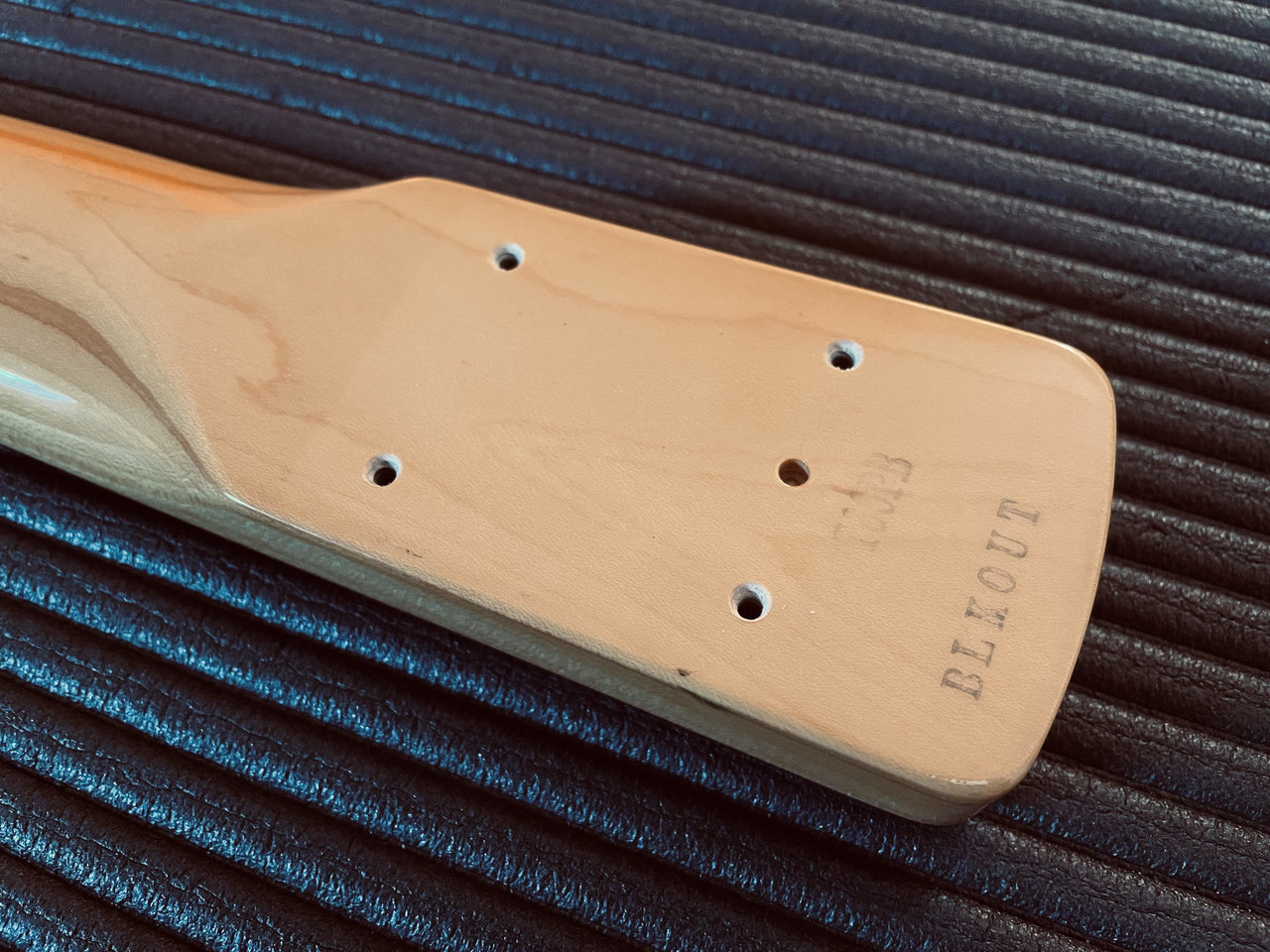

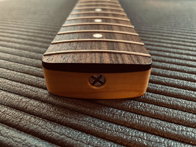

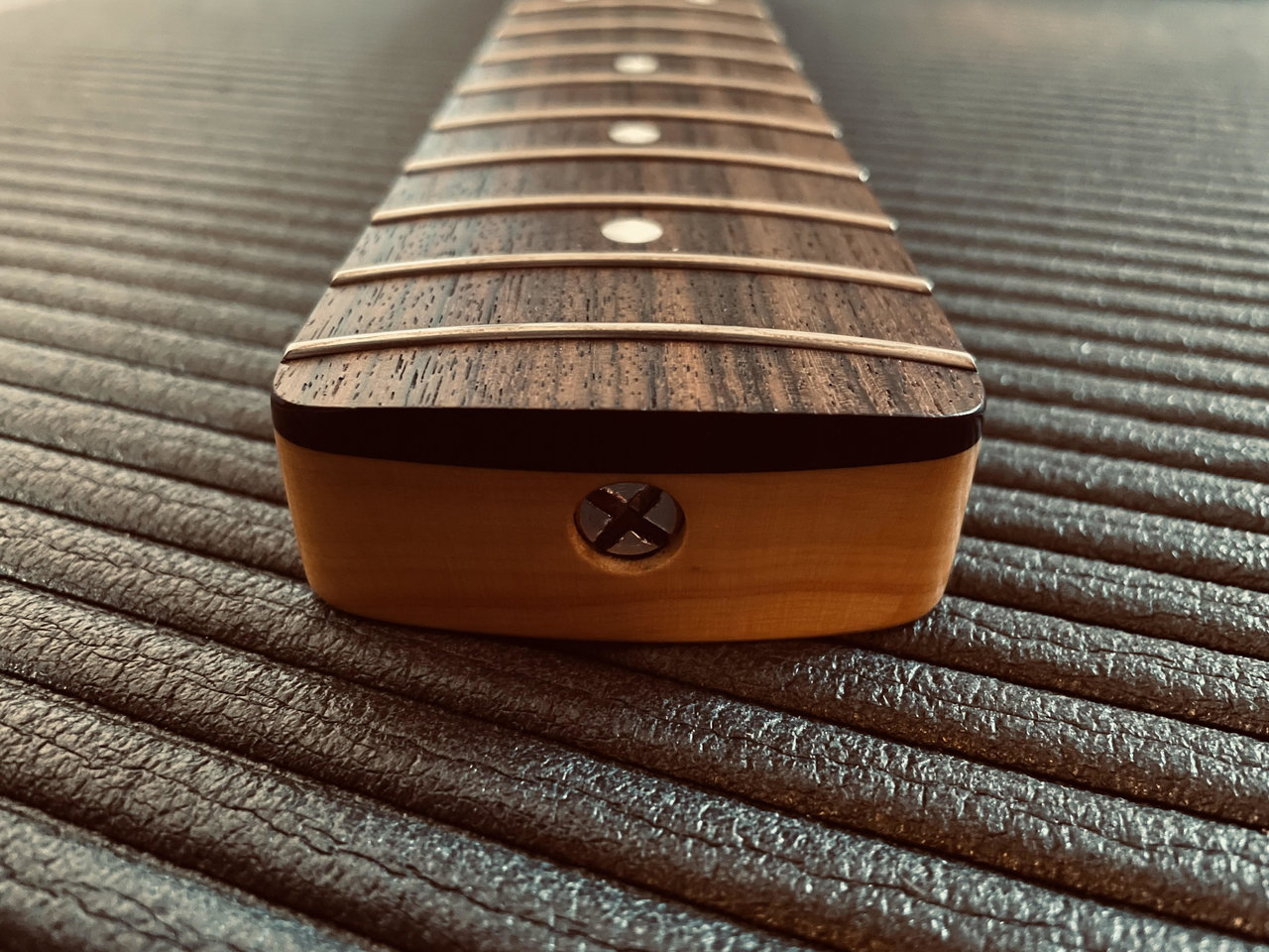

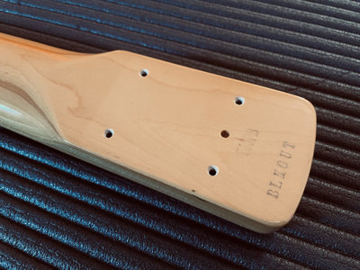

Hier ein paar Bilder von Halstasche und Halsfuß von meinem '19er Fender MIJ 60s P-Bass.
