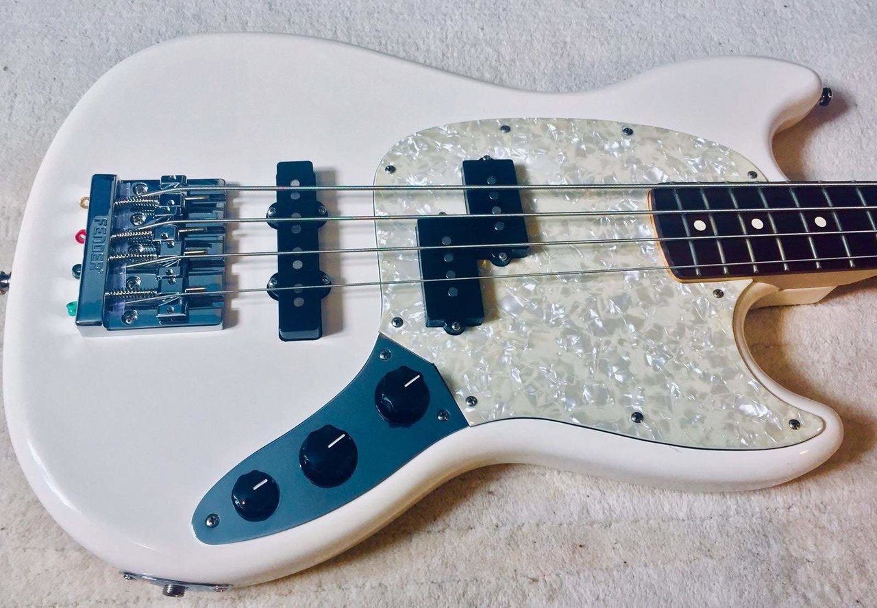

Mein PJ Mustang braucht auch sowas, der hat einen blöden Pickupwahlschalter. Ich weiss noch nicht ob ich an der Stelle der Klinkenbuchse ein kleines Tone-Poti verbauen und die Klinkenbuchse an die Seite verlegen soll, also V/V/T, oder zweimal Stacked.
Der PU Wahlschalter soll auch durch einen Drehwahlschalter mit einem Chickenhead ersetzt werden.
:confused:
:confused:
Na zweimal stacked natürlich;)

Bei Talkbass hats PJ Mustang Besitzer, die das schon gemacht haben und hier in den Kleinanzeigen sucht einer nach diesen Rasterungen für die Stacked Pots, das hatte ich vorher noch nie gesehen, find ich aber höchst attraktiv. Ist normalerweise Tone aussen und Volume innen?
Reaktionen: French
  • #49
Ja, genau, der untere, breite Rand ist Tone (der wie vorher hier auch geschrieben bei Bedarf "rasten" kann) und der obere Knob ist der für Volume

Hier die zwei von mir beschriebenen Mod-Varianten des PJ-Mustangs beide haben den PU-Wahlschalter ganz entfernt (Bilder von Talkbass):

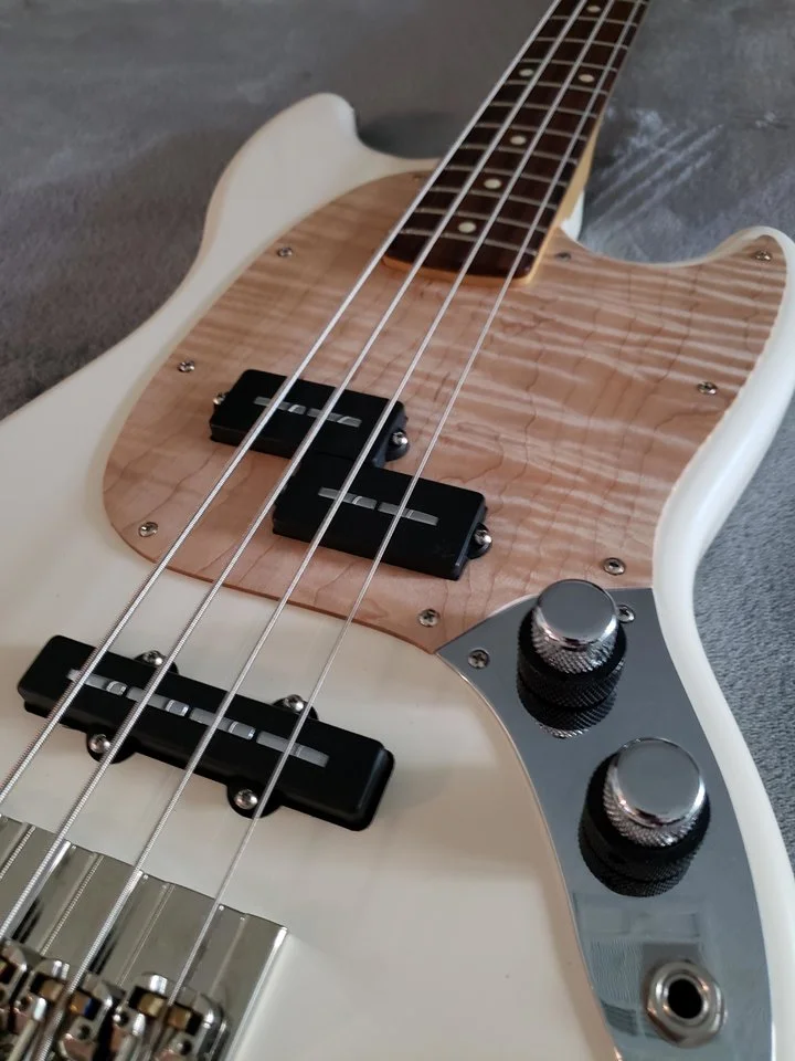

Mein Favorit wäre in jedem Fall die Stack-Variante. Du musst dafür kein Loch in die Zarge bohren ;)
Ansonsten besteht ja durchaus auch noch die Möglichkeit, wenn Du um schalten willst, mit Push-/Pull-Potis zu arbeiten. Am geilsten aussehen, tun aber dann doch die wieder die Stacks, das musst Du zugeben...

Von der Bedienung her gewinnt für mich das VVT ohni PU-Wahlschalter. Das hab ich im kleinen Finger, weil mein Hauptbass auf ewig und zurück ein PJ Preci war.
Aber:
Damit und mit dem zusätzlichen Loch hast Du natürlich recht. Und mit der Rasterung beim Tone macht das Ganze auch Sinn für mich.
Dann bleibt nur noch die Frage, ob ich den PU-Wahlschalter durch einen 3-fach Drehschalter ersetzen oder ne Münze aufs Loch kleben soll.

Wieso nicht einfach ein neues PG?
Ich würde jedenfalls kein Loch für eine Klinkenbuchse bohren, aber das musst Du wissen... ;)

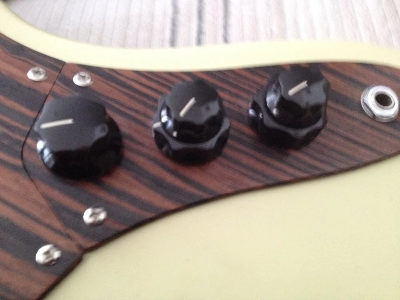

Alternative Variante (in meinem Avatar-Bass) inspiriert von @Cadfael :
Master-V,V/T(44uf),V/T(68uf), alle Pots sind 500K (somit etwas heller als üblich)
PS: Entschuldigung für das Wackelbild!
