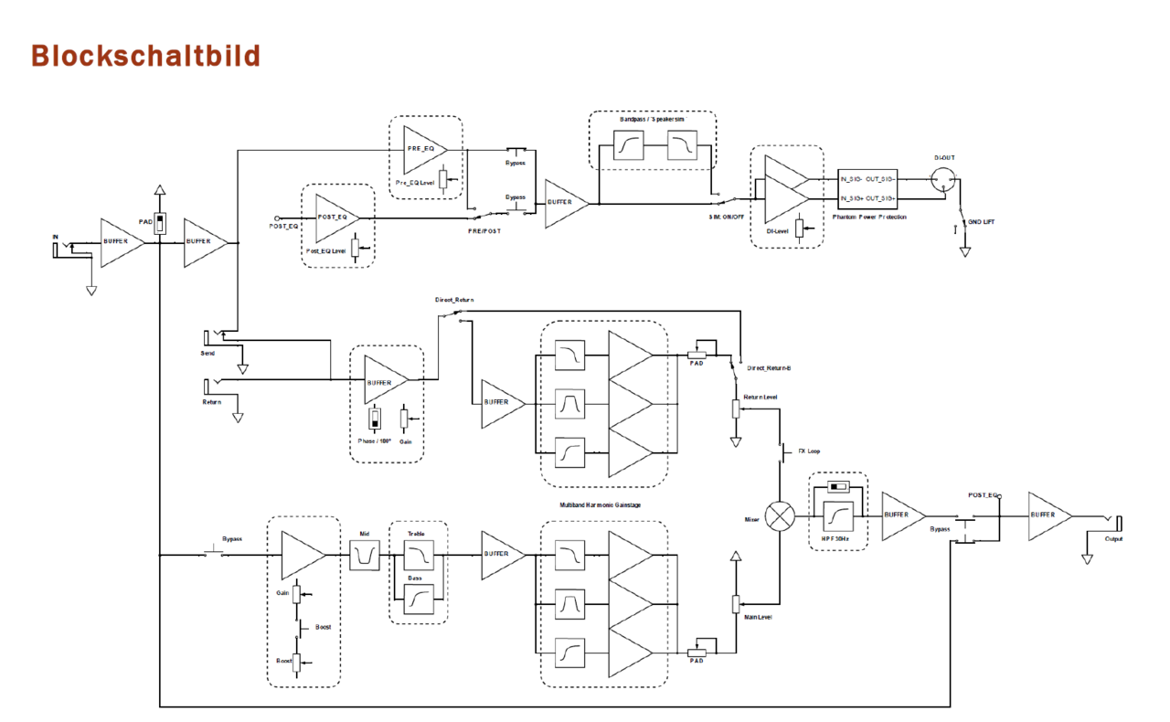

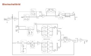

  • #66
Was da technisch passiert, kann Dir @Flobert bestimmt besser erklären. Hier, einmal aus dem Eingangspost hierhin kopiert:
TECHTALK: FX-Loop
Der FX-Loop ist parallel und schaltbar. Es gibt intern einen Schalter, der bestimmt, ob man den FX-Loop als dritten Kanal ansieht (also 100% wet) oder zum Hauptsignal dazumischt (über den FX-Level Regler).
Der FX Loop enthält die aus der TS-Serie von Traynor bekannte "Multiband-Kompressions-Stufe", diese Stufe ist jedoch auch deaktivierbar - zusätzlich ist gibt´s einen Schalter der die Phase des Loops dreht.
TOOLTIP: Ich nutze den FX-Loop als dritten Kanal. Im Loop hängt ein Chorus mit Fuzz für gewisse Parts - der Vorteil dieser "Methode" ist, dass mein dritter Sound NIX mit dem Hauptsound zu tun haben muss, aber auch auf der DI zum Mischer und der Buchse zum Amp liegt.
  • #67
Ok. Was macht / bewirkt der? Von den Samples her fand ich die Einstellung cool...
TECHTALK: FX-Loop
Hier ist das Blockschaltbild, vll. hilft euch das weiter?
Reaktionen: StonerGreg und anbra

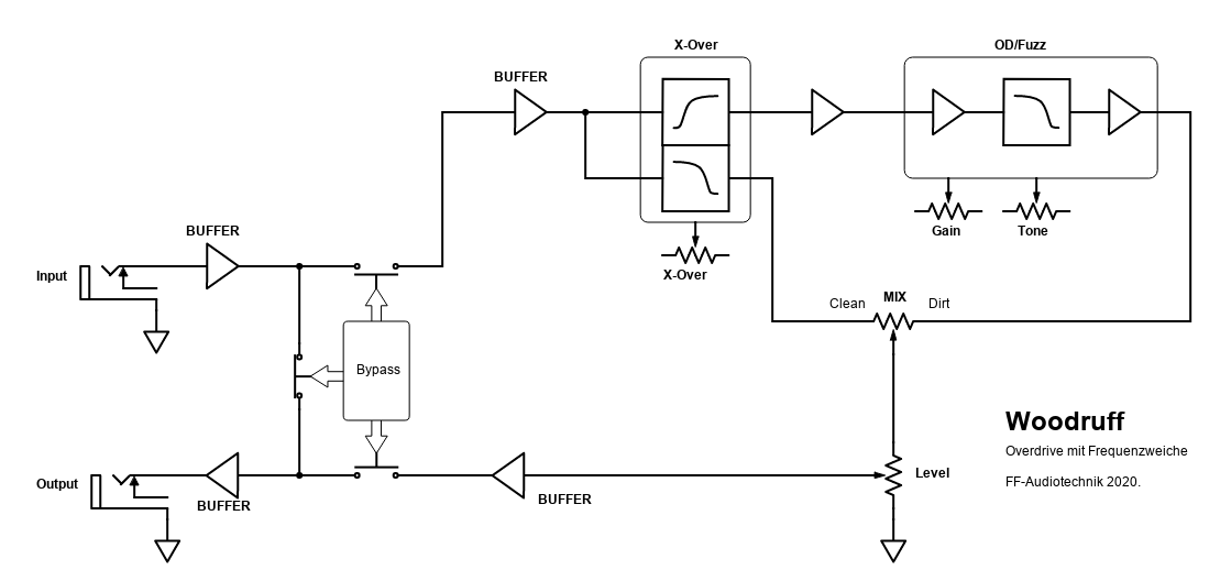

  • #68
Hier nochmal das Blockschaltbild zum Woody (Der Block Bypass ist die Steuerung der Analogschalter -> man könnte das "switching" nachträglich sogar noch midifizieren, oder eine Fernsteuerung einbauen):

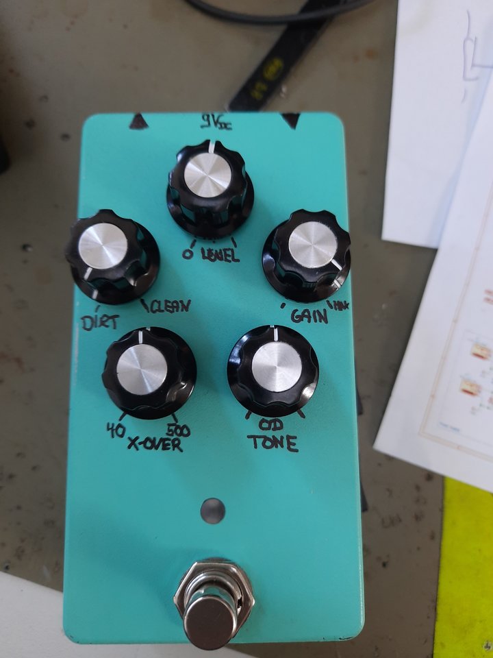

  • #77
TECHTALK: WOODRUFF
Hier ein Soundfile STOCK vs. pimped voicing.
Die erste min. ist mit den initialen Werten für das zerr-voicing - ab 01:00 hört man dann das veränderte Voicing.
EDIT: Es gibt Regler für:
X-Over Frequenz / MIX / GAIN / OD TON / MASTER
Auf die Woody-Warteliste würde ich auch sehr gern mit drauf kommen! 🌿

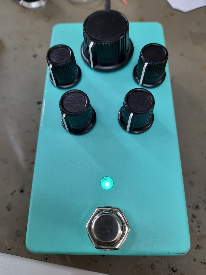

  • #78
Die Knöppe passen ganz gut zur Farbe - find ich.
Reaktionen: el BASStard, claudio, Gast17510 und 6 andere
