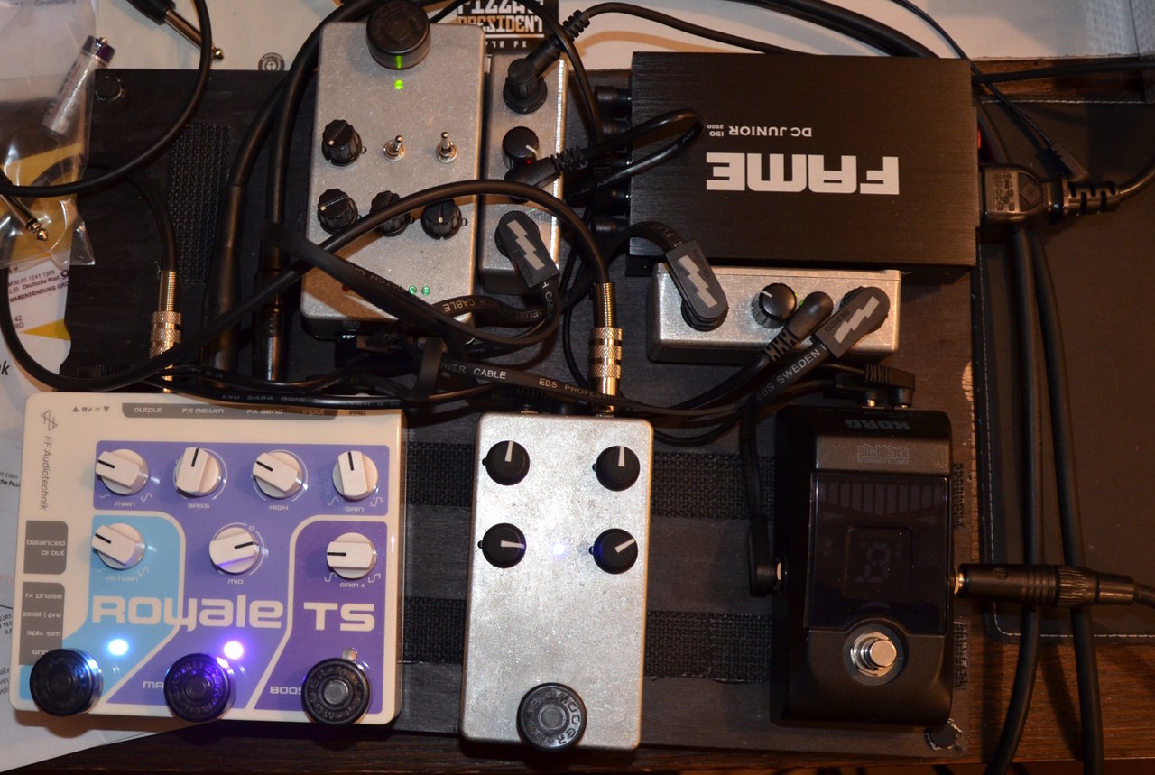

Klaut die FX-Loop bei Dir auch einiges an Höhen?
Hmmm, ... jetzt, wo Du es sagst ... :gruebel:
Im Loop (nicht im Bild, da wurde gerade wild umgesteckt) hatte ich auch das Gefühl, dass das Antique muffig soundet. Ich hielt dies für systemimmanent. Pad war definitiv nicht gedrückt, die Dips im Inneren müsste ich noch mal checken.
Vor dem RTS war mir die Guma-ine zu bissig, man muss aber wissen, dass dort ein Mod vorgenommen wurde, welcher ohnehin ungefähr bei 1,4 - 2 kHz einen Buckel macht. Dahinter war auch irgendwie "anders" als solo, aber noch am nächsten dran.
Außerdem hatte ich das Gefühl, dass irgendwie Bässe flöten gehen (G-C-F-A#-D# Drähte) im Vergleich zu ohne. Aber wie schon mal erwähnt: Ich muss mich da noch mal intensiv mit auseinander setzen und vermute einen Fehler 40!
Hoffentlich bekomme ich die Kurve, bevor der Woody hier aufditscht ... :crutch:

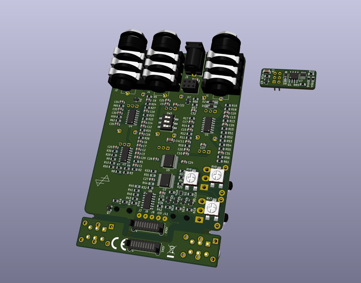

Bis zu 12 (kann mechanisch beliebig begrenzt werden). SMD 0805 mit großen Pads - kein THT. Soll ja noch halbwegs kompakt bleiben um in beliebige E-Fächer / Control Plates zu passen.

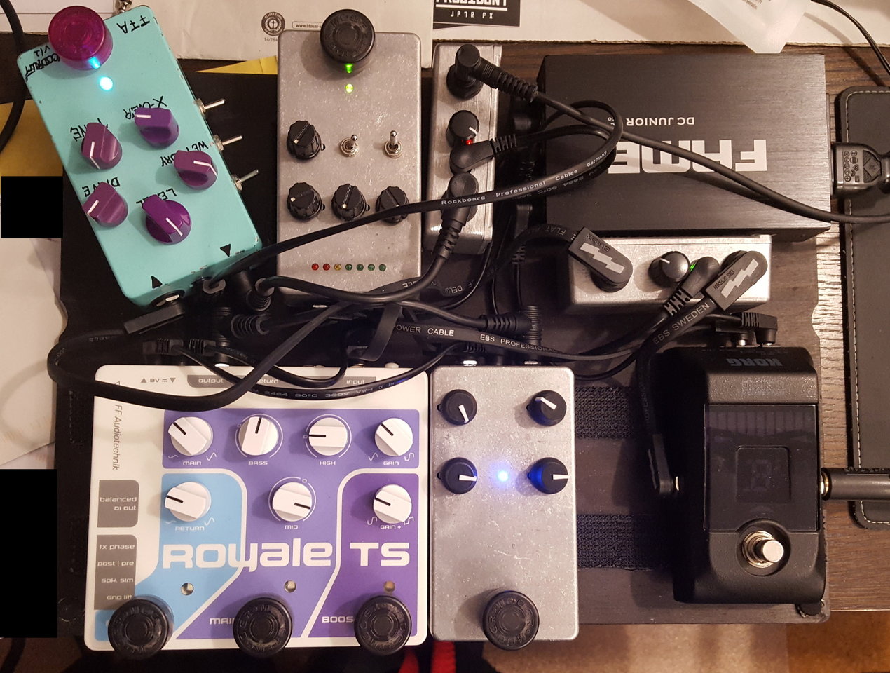

Vielen Dank für´s Testen! Freut mich, dass du damit Spaß hattest - das ist das Wichtigste!
@lemBass hat natürlich Recht, die Kippschalterchen sind nur beim Prototypen/Proof-of-concept dort angeordnet.
Reaktionen: aBaxxi und uncool sam
  • #1.076
So, Freunde der harmonischen Signalzerstückelung,
das zahnpastagrüne Wunder (wer hat ihm eigentlich den Candy-Topper spendiert? Passt ja echt wie die Faust auf's Auge ..) und ich, haben uns ein paar mal im Stundenhotel eingemietet und damit es nicht langweilig wird, auch gleich in unterschiedlichen.
Titel der Affäre: Der Sound-Crackler, persönliche Unzulänglichkeiten und ich.
Vorweg: Geschrieben wurde ja schon vieles, nur eben noch nicht von jedem. Eigentlich wollte ich – trotz kaum unterschiedlich möglicher musikalischer Genese – idealerweise einen solchen Sound wie unser Stephan in den Hörproben kreieren. Selbstredend ist das nicht im Ansatz gelungen, was nicht ausschließlich an den offensichtlichen Unterschieden (stilistisch andere Kontinente, spielerisch andere Universen) lag, aber dazu später mehr.
Testequipment (die Aufzählung soll lediglich der Einordnung der subjektiven Eindrücke dienen!): G&L L2500 Tribbi (Dean Markley Blue Steel NPS) & Fame Baphomet (Ratterbass-Edition, mutmaßlich WW-Red Label NPS) (jeweils G-C-F-A#-D#) über Warwick Quad VI & GK 700RB-II sowie VongHPF-Pumpernickel-RTS-VongLPF an Superlux Overears, FMC 210/115 Pro sowie SAD 210 (die wie eine „große“ 112 klingt), abwechselnd und in Kombination Woody & GUMA Antique (mit präsenz Mod; meine Referenzzerre, obwohl ich nicht auf große Erfahrungswerte im Zerrtreter-Arsenal wie bspw. die geschätzten Kollegen schneebass oder bassocksky zurückgreifen kann).
Ablauf: Nach dem Tipp von ElectricMorus :bier: startete ich zunächst mit der Referenzaxt L2,5k solo in der Kette mit Kopfhörern am WW Quad, auch, um die Wirkungsweise der Regler und die Möglichkeiten auszuloten. Obwohl das Konzept unterschiedlicher Pfade für Clean- & Dirt-Signal nicht vollkommen neu ist, dürften die Blend, X-Over und Tone Optionen in ihrer feingranular-praktischen Nutzbarkeit schon einem beinahe Alleinstellungsmerkmal gleich kommen. Top! :great: (Allerdings war bei mir der Sound dann fetter, wenn der Schalter laut Anleitung in der „falschen“ Position war. :gruebel:)
Das macht schon Laune da herum zu experimentieren, allerdings bin ich eher vom Typ Optionsparalyse und bin darum immer wieder im lowgain Bereich gelandet, den ich sonst mit dem GUMA bediene. Mit diesem „musste“ ich mich demzufolge mal wieder intensiver beschäftigen und das brachte mich zu den zwei großen Sounddifferenzen der beiden: Das Antique färbt schon eine gute Portion, der Woody verfälscht so gut wie gar nicht den Soundcharakter des Basses + während das Antique tiefmittig pfundig drückt (bringt MEINEN Sound in UNSERER Band gut nach vorne in Zerr-Passagen), kommt Woody eher über den klaren Bassbereich und setzt die Zerre als „Glitzer“ oben drauf (Soundbeschreibungen sind aber auch subjektiv und schwer ..!), dennoch wirkt das Ganze nicht gekünstelt, sondern organisch. (Da „matscht“ es beim Antique schon weniger natürlich, aber doch noch angenehm.)
Gleichwohl eröffnet dies ein super Kombinationspotential, wenn man beide in Serie aktiviert: Es zerrt und britzelt derbe, das Signal hat dennoch halbwegs Druck und Definition. :w00t:
Diese Eindrücke bestätigten sich weitgehend in gehobener Zimmerlautstärke über die SAD „12er“. ;-)
Für das nächste Date habe ich alle Brocken ins Auto geworfen und wir sind alleine (!) in den Proberaum gefahren. Dort am FMC Turm dann auch mal Bässe und Verstärker gewechselt oder mal den RTS (den ich immer noch nicht ganz durchschaut habe) aktiviert.
→ Bestätigung für die Färbung des GUMA und Druck beim Woody. Der Quad ist insgesamt gutmütiger, der Gallier ein Tier. Der G&L drückt in allen Lagen, lässt aber Höhenglanz vermissen, der Baphomet ist noch flexibler, drückt aber weniger und braucht Nachhilfe in den Hochmitten. So weit die Vorzeichen, mit denen Woody arbeiten musste bzw. diese durch seine Transparenz aufgedeckt hat.
Beim exzessiven Reglerdrehen und Soundtüfteln war ich dann bald so im Flow, dass ich es versäumt habe, mir tiefer gehende Notizen zu machen … :ugly: Jedenfalls dürfte „50 shades of dirt“ bei Woody noch untertrieben sein.
Den Sound von Stephan habe ich (latürnich) nie hinbekommen, aber abgesehen von den offensichtlichen Unzulänglichkeiten meinerseits in den Bereichen Sounddesign und Fertigkeiten, gibt das vom Woody abweichende Equipment die Optionen wohl nicht her, wenn selbst „flat“ eingestellt Amps unterschiedliche Stimmen haben (voicing), von den Basscharakteren ganz zu schweigen. Zumal ich zu meiner Schande gestehen muss, dass ich den Pumpi (auch) zum Cheaten nutze, um das Signal für die nachgelagerten „dirtles“ zu homogenisieren und so gleichbleibende Zerrergebnisse zu erhalten. Dynamischer Breakup ist einfach nicht meins, Sound und Finger, die alte Leier .. :embarrassed:
Leider kann ich die gewonnenen Eindrücke nicht im Mix/Bandkontext abgleichen, da ich weder aufnehmen noch mixen kann und pandemiebedingt dürfte aus einer Komplettprobe kurzum auch eher nichts werden. :-/
@Flobert, wie sehr vermisst Du denn die Wasabi-Maschine schon? Vllt. bekomme ich demnächst zumindest eine Satzprobe hin … :nix:
Fazit: Coole Kiste, der Waldschrat a.k.a. die giftgrüne Dreckschleuder (positiv konnotiert!), die deutlich mehr als eine Soundoption beherrscht. Dadurch allerdings für schliche Gemüter nicht unbedingt intuitiv bedienbar und in meinem Setup als „Stufe 2“ ein wenig Perlen vor die Säue.
Uff! Doch ganz schön viel Bla Bla, aber es war ja eh schon alles relevante gesagt.
Wer bis hier gelesen hat und mir folgen konnte: Reschpeckt, Willi! Reeeschpeckt ...
Falls Fragen sind (mir ist durchaus bewusst, dass ich zuweilen verworren formuliere), immer her damit. :bier:
Pic, or it didn‘t happen? Okeee …
