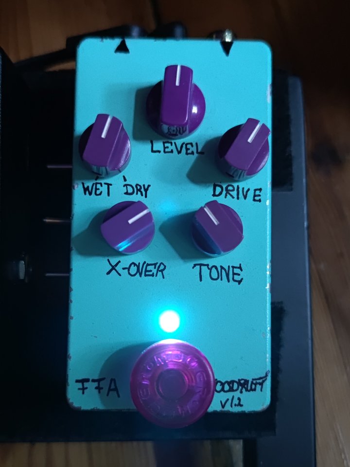

Mein Setup: Fender Classic 50s Precision -> Woody -> RTS. Vom RTS ging es direkt ins Interface. Zum Teil habe ich die (hervorragende) Speakersim vom RTS benutzt, zum Teil aber auch mit einer Mesa 2x15 IR gespielt.
Vorher einmal kurz das beigelegte Manual überflogen, alles in "neutral" Stellung gebracht und losgelegt. Ich habe ziemlich schnell für mich festgestellt, dass ich die rechte Reglerseite (Drive und Tone) nicht so sehr bearbeiten muss. Drive etwa auf 13 Uhr, Tone auf circa 11: passt! Viel mehr lässt sich der Sound über den WET/DRY und X-Over ziemlich stark formen. Die beiden Regler spielen wie beschrieben sehr gut zusammen. Bei den Kippschaltern habe ich schnell meine Präferenz herausgefunden. Der Tone-Schalter hat bei mir in fast allen Situationen in der unteren, aktivierten Position am besten gefallen.
Mir gefiel die gewisse Brillianz die dadurch dazugekommen ist. Beim X-Over war auch die untere, aktivierte Position bei mir dauerhaft geschaltet. Es war dadurch untenrum einfach sauberer und der "Zerrcharakter" des Gesamttons hat mir in dieser Stellung einfach besser gefallen. Mit dem aktiviertem "Fat" bin ich noch nicht so richtig warm geworden.
Um den Grad der Verzerrung im "lowgain"-Bereich zu verändern habe ich lediglich mehr/weniger des Drys im Bereich 13-15 Uhr dazugeregelt. Der X-Over stand hier auf etwa 13-14 Uhr. Das war meine absolute Lieblingseinstellung (siehe Bild).
Wenn es mehr in den Highgain-Bereich gehen sollte, habe ich den WET auf 9 Uhr eingestellt und dazu den X-Over fast komplett zurückgeregelt. Mir ist dabei aber ein wenig der letzte Druck verloren gegangen. In Highgain-Einstellungen hat mir der Woody im FX Loop des RTS (Mixmode) etwas besser gefallen.
Der Woody in dieser Version macht schon richtig Spaß. Das Blend/X-Over Duo ist hier das große Highlight! Bei der neuen Version mit Insert werde ich vermutlich zuschlagen müssen :D

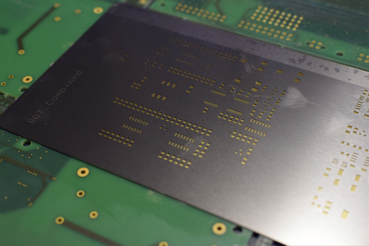

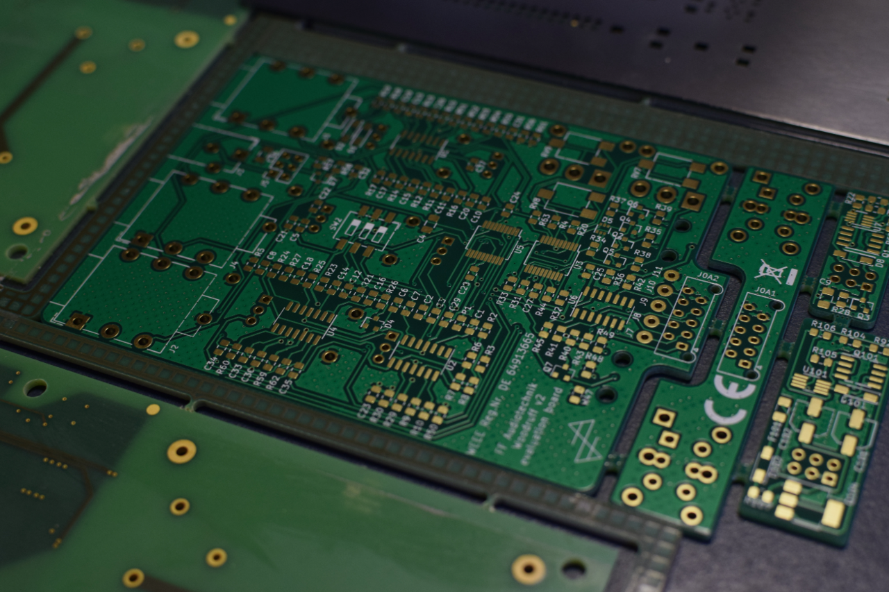

Woodruff v2 Prototyp
#labday
@Flobert ;)

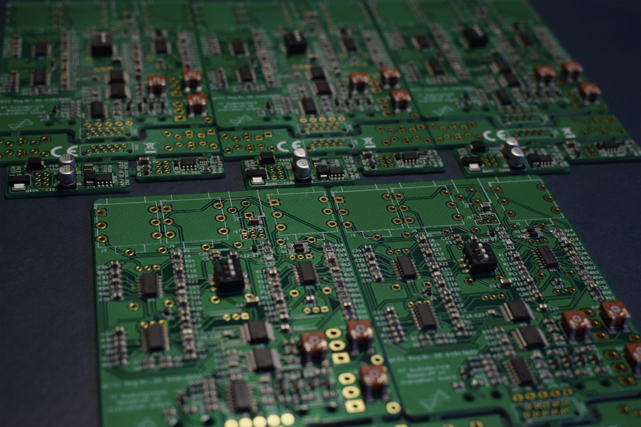

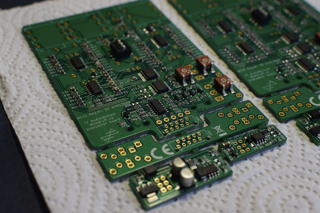

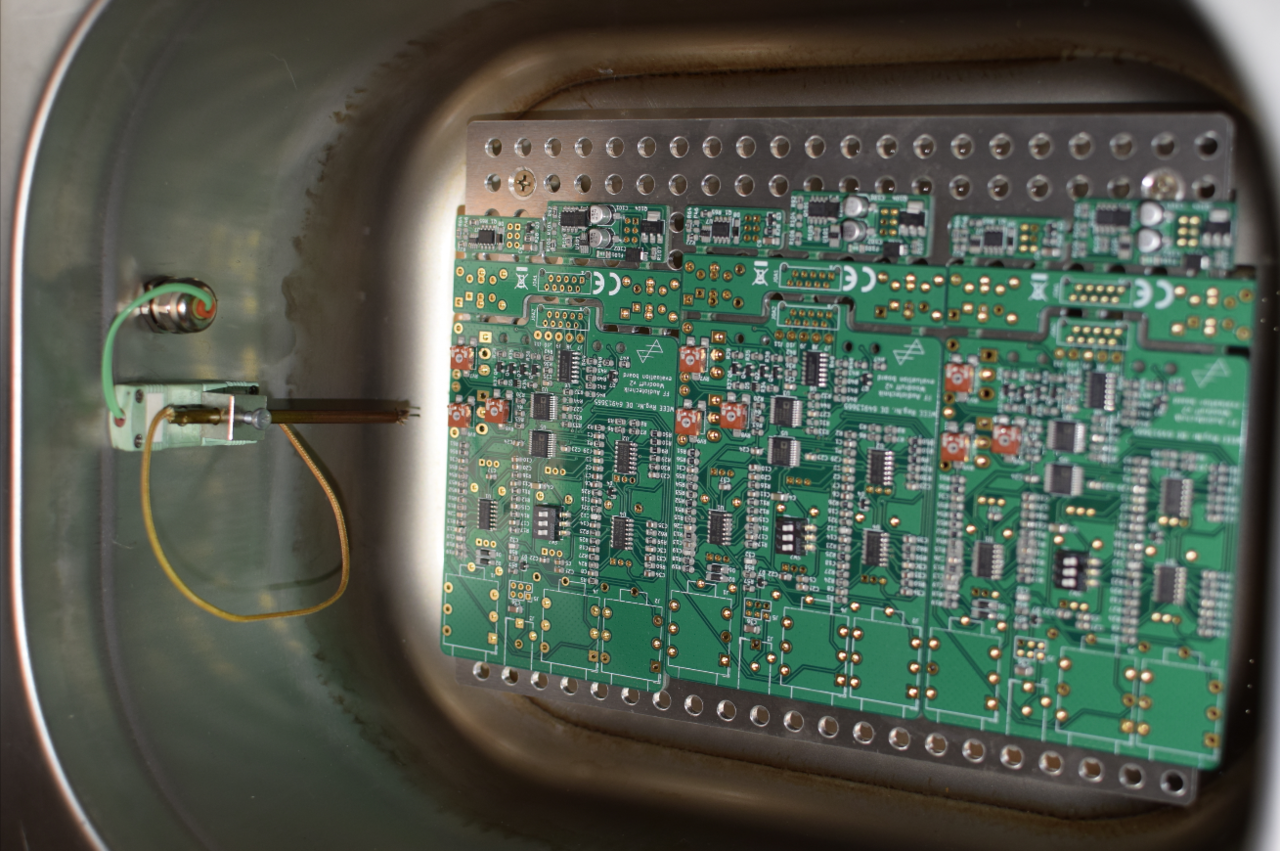

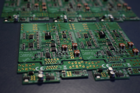

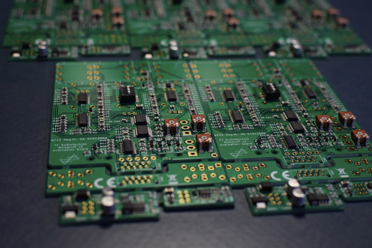

Der Gerät voll bestückt mit allen THT Teilen. :)
Jetzt heißt es a) auf die Laserkantteile der Gehäuse warten und b) testen testen testen!

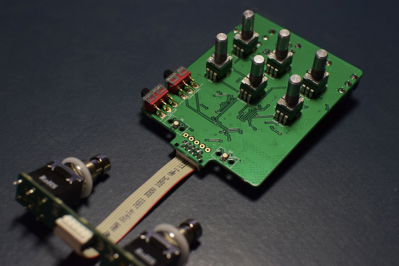

So, die ersten Platinen sind wohl bestückt und Stück für Stück wird das Ding "in Betrieb genommen" -> Also auf korrekte Funktion geprüft.
Jetzt neu ist dann auch ein aktiver Schutz vor Über-/Unterspannung sowie ein Verpolschutz.
Das neue Schutzmodul ist natütrlich pinkompatibel zum RTS - und funktioniert auf Anhieb. :stolz:
Freu mich wie Bolle auf meine ersten Platinen. Das "erste Mal" ist doch immer etwas Besonderes.

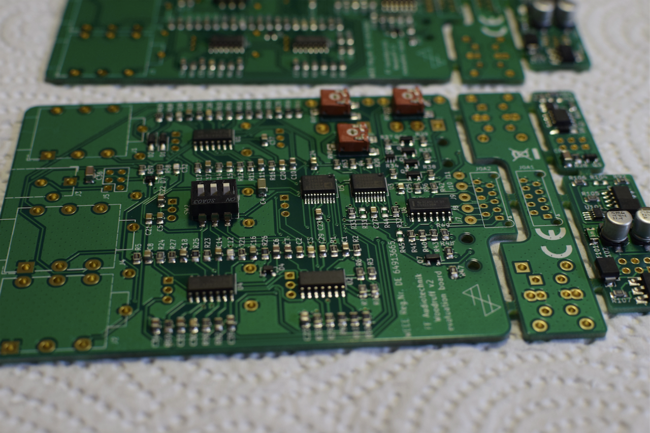

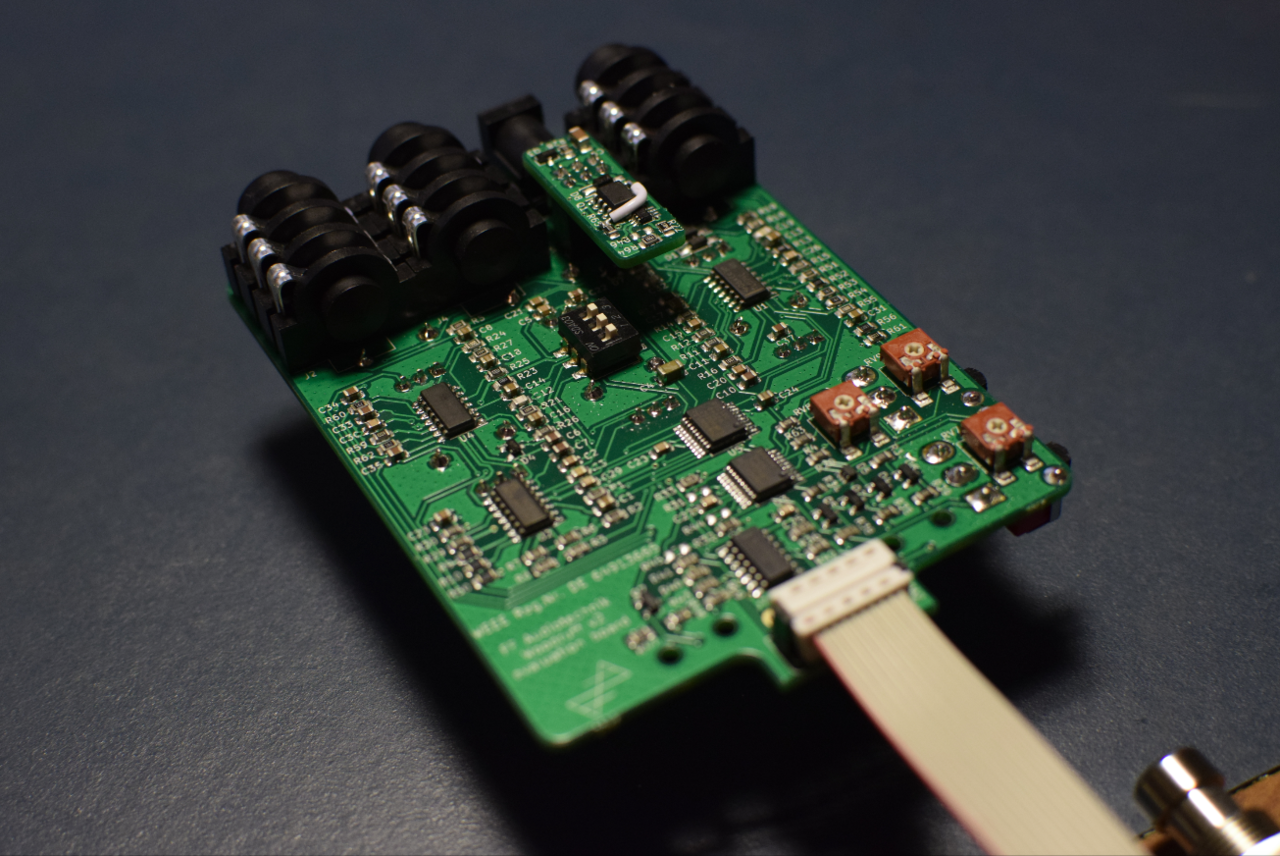

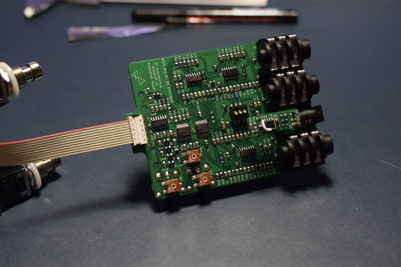

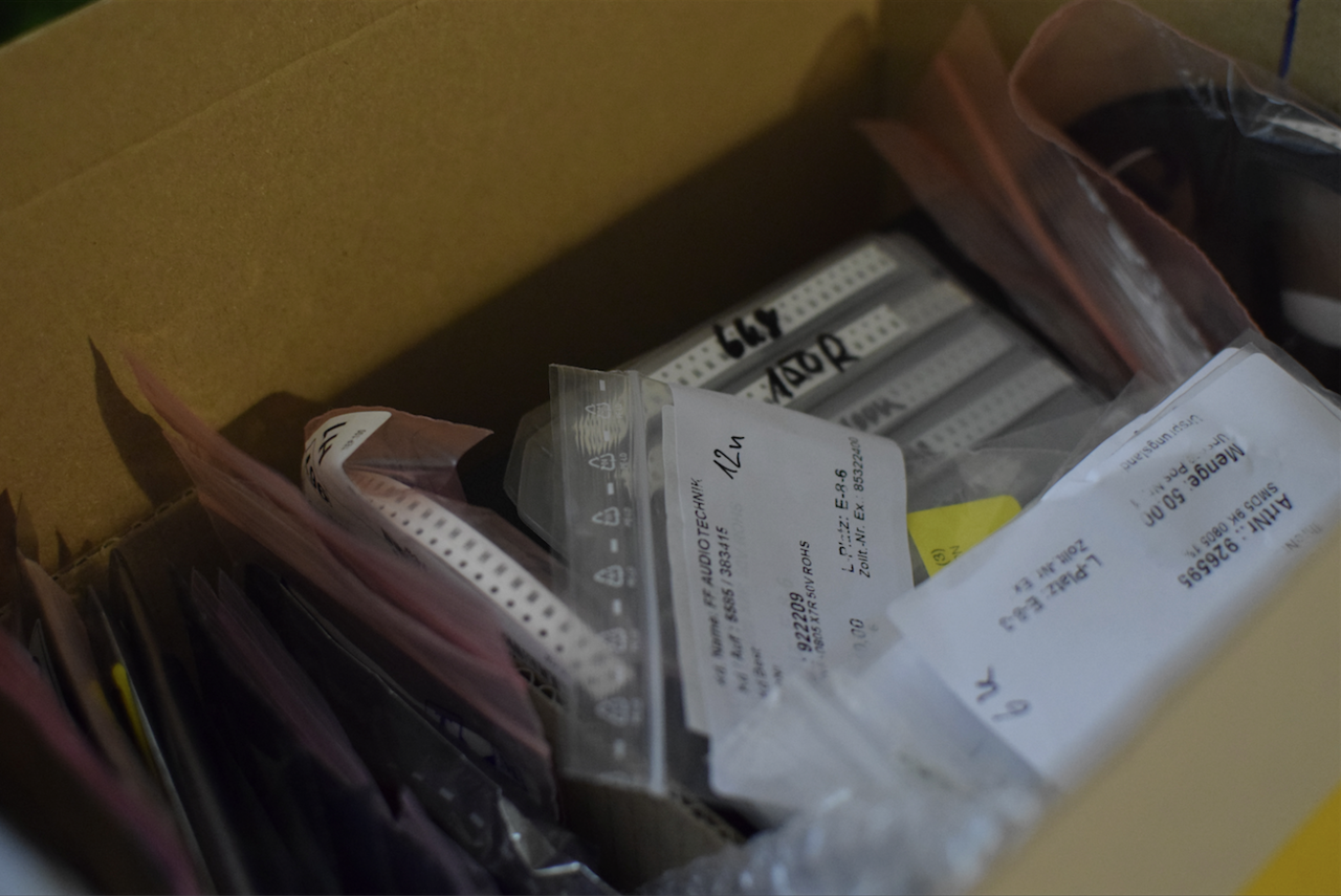

Kurzer Zwischenstand zum Woodruff:
Ich liebe es, wenn neue Platinen aufschlagen, bestückt wurden und man die Babes das erste Mal mit Strom versorgt.
Auf den Platinen waren natürlich ein paar Kleinigkeiten/Fehlerchen. :kaffee:
Das war mir aber schon klar bzw. sind das stellenweise tatächlich beabsichtigte Fehlerchen gewesen. Dadurch, dass da relativ viel neue Technik (für uns) verbaut ist, haben wir einige "Bestückungsalternativen" vorgesehen, damit man die Schaltungen besser debuggen kann.
Am Ende waren es 4 Arbeitsschritte und nun läuft die Maschine. :stolz:
Mit der v2 haben wir echt ein Monster geschaffen - der Insert kann echt ne Menge. Ich mach mal ein paar Aufnahmen mit Zerren, Chorus, etc. Gibt es Wünsche? Ne Ratte?
Die Gehäuse haben leider Lieferschwierigkeiten - die sind uns für Juli zugesichert worden.
+ Wir warten aktuell noch auf ein Angebot vom Leiterplattenbestücker.
Wenn wir alles am Start haben (Gehäuse/Platinen/Karton-Hersteller) dann hat jede Position ca. 6 Wochen Lieferzeit.
