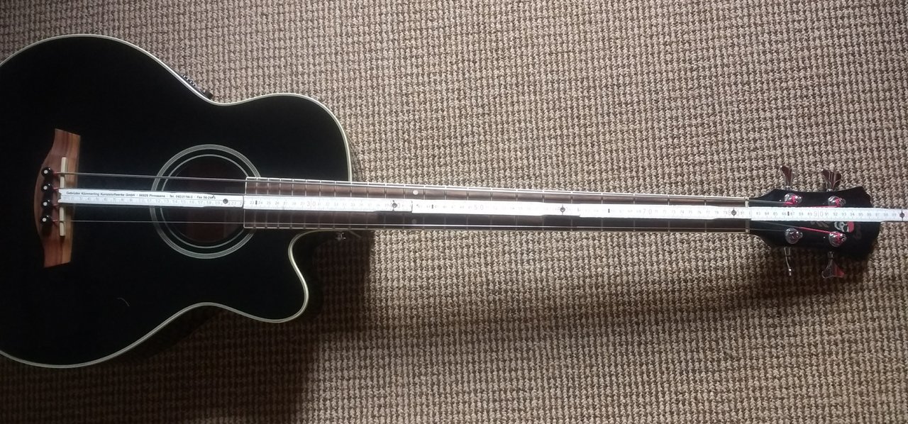

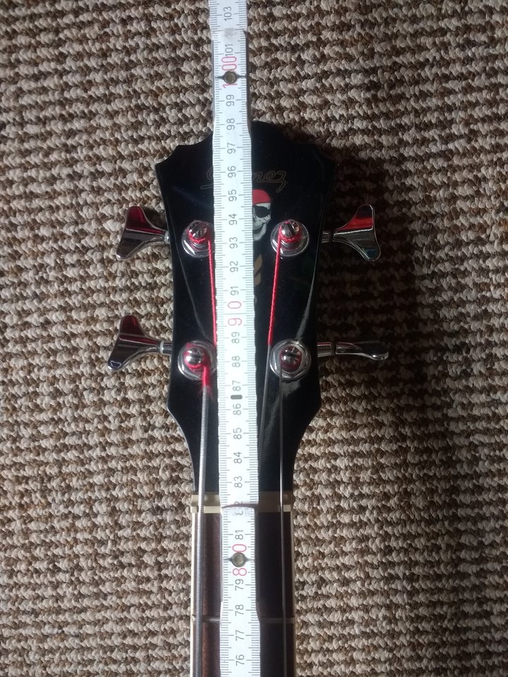

Die Shortscale-Thomastik sollten auch auf dem Midscale passen, so steht es zumindest auf der Packung. Ich hatte die auf Bässen mit Saitenhalter, das benötigt immer ein paar Zentimeter und hat gut gepasst. Im Saitenforum hier findet sich aber bestimmt jemand, der die freie Saitenlänge für dich ausmessen kann.
82er Mensur - die "Verdickung" beginnt knapp vor dem E-Wirbel. :-)
