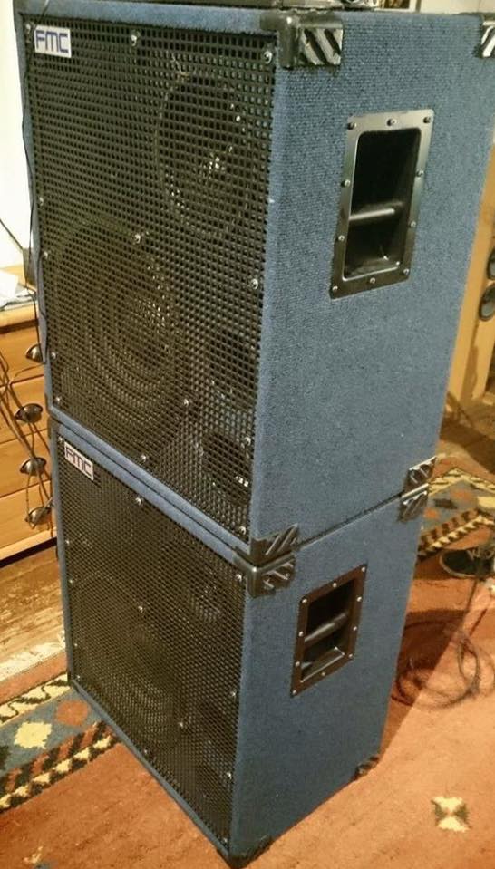

  • #4.212
Unser Gitarrist hat sich die zwei Teile gegönnt. Hat die vielleicht jemand von hier verkauft? Würde mich mal interessieren.
