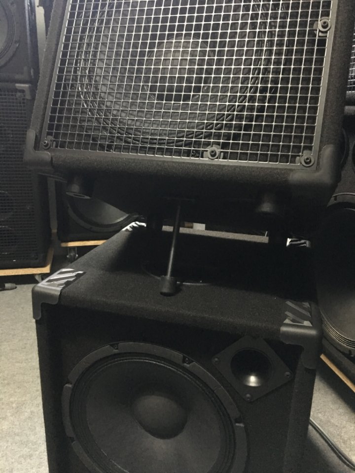

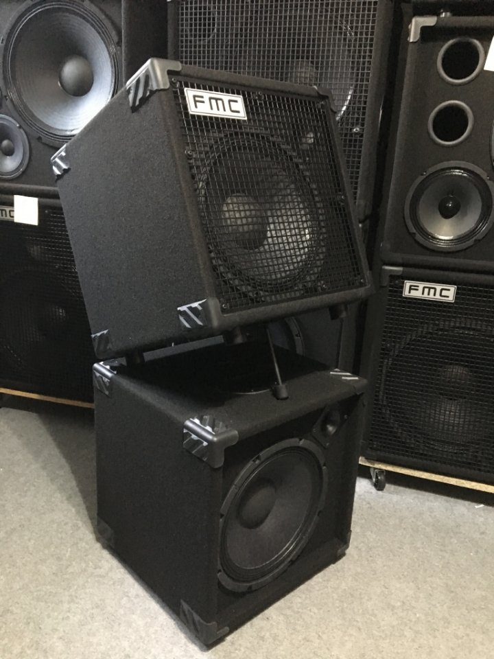

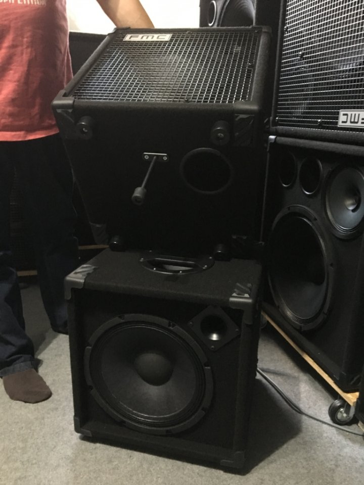

Hierzu ein paar Stichworte aus dem Gedächtnis, natürlich subjektiv formuliert, und Handypics hab' ich Euch auch geschossen:

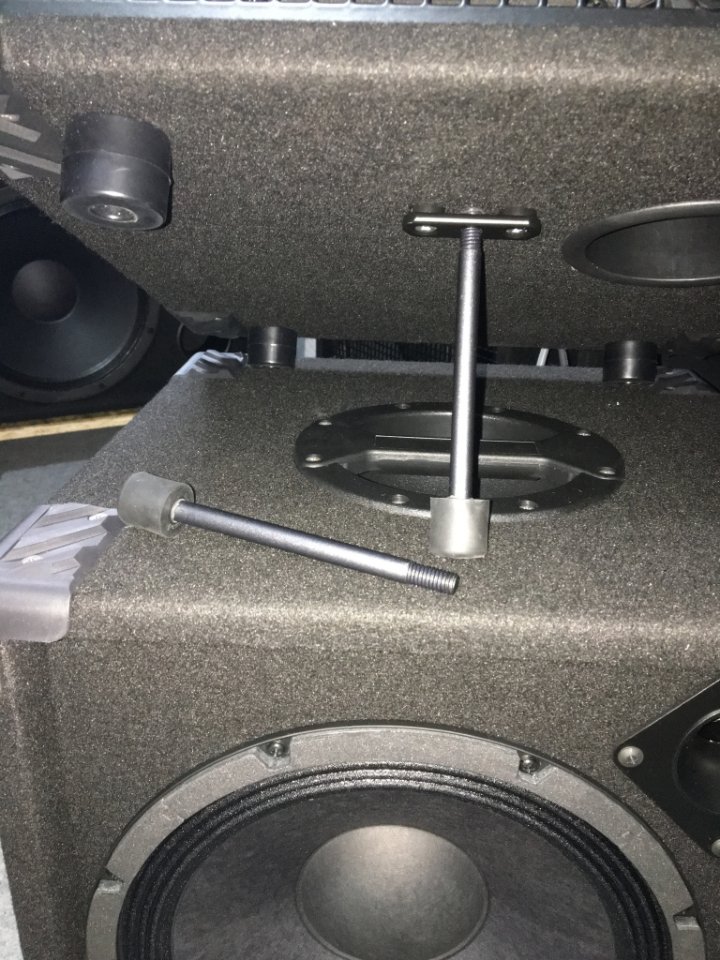

Ständer:

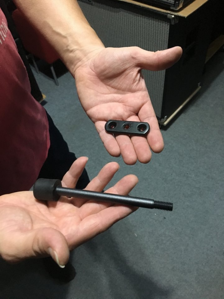

- Hans Intention ist eine Alternative zum vorhandenen Markbass Markstand
- zweiteilig: Gewindeplatine wird fest an der Boxenunterseite angeschraubt, abnehmbarer Stab hat Gummifuss am einen und Gewinde am anderen Ende.
- sehr schöne Verarbeitungsqualität mit Pulverbeschichtung
- nicht nur für Filzboxen geeignet
- Box muss angebohrt werden
- abnehmbarer Stab passt in jedes Gigbag
- starrer Winkel, geschätzt 25-35° vom Boden, je nach Box und Montageposition, also anders als echte Monitorwedges mit 50-60°
- anvisierter VK €15-20
Ich fand ihn mit allen Vor- und Nachteilen ok, hätte gern spontan 2 Stück mitgenommen, Hans hatte aber nur die 2 Prototypen da.

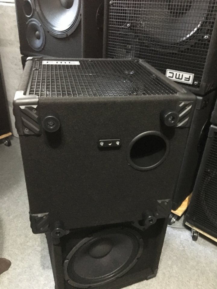

112 UL Rearported vs. Downfire
- Hans hatte 2 Stück 112er UL Downfire da, eine fertige mit montiertem Schrägständer und eine noch ohne Gitterfront.
- Beide übereinander ergeben mit und ohne Winkel ein sehr potentes, souverän fünfsaiterfestes Mini-Fullstack, das wohl für 90% aller Anwendungen gut brauchbar ist. Wenn nicht gerade extremer Charakter oder Lautstärke/Membranfläche gefordert ist. Hans hat damit schon Fünfsaiter-Reggae-Gigs bestritten, anstelle seiner 2x 115UL.
- Der DF-Port macht größere Bodenfreiheit notwendig, was Hans durch doppelte Verwendung/Stapelung seiner üblichen Gummifüße gelöst hat (vgl. Fotos)
- Die Abstimmung der DF-Boxen ist aufwendiger, Hans erreicht Ebenmäßigkeit im BR-Verhalten dadurch, dass die DF-Röhre so in der Bodenplatte positioniert wird, dass sie 4 unterschiedliche Abstände und damit unterschiedliche Laufzeiten zu den Seitenkanten aufweist, wo die Druckänderung vom Unterboden- zum restlichen Raum stattfindet.
- Einmal gut abgestimmt, sind die DF-Boxen damit im Direktvergleich zu den rearported Versionen viel weniger abhängig vom Aufstellort im Raum / auf der Bühne. Das hab' auch ich als Laie im Selbstversuch gut hören können - während Hans spielte, habe ich DF- und RP-ULs im Showroom umpositioniert.

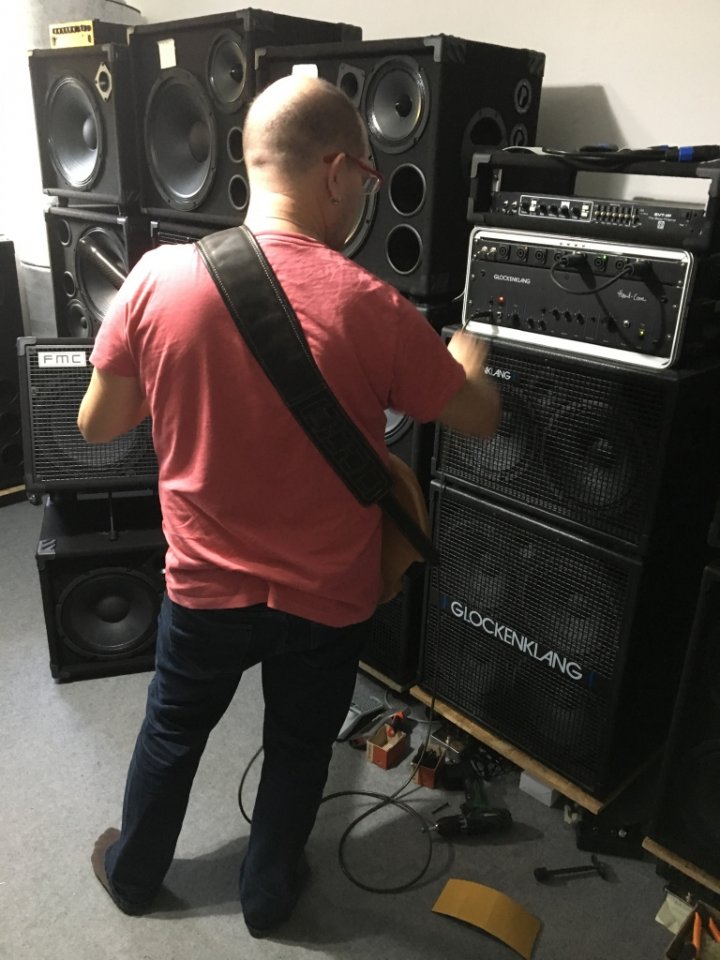

- Was auch sehr geil war: Hans Showroom hat, trotzdem er sich im Keller befindet, eine Fußbodenheizung und darüber einen ungedämmten, minimal schwingenden Holzboden unterm Teppichboden. Darauf wirkte die DF-Box im Nahbereich wie eine dezente Shakerplatte. Ich hab sowas noch nie ausprobiert und fand's ziemlich cool.
- Auch die DF-ULs lassen sich zur Charakteränderung im zweistelligen Hz-Bereich mit handelsüblichen Schallochabdeckungen verschließen, haben wir aber nicht getestet.
- Die 112UL DF Prototypen (oder zumindest einer davon) gehen demnächst oder gingen in der Zwischenzeit bereits an @Paulito , den "Test-Kunden" & Feedbackkönig.
- Hans geht davon aus, dass Downfire schon in Kürze das gerade erst dieses Jahr in seinem Sortiment verbreitete Rearporting ersetzen wird.

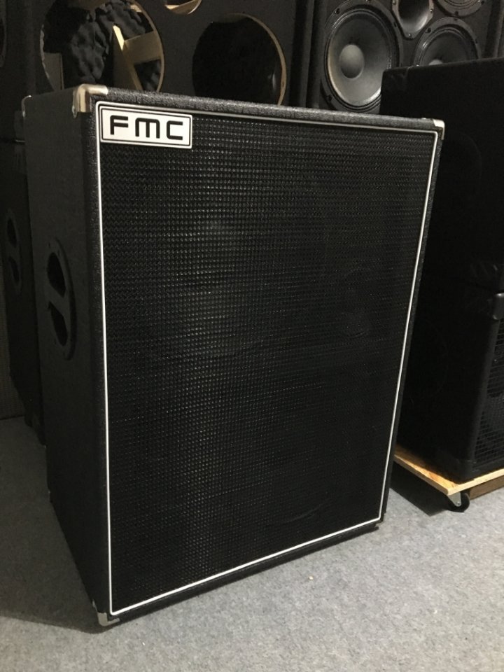

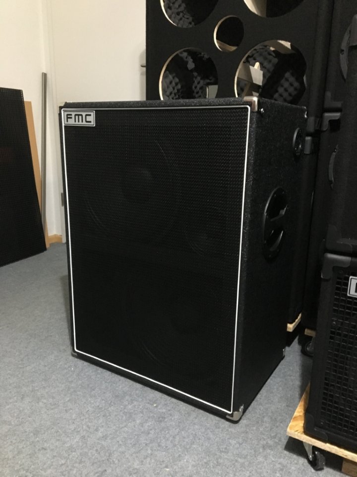

Bei den Fotos auch noch zu sehen, eine gerade fertige 215 mit Tolex in Ampeg-/Mywatt-Optik - vielleicht ist die ja für jemanden hier aus dem Forum!? Dann viel Schbass damit!

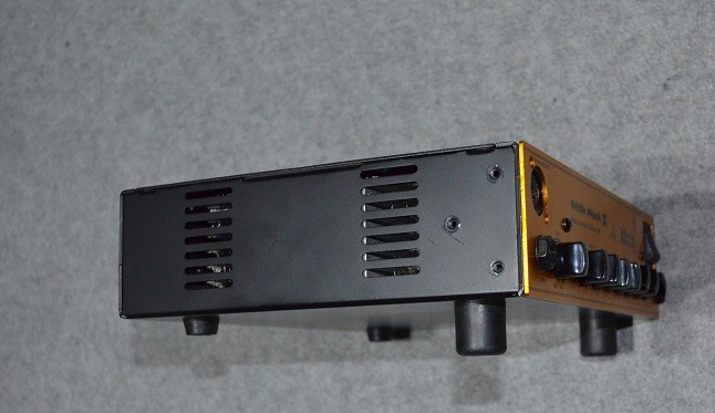

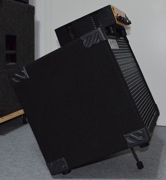

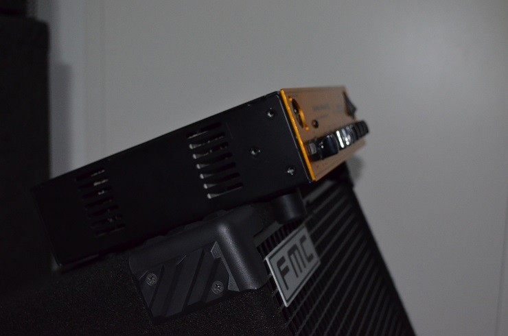

Da der Amp beim Schrägstellen nach hinten rutscht hab ich mir da auch noch was einfallen lassen. Einfach die vorderen Ampfüße gegen lange austauschen, fertig. Kostet so gut wie gar nichts, wiegt nichts und ist auch bei Normalaufstellung nicht störend, ich finds eher Vorteilhaft wenn der Amp leicht nach oben schaut. Kann man jederzeit wieder in den Urzustand versetzten und sollte mit allen Amps funktionieren. Bilder sagen mehr als Worte.

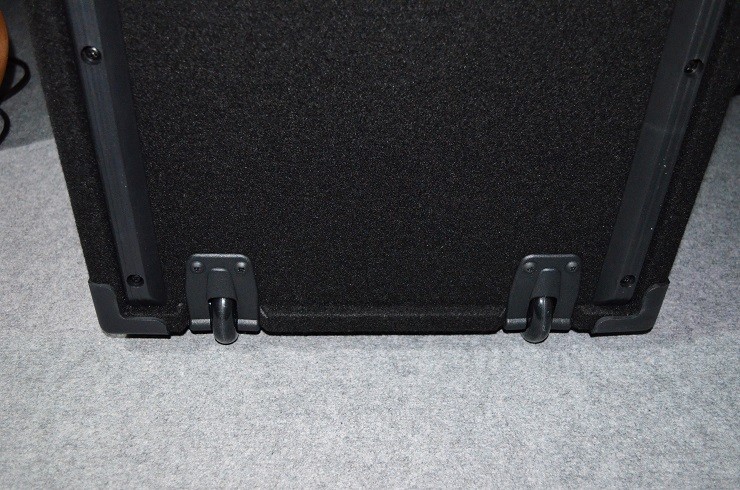

Es gibt auch ein neues Rollsystem, das ist vor allem für die leichten Boxen ab 80 cm Höhe gedacht. Feine Sache das.

Also das mit den längeren Gummifüßen will mir nicht so recht gefallen. Praktisch ist es natürlich schon, aber die Knöpfe und das Bass Kabel sind so recht ungeschützt. wenn dann mal ein Techniker oder Mitmusiker schnell am am Bass Stack vorbei huscht, könnte er daran hängenbleiben. Ich bevorzuge einen Griff an der Hinterseite der Box, den man dann einfach hochklappt (wie bei meiner Custom 15er). Das geht sehr gut.
Ich mach mal ein Bild und poste es hier, dann können auch andere ihre Meinung dazu kundgeben.....

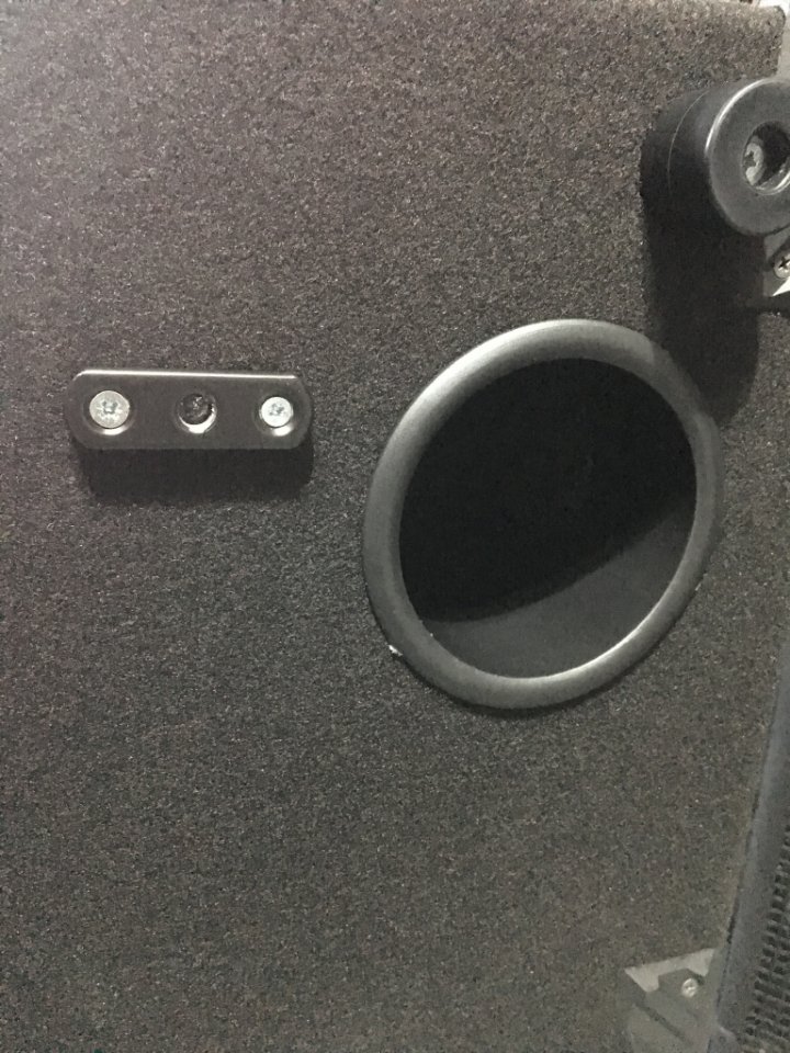

Auf meine 112UL habe ich ganz einfach eine kleine Leiste mit 2 Holzschrauben befestigt. Die "Paul Leiste" wie Hans so schön sagt. ;-) Das ist auch sehr gut. Dieses Konzept könnte man natürlich schöner und edler gestalten. ZB. ein kleines Federscharnier oder so ähnlich. Die Leiste bzw Scharnier muss ja nur etwa 2 cm hoch und etwa 10cm lang sein. das reicht völlig um ein Digi Topteil sicher zu halten.
Am besten wäre es, ein Halterungs Konzept zu entwickeln, das jeden Amp sicher an der Box befestigt. So wie bei den Genz Benz Combos oder bei den Ibanez Promethean. Dann hätte man auch einen Combo. Ich fände so was ganz gut.
Kann ja eigentlich nicht soooo schwer sein so was zu machen.
Zum FMC Kipp-Stachel fällt mir noch ein, das man da eine kleine Teleskopstange verwenden könnte, dann wäre der Winkel frei einstellbar. Ansonsten finde ich das Ding super!
Die neuen Rollen gefallen mir sehr gut. Sie sehen deutlich besser aus als die grauen Rollen, die seitlich angeschraubt werden.
Das mit den Gleitkufen verstehe ich allerdings nicht so recht. Was haben die für einen Sinn, wenn sie nicht weiter hervorstehen als die Gehäuseseiten?
:bier:;-)
Tun sie aber doch, das kommt nur auf dem Foto von Hans nicht so gut rüber.
Sie ragen nach hinten ca. 1 cm weiter raus als die Seitenwände und schützen somit gut über Treppenstufen und Ladekanten.
Ok dann passt es. Für mich stehen die Stapelecken und damit die Gehäusewände weiter vor. Dann täuscht die Perspektive...

Da täuscht das Foto, die Gleitkufen schauen wie Shadoga schon sagt so ca. 1 cm über die Gehäusekante.
Das mit dem Eingehängten Amp funktioniert eigentlich sehr gut, das sieht zwar auf dem Foto auch etwas risikoreich aus.
Mach ich aber in der Praxis schon lange so, bisher auch nur mit den normalen Füßen vom LM2 aber das ist dann schon nicht so
stabil gewesen. Jetzt mit den langen Füßen ist das kein Ding. Wenn man ein Instrumentenkabel mit Winkelstecker auch Ampseitig verwendet
dann ist das ganze für mich flach genug. Das mit der "Paul-Leiste" ist auch eine gute Lösung.
Wenn man bei dem Kippstachel hinten an der Box auch noch eine Gewinde Halterung anbringt dann kann man die Box auch auf 45 Grad oder mehr Kippen. Dann geht das mit dem Amp oben aber nicht mehr.
Für solche Fälle habe ich mir einen schwarzen Spanngurt aus dem Baumarkt besorgt, den ich immer dabei habe. Damit schnalle ich den Amp einfach oben drauf. Mit meinen leichten Class D amps funktioniert das ganz gut.
