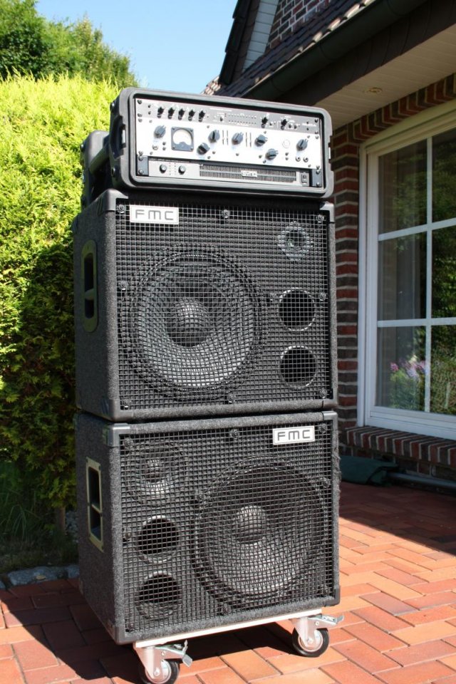

Auch sollte man immer bedenken, was man in die Box "reinjagt". Ein sauberer, mächtiger Ton wie der Status Bass von Hans wird da auch immer ne andere Kombination bevorzugen als mein aktueller Fender Cabronita.
Bild: meine ehem. 115er FMC
Reaktionen: AndreasKA, TomW und Gast72603
