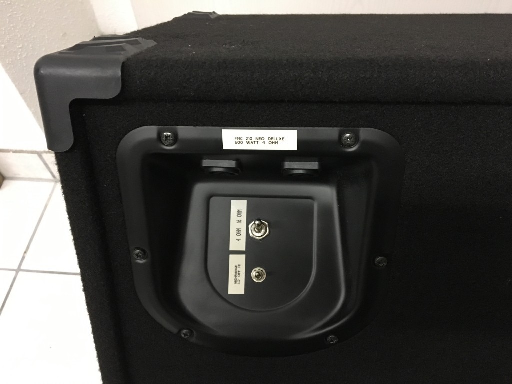

jetzt hab ich mal eine frage an die Runde. Hat jemand schon eine 3x10 mit einer 1x12 oder 2x10 kombiniert? Da bräuchte ich ja 16 Ohm um parallel auf 4 zu kommen. Hab bei Hans jetzt keine zwischen 4 und 16 Ohm schaltbare 2x10 oder eine 16 ohm 1x12 gefunden.
Hat jemand damit Erfahrungen?
  • #5.285
Ich hatte bis vor kurzem 2 Stück FMC 210 NeoDeluxe 600W 4/16 Ohm schaltbar, mit denen ich flexibel diverse Amps und Boxenkombinationen nutzen konnte. Der Ohm-Umschalter hat 2014 €20.- Aufpreis pro Box gekostet.
Hans hat den Umschalter nicht groß als Option auf der Homepage beworben, ist aber möglich.
Er ist meinem Verständnis nach immer dann verfügbar, wenn:
a) eine Box mehr als einen Treiber hat
b) es die Treiber des verwendeten Models in den benötigten Impedanzvarianten für Hans lieferbar gibt.
Beispiel:
Meine alte Box heißt heute FMC 210H Neo2 und ist auf der Typenliste als erhältlich in 4 oder 8 Ohm gelistet.
Man nehme also die 4-Ohm Variante (2 Treiber á 8 Ohm parallel) und kann dann da einen Umschalter auf seriell ( =16 Ohm) dazubestellen.
Boxen mit nur einem Treiber würde ich mir nicht nur wegen einer Nutzung als Zusatzbox in 16 Ohm bestellen, da würde mir eine sinnvolle Standalone-Verwendbarkeit fehlen.
Reaktionen: LovinRomance
  • #5.286
Eine umschaltbare 210er von 4 auf 16 Ohm ist kein Problem. Kostet 25 Euro Aufpreis.
Aktuell hab ich sogar eine 210H Neo2 mit Umschalter auf Lager.
  • #5.287
Ok, die hab ich nicht gesehen. Was kostet sowas?
Reaktionen: keziahj
  • #5.288
Steht auch nicht in der Liste. Die Box kostet so wie auf der Hompage angegeben 549.- + Schalter 25.- + Versand 15.-
Reaktionen: LovinRomance und keziahj
