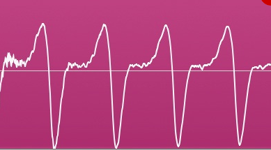

Wenn man das "Einspielen" mit dem Bass macht dann sollte man die Box in der Einspielphase vielleicht gelegentlich umpolen oder das Signal irgendwo anders um 180 Grad drehen.
Der Bass liefert kein symmetrisches Signal sondern positive und negative Halbwelle haben deutlich unterschiedlich starke Pegel.
Lässt man die transienten Übergänge mal weg dann sieht ein typisches Bass-Signal so aus:
Man sieht deutlich dass der Lautsprecher in der Rückwärtsbewegung eine deutlich höhere Auslenkung machen wird.
Das Bild habe ich aus dem Internet "entliehen". Die Phase ist hier offensichtlich bereits um 180 Grad gedreht. Normalerweise zeigt die positive Halbwelle den deutlich höheren Pegel.
Entscheidender für das "Einspielen" sind wohl eher die transienten Übergänge (der Moment des Anschlags) weil dort die höchsten Pegel auftreten. Die ungleichen Verhältnisse gelten auch dort und sind dann eher noch deutlicher ausgeprägt.

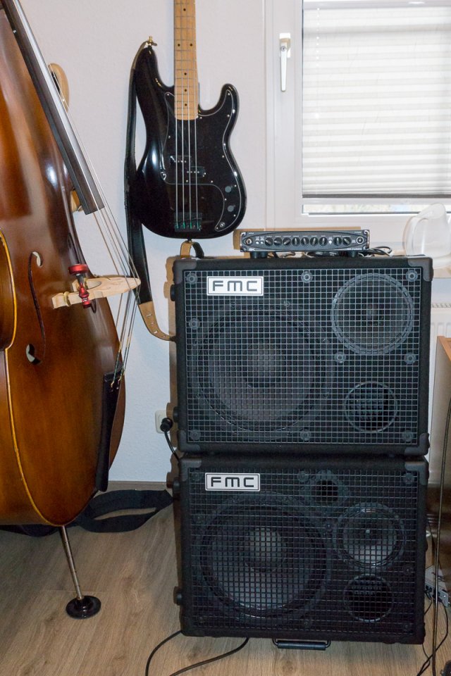

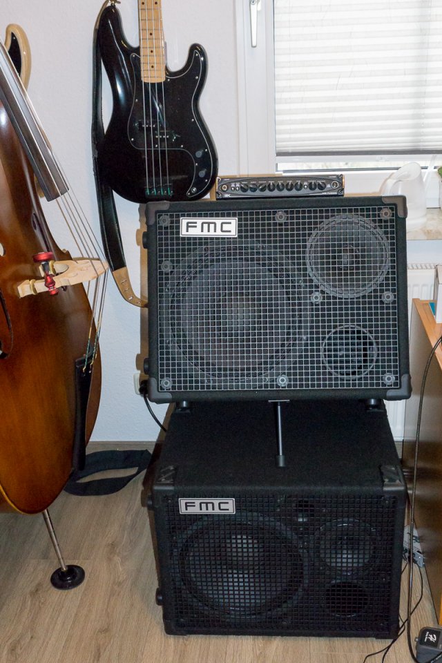

Hier nun mein neues 12er-Türmchen in den 2 möglichen Schrägstellungen:
Einmal per Klappgriff bei meiner 1123 Neo
und einmal mit dem neuen schraubaren Aufsteller von Hans.
Bei der neuen Box habe ich das FMC-Schild mit Magnetklebeband versehen um das Logo zu drehen (kann man gut erkennen weil schön schief), wenn die Box hochkannt steht.
Ich mag diese "UEu" nicht leiden.
Reaktionen: LovinRomance, f_luxus, cracker jamm und 3 andere

Wird der Aufsteller einfach in ein innenliegendes Gewinde der Box geschraubt, oder wie ist das gemacht? Und hast du den Amp irgendwie befestigt auf der schräg gestellten Box? Ich hätte die Befürchtung, dass der spätestens durch die Vibrationen runter rutscht...
...und einmal mit dem neuen schraubaren Aufsteller von Hans.
  • #5.598
Der schraubbare Aufsteller wird in eine mit 2 Schrauben auf den Boxenboden geschraubte Gewindeaufnahme befestigt. Irgendwo hier gab es mal ein Foto davon.
Bis jetzt hält das alles gut.
