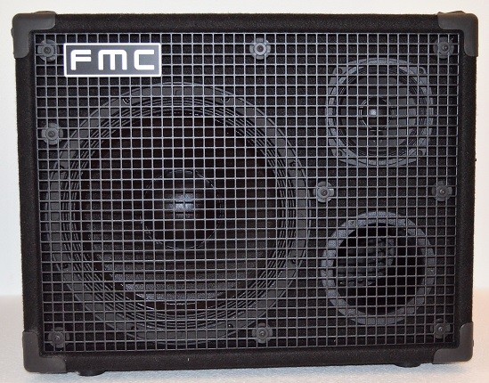

  • #6.220
Ich kann Dir da die neue 112 HP empfehlen entweder mit Horn oder mit hochauflösendem Mittelhochtöner, den ich sehr empfehlen kann, klingt klar aber null aufdringlich. Das wäre die Empfehlung für eine Einzelbox.
Die hält 600 Watt aus genau wie die 18er. Ist mit einem abartigen 12" High End Speaker von Faital bestückt der richtig was kann. Die Box kann man sehr gut mit dem 18er in Kombination fahren und dann auch mal richtig aufreißen.
Wenn Du lieber zwei einzelne 112er nehmen willst dann wären die normalen 112M Neo2 auch ausreichend, auch für 5 Saiter.
Hier mal ein Bild der 112MEX HP. Auf der HP siehst Du die normalen 112er Boxen.
