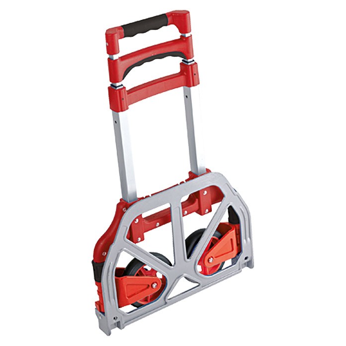

Da müsste ich mir dann auch was sinnvolles überlegen. Die Sackkarre will ja auch verstaut (Treppen geschleppt) werden.
Die Teile müssen in einen 3-türigen Klein(st)wagen passen und dann zunächst jede Probe ca. 150 m horizontal als auch ins 1. OG geschleppt werden.........

Es geht ja eher darum, den Aufwand trotzdem noch weiter zu minimieren. Bei einer einzelnen 212 kannste halt einfach Rollen dran machen, ziehen/schieben, fertig. Kein zusätzliches Teil im Auto rumfliegen.
Bei 2*x hab ich hier aber auch schon irgendwo folgenden Ansatz gesehen:
Eine Box (untere) bekommt ein Trolleysystem d.h. Rollen und einen Teleskopgriff. Den kann man dann soweit herausziehen, dass sich die zweite Box (oben) an den ausgezogenen Stangen anlehnen kann. Ist zwar auch nicht komplett wackelfrei aber vlt doch praktischer.:-/
Kennt jmd auch das System oder hat zufällig noch den Link? Ich meine jemand hätte das mal hier bebildert erläutert.

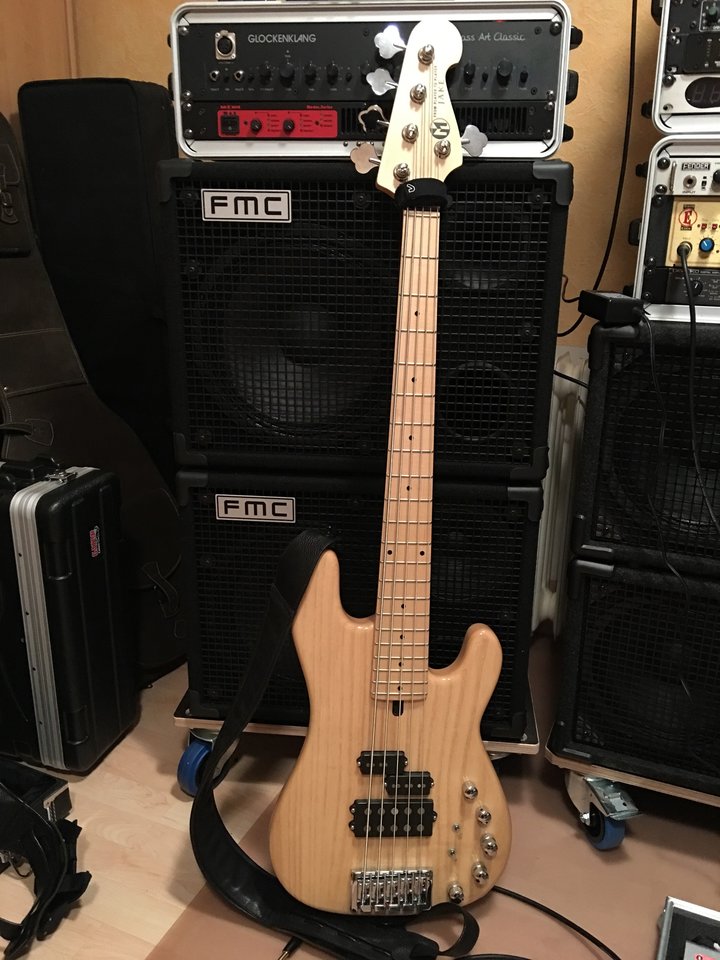

Frage 8597 zu FMC Produkten von mir:
Was sind eure Erfahrung in Sachen Soundunterschied Ferrit vs. Neo?
Ich habe mittlerweile meine Frau davon überzeugt, das ein glücklicher Ehemann sich zwei Boxen kaufen sollte um noch glücklicher sein zu können:D. Und wenn es zwei einzelne 112er sind, sind mir die 1-2 Kg Gewichtsersparnis durch Neo eher Schnuppe.
Ich habe noch im Hinterkopf das @Logabass sogar bewusst von Neo auf Ferrit umgesattelt hat.
Ja stimmt und habe dann auf FMC Pro2 112 M und Pro2 112H umgesattelt und habe es nicht bereut. Vom Gewichtsunterschied ist mir das Schnuppe, nutze ja auch keine Digizwerg Amps und fahre auch nicht mit öffentlichen Verkehrsmitteln, somit muss ich nichts gewichtstechnisch optimieren. Ich habe den Unterschied zu den Neoboxen der "Vorgeneration" gehört und wurde damit nicht warm, warum auch immer. Die Neo2 Boxen kenne ich nicht und habe ich auch noch nicht gehört.

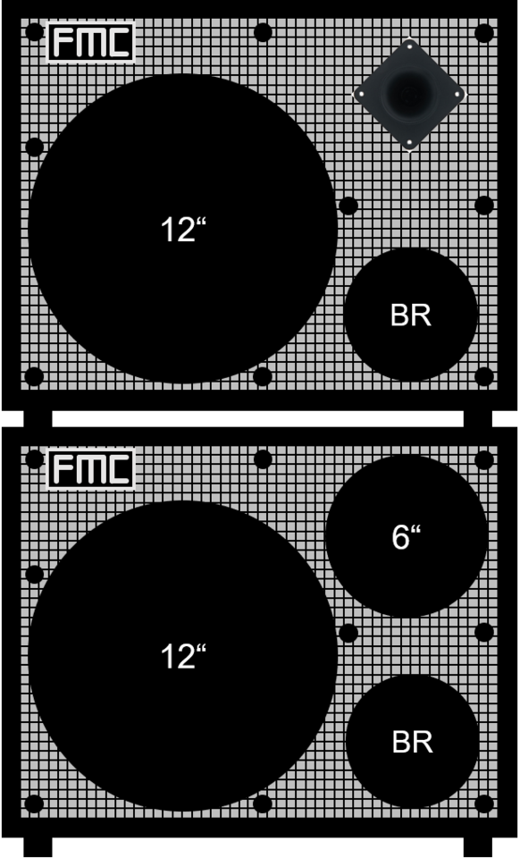

Den Mitteltöner wirst du nicht brauchen, das Horn ist laut genug, außerdem sind es zwei unterschiedliche Systeme/Weichen etc. das gibt nur Chaos.
Nein das stimmt nicht, ich nutze ebenfalls eine 112 M + eine 112H Pro2 Box und da gibt es überhaupt kein "Frequenzchaos". Hans hat dies so abgestimmt, dass beide problemlos kombinierbar sind. Problematisch (weichentechnisch) kann es werden, wenn Du alte Serien z. B. P3 mit Pro2 Boxen "mischst", wobei selbst das i.d. R. unproblematisch ist, habe ich selbst probiert. Wenn Du eine der beiden Boxen mit dem Hochtöner nimmst, hast Du halt musikalisch alle Optionen, ggf. auch im Wiederverkauf. Abschalten kannst Du das Horn immer noch. Also ich bin in manchen musikalischen Situationen froh in einer der beiden Boxen das Horn zu haben. Wie gesagt ist allerdings immer halt auch Geschmacksache.

Beides gleichzeitig an hatte ich jetzt auch nicht geplant.
wie gesagt auch beides an (bei der einen der M und bei der anderen der H) ist auch völlig unproblematisch, habe ich z. B. beim Üben immer so, damit hörst Du jeden Griffffehler, also auch für so etwas kann es nützlich sein.

Man kann eine 112M N2 und eine 112H N2 problemlos miteinander betreiben. Die Weichen kommen sich nicht in die Quere.
