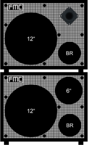

Geht beides in 54 breit. Bei der EX müßten tatsächlich zwei EX Speaker rein, wird dann sogar etwas teurer als die MH weil der EX Speaker mehr kostet.
Die Anordnung ist immer alles übereinander, Reflexrohre, darüber der Mitteltöner und darüber das Horn. Die EX genauso, alles übereinander.

Also die Reflexrohre neben den unteren 12er und die beiden EX neben dem oberen? Oder eher wie 2 112EX in einem Gehäuse?
..ich meine das war Kollege @lemBass ,... 212 pro (Ferrit),..genau in der Anordnung wie von Hans beschrieben,..:-/
Ein Foto wäre natürlich super! Kann @lemBass da vielleicht weiterhelfen?
  • #6.345

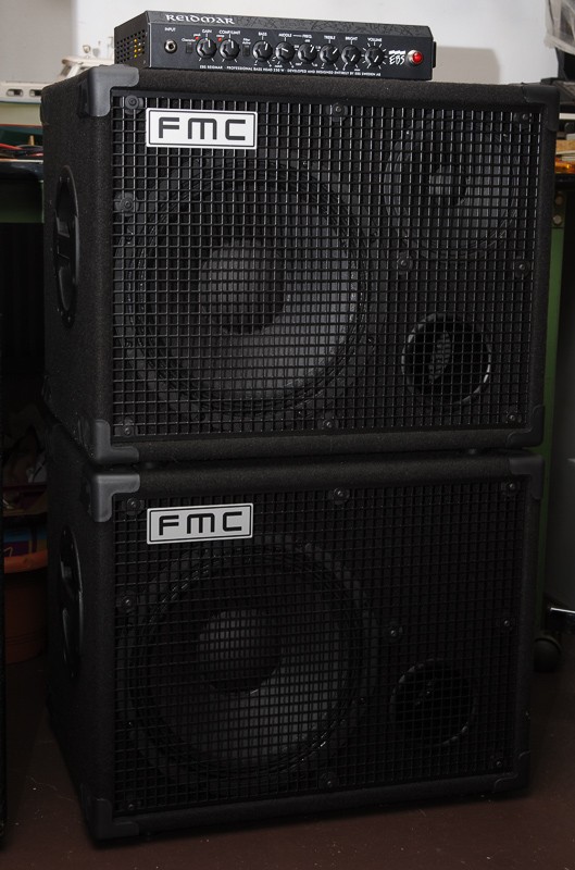

Beim Lembass sind zwei 8er verbaut und ein großes Rohr weil zwei kleinere nicht mehr reingepasst haben.
Die 5er Speaker sind deutlich kleiner und dann gehen auch unten zwei 10er Rohre rein. Das sieht dann insgesammt etwas filigraner aus.

Danke Dir, Norbert! :bier:
Aber warum filigran? Ich dachte auch erst: "Boa, wat für 'n Auspuffrohr ...", aber mittlerweile mag ich die Optik genau so!
Und den Klang erst ... :love:
