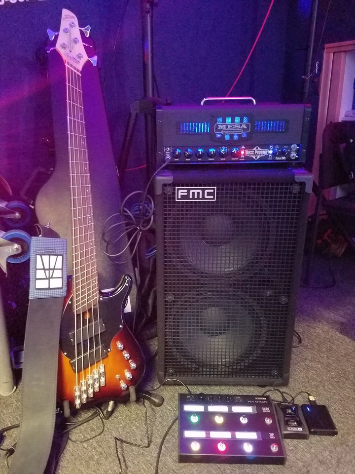

So, gestern mal mein neues RIG ausprobiert.
Reaktionen: LovinRomance, alex_de_luxe, bassdscho und 11 andere
  • #7.352
Hui nett. Wie findest den prodigy. Da gibt es ja gespaltene Meinungen
  • #7.353
Ein abschliessendes Urteil hab ich noch nicht. Zumindest passt er soundlich, wenn er denn clean bleibt, sehr gut zu mir. Allerdings muss ich mich noch ein bisschen tiefer einsteigen. Ich hab die Presets noch nicht so ganz durchdrungen. Und die will ich ja auch später schaltbar durch das Helix machen. Wobei ich mir da ncoh nicht sicher bin, weil dann müßte ich auch den DI nach dem EQ Post machen. Dann hab ich aber nicht mehr die Möglichkeiten den Bühnensound unabhängig vom FOH zu machen.
Was der Amp Sound und Leistungsmäßog abliefert, ist schon ordentlich.
Man muss mit dem Gain etwas spielen und keine Angst vor höheren Master Volumenwerten haben. Denn die Vorstufe des Amps kippt sehr schnell in eine etwas heftigere Zerre. Und das mag ich garnicht. Abhilfe schafft da, einfach den Gain zurück zu nehmen und dafür den Master weiter aufzudrehen. Sieht man zwar auf dem Foto nicht so gut, aber ich bin mit dem Gain mittlerweile bei 11 Uhr (aktiv) und mit dem Master bei 1Uhr. Ok, wir proben auch schon ordentlich laut.
Mit der FMC harmoniert der Amp auf jedenfall hervorragend.
PS.: und natürlich... er leuchtet blau!

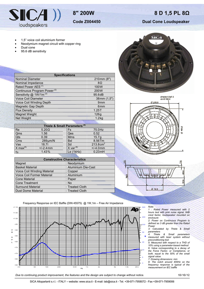

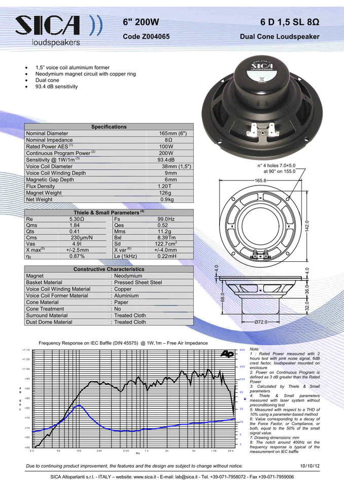

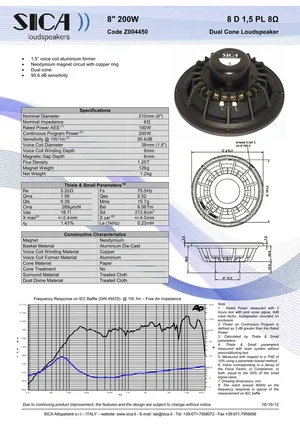

Sica 6 D 1,5 SL 8 Ohm (Z004065)
Sica 8 D 1,5 PL 8 Ohm (Z004450)
klingen fast exakt gleich wie ihre Nicht-Neo-Pendants, aber wiegen fast nix
Die werden auf der Homepage zwar nie durchgehend gelistet, aber bei Sica ist das ja öfters so und die sind nach wie vor gut erhältlich.
