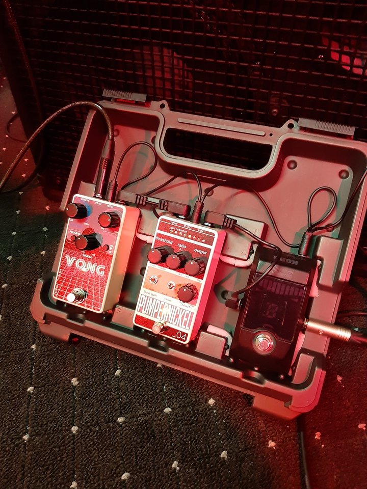

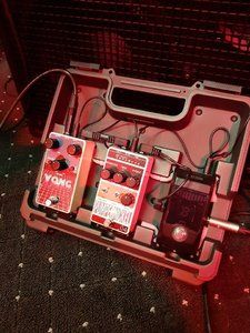

  • #8.467
was wäre denn effektiver oder besser...
in den instrumenteneingang also bass-vong-amp
oder in den effektweg...pre oder post eq ???
Mein Live-Pedal-Board (das im Proberaum ist etwas größer) …
Reaktionen: StonerGreg, LovinRomance und olbass
