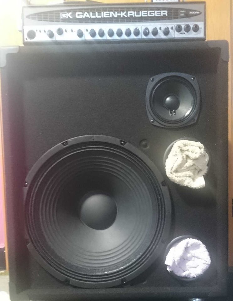

  • #8.455
du könntest auch mal einen Hochpassfilter ala Vong testen, bei dem dann z.B. die Frequenzen unterhalb 50 Hz in dem kleinen Raum abgeschwächt werden. Von dem Vong schwirren m. E. auch 3 Stück in den Kleinanzeigen herum.
hab mir grad einen davon gekauft...bin ja mal gespannt obs was nützt.
hab jetzt mal die box bissl frei im raum stehn und die löcher lt. hans struck mit handtüchern zugestopft..ist schon um einiges besser, hsb den amp recht nachstellen müssen, aber ok, glaub ich bin auf dem richtigen weg, wenn der vong noch bissl was bringt dann taugts, danke für die tipps
Reaktionen: LOWEND, StonerGreg, Gast60969 und eine weitere Person
  • #8.456
hier auch mal n bild mit handtuch

Hast du da auf dem 700er noch einen hotTone Nano stehen und wenn ja, wie macht er sich mit der Box?
ja ist ein Hotone.
der bläst ja ganz schön was raus, hätt ich nie von so nem kleinen teil gedacht.
also mal vom thema abzuweichen, so ein hotone mit ner gescheiten 10er oder 12er und man hat das perfekte kleine besteck.
