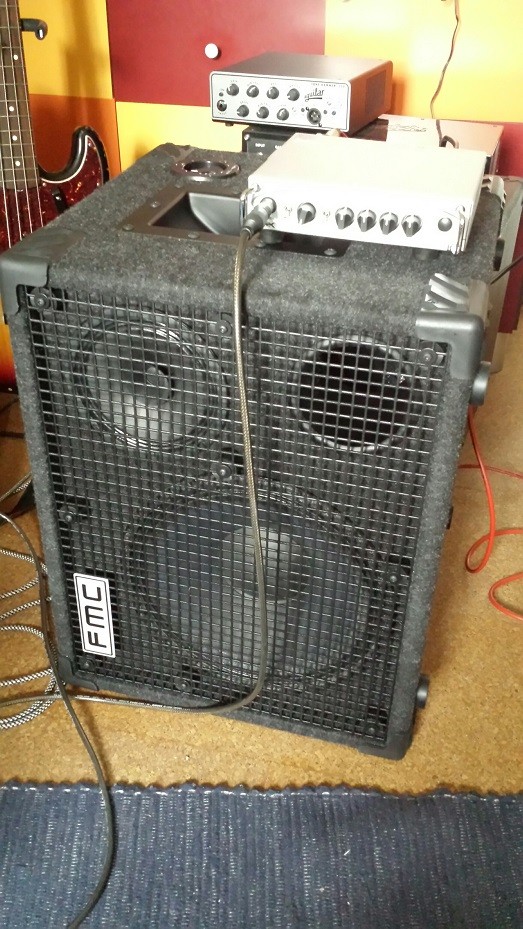

Der Amp sieht ja niedlich aus! :D:D:D
Klein, aber oho und optimal für Proben ... für Gigs reicht er nicht ganz, aber dafür habe ich den MB 500 ...
