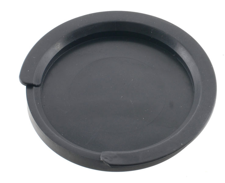

https://www.thomann.de/de/harley_benton_feedback_buster.htm?ref=search_rslt_feedbackbuster_255527_0
Reaktionen: Kong
  • #3.157
Ah, diese Gummideckel für Akustikgitarren. Meine Doppel BP102-Box mit ihren 2x100mm Trompeten-BR-Rohren hat mir die Deckel mal nach einem derben Slap in den Proberaum gespuckt ;-) Kommt immer nett zu Demonstrationszwecken.
Zum Bedämpfen kann man auch, wenn der Tunnel entsprechend lang ist (mindestens 5 cm) einen Schaumstoffblock auf "Presspassung" zuschneiden und reindrücken. Die BR-Wirkung wird stark bedämpft, es ist aber trotzdem noch ein Druckausgleich möglich. Dieses Luftdruckproblem ist umso stärker, je kleiner das Gehäuse ist und je mehr Hub die Speaker machen können.

plopp :O!... jawoisserdenn ? :O!... :D
nun ja... er hat ja zwei Ports und Hans meinte zum Testen mal einen verschließen.
Die Idee mit der abgetrennten Schwimmnudel von Ochsenblut ist auch ganz clever.:great:
