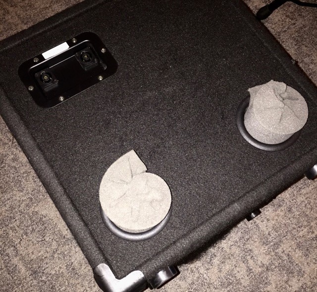

Ich mache das so:
Einfach etwas Noppenschaumstoff zusammenrollen und reinstecken.
Buuuummmmm,
Paul
Reaktionen: Ens, Kong, Gast62174 und 2 andere

Ich mache das so:
Buuuummmmm,
Paul
Du kannst doch jetzt nicht einfach mit einem pragmatischen Vorschlag kommen! :-O
btt nach einer Seite! :o)
Reaktionen: f_luxus

Ich mache das so:
Buuuummmmm,
Paul
Also, da krieg' ich ja einen Eisprung, wenn ich das sehe. Für vorne, hinter Gittern sieht das aber mal so richtig hacke aus :D
Aber bei der ganzen Diskussion kommt mir da so der Gedanke, ob man nicht bei zukünftigen Boxendesigns von vorneherein schon verschließbare BR-Öffnungen vorsehen könnte. Vielleicht hat da mal jemand eine clevere Idee wie sich das konstruktiv günstig und optisch ansprechend realisieren lässt. Vielleicht läßt sich ja auch die BR-Öffnung grundsätzlich hinten, neben dem Anschlußterminal besser unterbringen ?
Ja, klar, für die Frontseite ist das nix.
Grundsätzlich sollten die Öffnungen eh' vorne sein, vor allem bei größeren Boxen.
Ist zumindest meine Beobachtung und auch Geschmacksache.
Bei Kleinboxen ist das aber völlig ok.
Buuuuummmmm,
Paul
