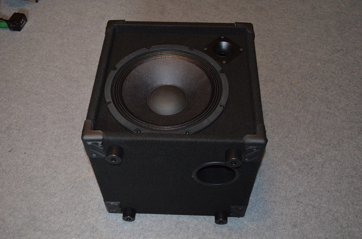

Mit Downfire mach ich gerade eine Versuchsreihe, 210, 115 und unten auf em Bild eine 112 UL.
Bisherige Erkenntnisse: Mehr Tiefbass, etwas weniger Tiefmitten, klingt dann etwas aufgeräumter. Unkritischer als Rearport bei der Wandaufstellung, das findet die Box eher gut an der Wand zu sein, dann kommen auch wieder mehr Tiefmitten. Beim schrägstellen mit dem Markstand strahlt der BR weiterhin zum Boden somit ist das auch wie beim Rearport immer noch sehr fett. Bis jetzt eigentlich keine Nachteile. Ich werde eine zweite 112 UL Downfire bauen und das live ausprobieren und dem Paulito die beiden dann auch mal zukommen lassen damit der die bei ein paar Gigs mal ausprobiert.
Die Abstimmung ist anders als bei Rear oder Frontport da hier noch einige physikalische Effekte mehr dazukommen.

Für den Downfire-Betrieb dürfte aber die gewöhnliche Berechnungsformel für den Tunnel nicht mehr packen. Da hilft dann nur noch ausprobieren und nachmessen, bis das Ergebnis zufriedenstellend ist.

Der Mesa hat tatsächlich hinten noch ein Rohr. Alter Falter! Ich bin ja bestimmt für alles zu haben aber das ist schon heftig.
@Stratitis, ja die normale Formel ist nicht mehr anwendbar. Was sich so rauskristallisiert ist dass der Downport erst mal das Luftpolster unter der Box wegschieben muß. Dazu braucht es mehr Energie, von daher wird der Port kürzer. Das Luftpolster und der leichte Gegendruck zurück in den Downport bewirken ein straffes
Bild im Bassreflexbereich was eigentlich wie eine Mischung aus der Trockenheit einer geschlossenen Box aber mit deutlicher Erweiterung nach unten darstellt.
Schwierig im Tuning und sicher nicht bei jeder Box sinnvoll aber für doch so interessant dass ich das weiterverfolge. Im HIFI Bereich trifft man Downfire Subwoofer mittlerweile oft an. Vorteil ist auch beim Downfire dass man an die Reflexöffnung immer noch rankommt um diese zu verschließen
Es bleibt Spannend!

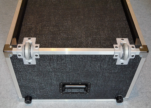

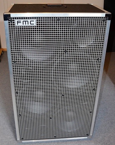

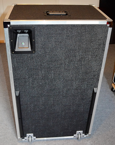

  • #3.188
FMC 412M Neo2, Road Ready, 35 Kg, 1200 Watt, regelbarer 8", 104 hoch 62 breit 41 tief, richtig geile Rollen, Griffe oben, unten, seitlich.
Gleitkufen. Tolex + Alukanten + Chromecken. Wenn das so vor einem steht macht das schon richtig was her.

  • #3.189
Uiii... erinnert mich so ein bisschen an das EV B215-Monster im Proberaum nebenan.
Alu-Kanten sind ja voll Eightees :-)
Oba guat schaugt aus! MIt der Silberfront auch was für die GK-Jünger [¦)]
  • #3.190
Es klingt auch monströs!
Reaktionen: Paulito
  • #3.191
aaahhh, sehr schön geworden, besonders die massiven und versenkten fetten Rollen...:great:
  • #3.192
Himmel ist das gemein...in den Bildern steckt soviel GAS :II
