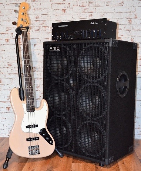

DF mach ich eigentlich nur bei Platzproblemen bzw kleinen Gehäusen. Wenn das Volumen passt und der Platz da ist dann immer vorne, außer es will jemand DF. Weil wir gerade bei DF sind gestern ist auch noch eine 610H Neo2 UL fertig geworden. Auch hier funktioniert das mit dem DF sehr gut, klingt wie eine große. Was auch ziemlich cool ist das sie leicht schräg steht, das sieht man auch auf dem Bild. Das liegt an den hinten angebrachten Rollen, die sind etwas niedriger als die Füße vorne. Die Neo2 UL auf dem Bild wiegt so um die 32-33 Kg. Die normale UL wäre so bei 28 Kg.
