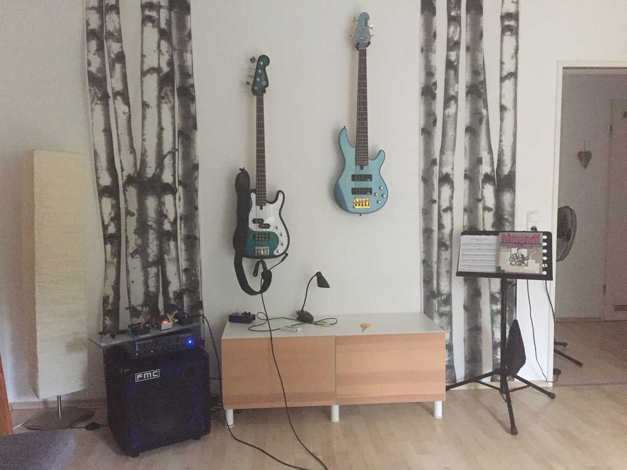

Übe-Ecke komplett. Danke @FMC -Hans! Ein schweinegeiles Krawall-Kistchen, das auch sehr leise sehr gut klingt.
(FMC 112H UL)

@basshenning, danke für das Lob! Ich wünsch Dir viel Spass mit der kleinen Kiste und bedanke mich für den Auftrag!
