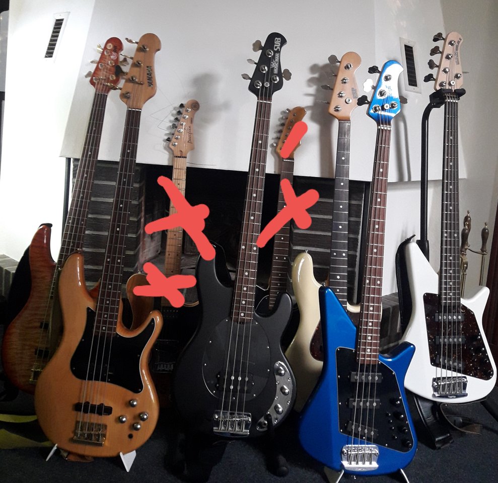

Ach, Ruf.
Und Gitarren, so was kommt mir doch nicht ins Haus :ugly:, da gibt es nichts zu sehen:engel:. 20181010_144121.jpg
So genug OT, sorry!
