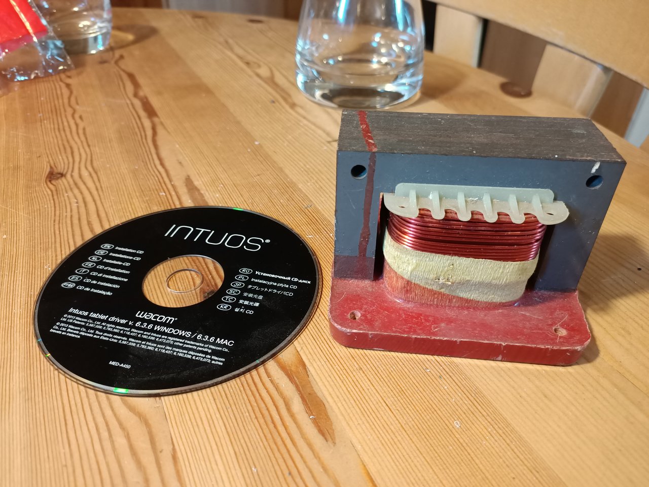

  • #7.287
  • #7.288
Ich habe hier noch aus alten Zeiten eine sog. Null-Ohm-Spule herumliegen. Sie hat einen Wert von gemessen 15,2mH bei einem Gleichstromwiderstand bei ca. 0,1 Ohm. Sie war mal für einen passiv getrennten Subwoofer gedacht, wo sie einfach in Reihe mit dem Speaker geschaltet wird. Da gibt es wenigstens keine Impedanzeinbrüche wie bei nicht genau berechneten 12dB Weichen. Die Spule verträgt bis zu 16A, was immerhin ca. 1000Watt an 4 Ohm und dem Doppelten an 8Ohm entspricht.
Solche Spulen waren/sind sauteuer (einfach mal bei Intertechnik nach Null-Ohm-Spulen suchen .
Für den Verwendungszweck einer 18" als Subwooferergänzung eigentlich ideal. Der Rolloff setzt dann sanft ab 100Hz ein.
Nachteil: Das Ding ist schwer! Ca. 1,85Kg.
Bei Interesse PN. Zum Rumliegen ist sie zu schade Habe auch noch ne Menge anderer Weichenspulen hier rumliegen. Bin am Ausmisten!

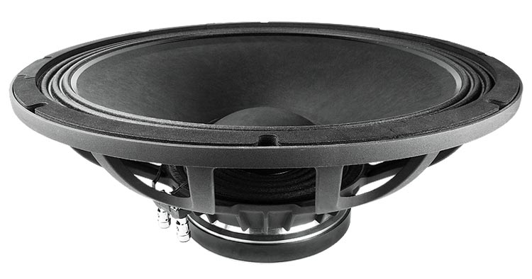

@StonerGreg @FMC
Wir haben wahrscheinlich beide den hier drin oder?:
Wie klingt die Neodymversion da im Vergleich Hans?

@StonerGreg : Dann berichte uns allen mal, wie es dann mit der dicken Drosselspule läuft. Tip: schnapp dir erstmal irgendein Speakerkabel , trenn eine Ader auf und häng die Spule mal in Serie dazwischen. Zur Not kann man das Teil auch auf geringere Werte abwickeln, um mehr Tiefmitten durchzulassen.
