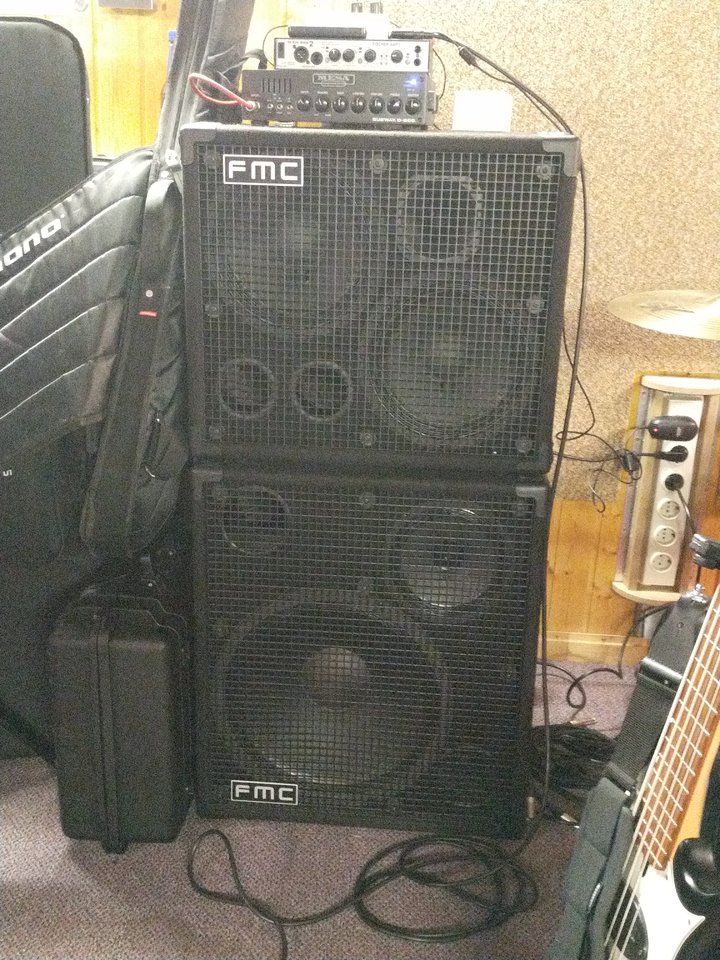

Die Soundbeispiele sind tatsächlich sehr beeindruckend
Wie nimmst u die denn auf?
Ich hab die untenstehende Kombi zur Zeit.
Wie ich aber schon in einem anderen Thread geschrieben hab würde mich evtl auch eine 14er oder 18er interessieren.
Ich trau mich ja kaum zu fragen, aber meinst du es wäre möglich eine Aufnahme mit so einer Kombination zu machen, dass man das hier mal im Vergleich zu den 14/18ern hören könnte?
