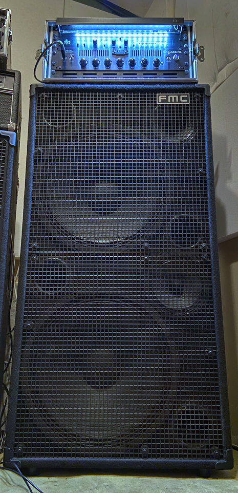

Lang nix mehr drüber gesagt - deswegen:
Immer noch maximal hochzufrieden @FMC !!!
218M F2 !!!
Thx Hans - was für ein Mörderteil 😬😎😁👍🏻

Alter Schwede, den Turm würde ich zu gerne mal mit meinen eigenen Ohren hören und mit auch den anderen Sinnen wahrnehmen wollen.
Auch sehr schick finde ich die Ausleuchtung. Was für ein 19" Racklight hast da verbaut???

  • #7.308
Der Steamhammer sieht aber echt kacke aus auf so einer Monsterbox! 44 kg Box mit Pralinenschachtel drauf😂
Das Rack ist der erste Schritt in die richtige Richtung. Ein hiwatt 400 wäre aber auch ganz passend, sicher auch vom sound. Wahlweise ein svt2 natürlich, weil der auf jeder Box ausser Markbass natürlich passt:-)
Hatte da schon einen Mywatt400 drauf...
Glaub mir der M6 ist nochmal 'ne Ecke lauter 😉
