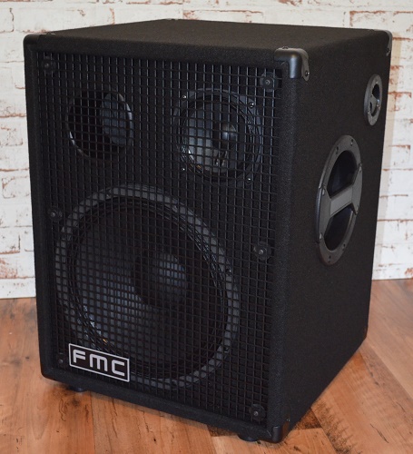

Das Leckerli des Tages ist gerade fertiggestellt und getestet. Eine 112EX Deluxe mit dem Faital Pro 320 Neospeaker + dem außerordentlich geilen 5" Highmid Speaker. 300 Watt RMS, 8 Ohm, 54h 42b 41t, 13,9 Kg, hochkant gebaut.
Klingt transparent, warm, aufgeräumt. Keine Frequenznöks oder Löcher. Jeder meiner Bässe funktioniert problemlos. Abstrahlung und Ortbarkeit durch den 5" ist wie immer wunderbar. Man könnte noch eine "HR" draus machen mit der Seidenkalotte für allerletzte Feinheiten obenrum. Hochkant ist auch super, wenig Stellfläche und mit 2 aufeinander ein schönes, bestens ortbares Stack mit Power und feinem Sound.
Jetzt habe ich das Leckerli auch getestet. Schmecken tut's nicht, dafür klingt die Box umso besser. Kein Soundkompromisse für den geplanten Anwendungszweck und trotzdem sehr kompakt.
