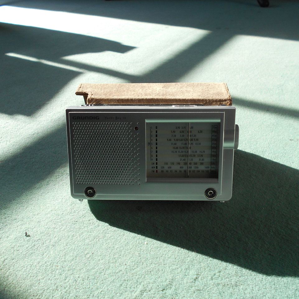

Ich hab noch meinen Grundig Yachtboy!
...ich auch...:stolz:...
...Bidde!...
Reaktionen: ATK411, goldbass und Bass_Zicke
