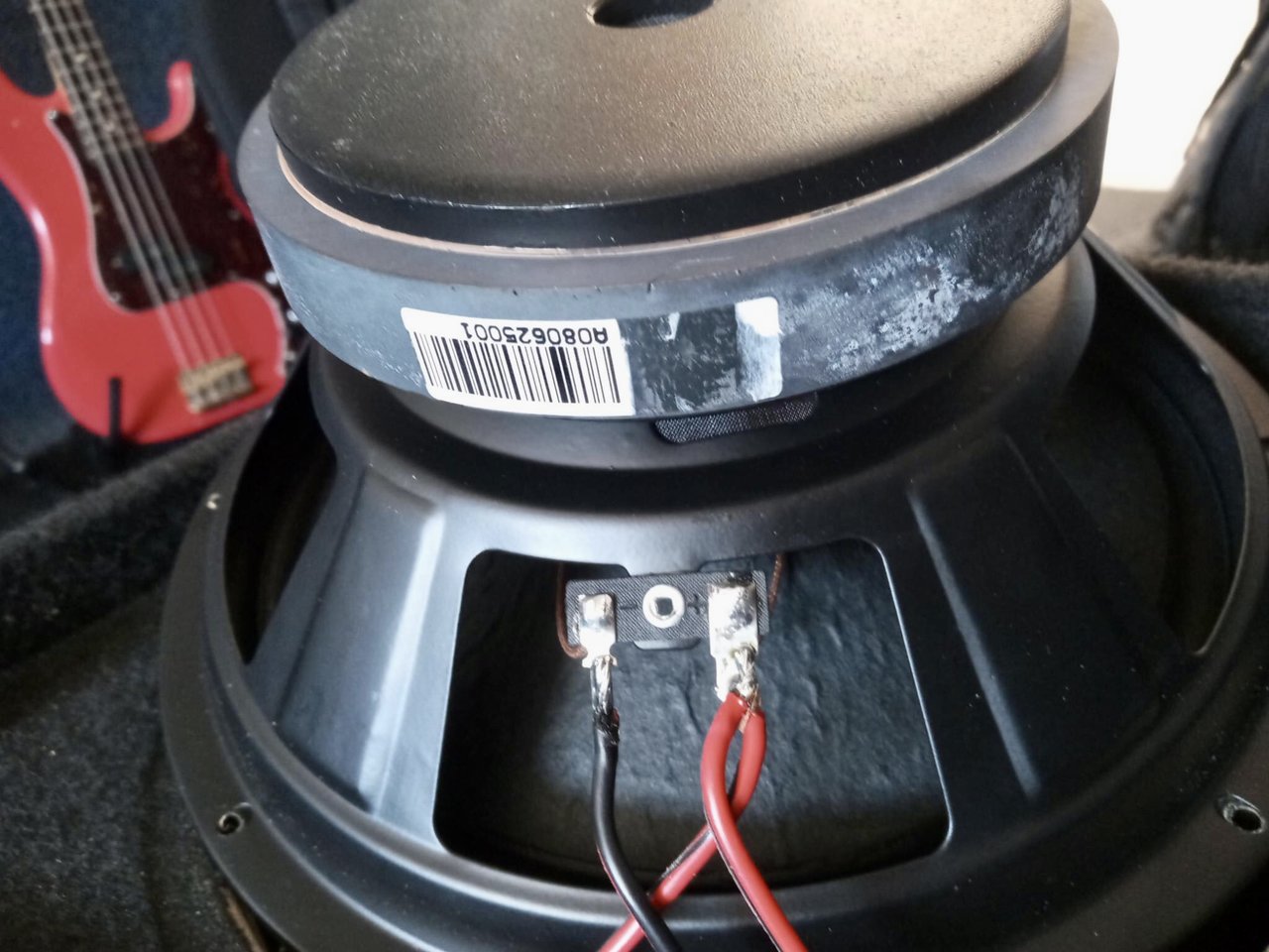

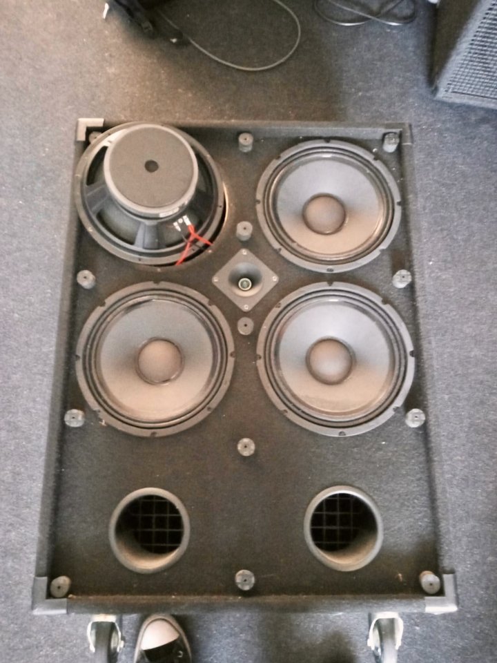

@FMC: Welche Speaker waren in der „Fat Boy“-410 (8 Ohm) eingebaut? Ich weiß nur, daß es Neos sein sollen, es ist aber leider nicht zu erkennen, um welches Fabrikat es sich handelt.

sieht mir eher nach dickem Ferrit-Magnet aus ... Neos sehen hinten in der Regel anders - vor allem kleiner - aus.

sonst außer dieser Nummer keinerlei Infos auf den Speakers drauf?
  • #7.788
Nein, leider garnicht. Ich habe die Box vom Kollegen @Ens übernommen. Vielleicht weiß er ja noch, welche Speaker er sich in die Box hat einbauen lassen?
  • #7.789
Eminence Beta 10 sind es nicht, davon habe ich gerade vier Stück hier, die in diese Box eingebaut werden sollen.

Dachte auch es sind Neos 🥴
Ich hab mir diese nicht bauen lassen, war selbst Gebrauchtkauf. Ich denke mal Hans wird es ggf. wissen? :)

Ok, alles klar. 🙂 Dann warten wir mal, was @FMC dazu sagt.

Das sind Ferrit Speaker die ich mal eine Zeitlang in den Pro Boxen verwendet habe. Sie klingen sehr ausgewogen, super Speaker.
Beta macht mehr colorit, Rock´n Roll.

Vielen Dank für die Antwort, @FMC-Hans. Um welchen Speaker handelt es sich genau (Hersteller/Bezeichnung)?

Die früheren Pro Boxen hatten Speaker von diesem Hersteller: http://www.ad-audio.com/
Da aber die vom mir verwendeten UL Speaker denselben, für mich perfekten, Sound haben und dabei gleich mal
nur 25% vom Gewicht der AD Speaker haben ist mir der Umstieg leicht gefallen Soviel ich weiß werden Die 10er von AD auch nicht mehr hergestellt.

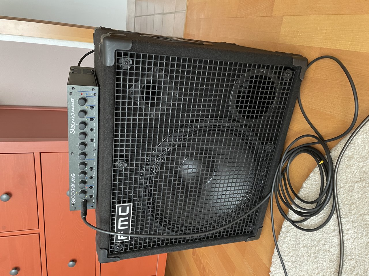

So, die erste 1x14 ist schon im Haus. Bin ich doch sehr beeindruckt und benötigt komplett andere eq Abstimmung wie die 3x12. Höhen und Bässe ganz leicht raus und die 240hz und 770hz leicht rein. Drive auf 10 Uhr und Voice raus und fertig ist der perfekte Stingray fingersound. Zum Slappen Bässe und Höhen rein und bei ca 300hz die mitten raus. Gefällt mir sehr gut. Beeindruckende Box…
