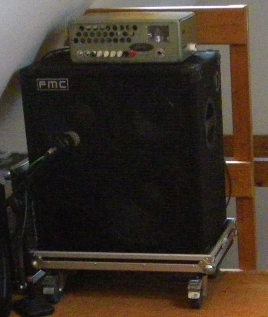

Das schmatzt, ist saftig und groovt.
jo - das kann ich bestätigen!!

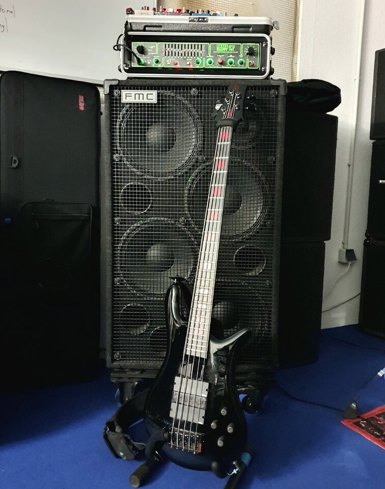

@aBaxxi, geht auch in hoch und schlank. Geht in M, H und MH Ausführung.
In der aktuellen Version wurde die Weiche für den 8er überarbeitet.
Die Box auf meinem Bild ist dieselbe die der Radunt spielt. Habe ich nochmal aufgegriffen und kommt jetzt auch in mein reguläres Program. Die Box auf meinem Bild steht jetzt im Vorführraum und ist käuflich zu erwerben :-)

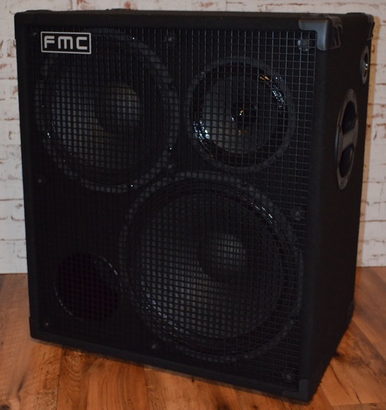

Hier das Wort Bild zum Sonntag!
Weil es auch immer wieder Anfragen gibt hab ich mich mit dem Format 15" + 12" + Hochtongedöns in einem Gehäuse nochmal auseinandergesetzt und etwas rumgetüftelt. Herausgekommen ist die Box auf dem Foto, eine 1512M N2 ( geht natürlich auch mit Hochtonhorn ).
600 Watt RMS, Gehäuse wie meine normalen 410er/212er Boxen, also 70h 62b 41t, 4 Ohm, Gewicht 25 Kg.
Die Speaker sind aus derselben Serie und können sich wirklich gut leiden. Insgesamt eher eine rockige Box die in den Mitten etwas nach vorne geht und sich daher sehr gut auch im lauten im Bandgefüge durchsetzt. Da klingt ein Preci über einen cleanen Amp wie z.B. Markbass auch nach Rock´n Roll und nicht so langweilig. Das schmatzt, ist saftig und groovt.
Mit dem regelbaren 8er oder Horn hat man dann auch noch nach oben Offenheit und Attack. Man fühlt ganz genau die Erweiterung nach unten hin durch den 15er bei dieser Box. Ebenso sind die knorzigen Mitten des 12ers präsent. Klingt natürlich auch mit Zerre super. Ampeg Amps und generell Röhrenamps, alles fein. Wie gesagt Rock´n Roll, kein hochauflösender Feingeist für Edelbässe.

Interessant. Und 15er + 12er vertragen sich soundmässig auch gut zusammen? Ich hätte da eher einen 18er mit einem 10er oder 8er kombiniert.

Die vertragen sich weil sie sehr ähnlich sind. Selbe Serie, fast selber Sound. Der 15er hat einen Tick weniger Mitten dafür mehr Bässe.
Gleicher Antrieb. Gleicher Hub. 18 + 8 hab ich ja schon im Programm. Hier ging es darum das zwei verschiedene Größen in das gleiche Gehäuse reinarbeiten und sich dabei vertragen und das tun sie. 18 + 10 oder 18 + 8 kann man auf keinen Fall in das gleiche Gehäuse reinarbeiten lassen ohne den 8er oder 10er in ein vom 18er getrenntes Volumen zu stecken. Bei 12 + 15 oder 10 + 12 geht das schon.

5,9x3,8x0,15 dm gibt etwa 3,5 Liter, das ist eher undeutlich weniger Volumen, das durch die Trennwand beansprucht wird.
Trennwand ist bei der Gehäusegröße und Anordnung schwierig. Ich wollte aber eben diese Gehäusegröße. Die Box wird daruch auch günstiger und leichter. Dann noch den Effekt das es etwas fetter klingt.

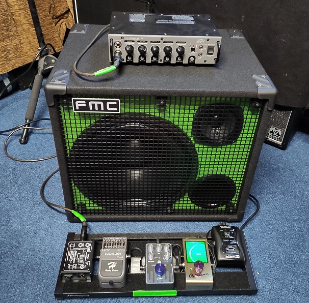

Frisches Pic! 114EX HP Green Machine

Auf 'ner Veranstaltung für Landwirte momentan besser nicht :D
Naja, grüne Kreuze können die ja auch aufstellen, und wenn der Bauersohn mit der tiefergelegten Ninja übers Land brettert oder den Potenzfendt spazieren fährt, ist die Farbe auch ok….
Schwierig wird es nur wenn jahrhundertealtes tiefschwarzes Gedankengut auf frisches Grün trifft - das löst den ultimativen konservativen Traditionsbeißreflex aus…..
