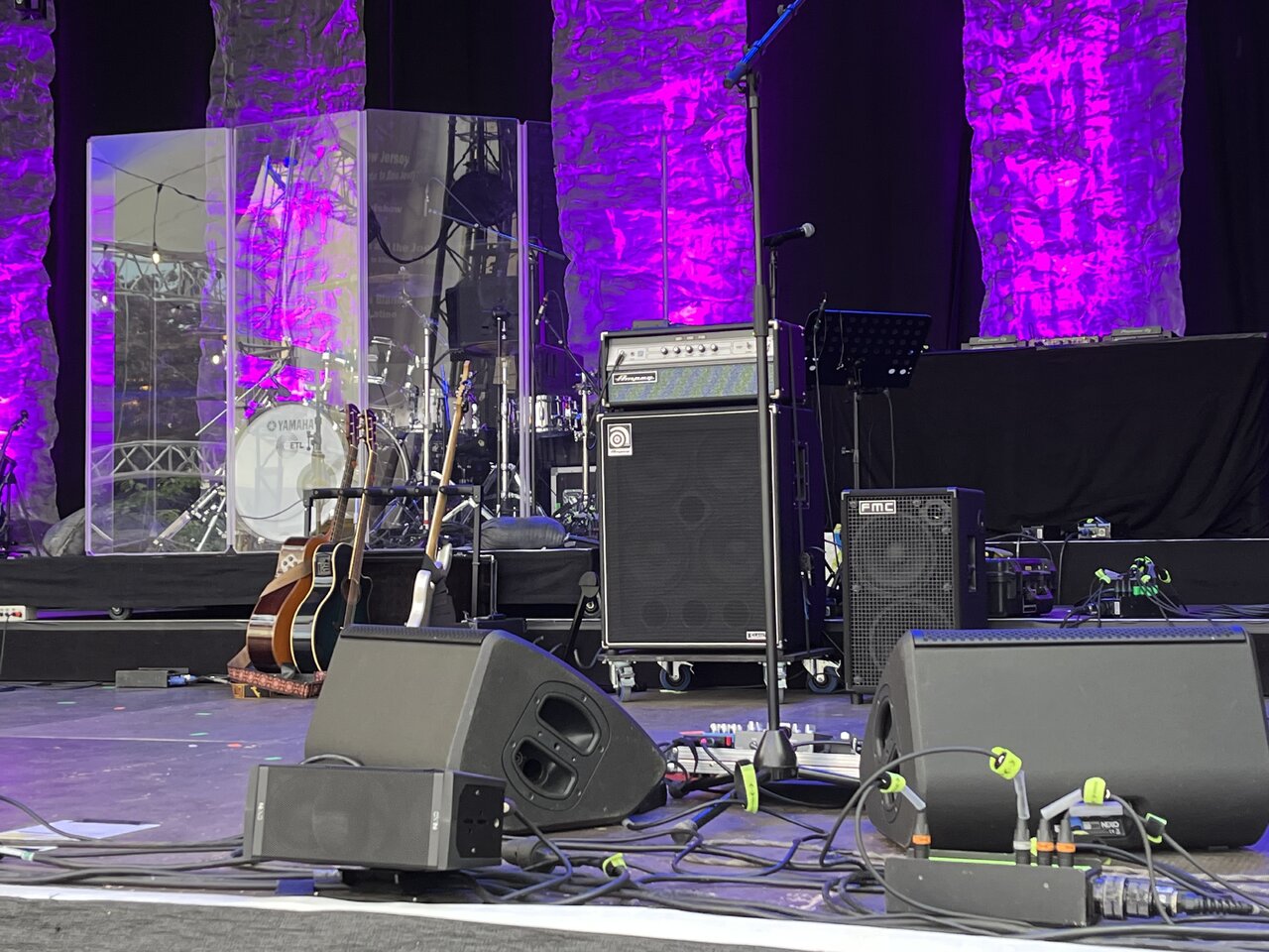

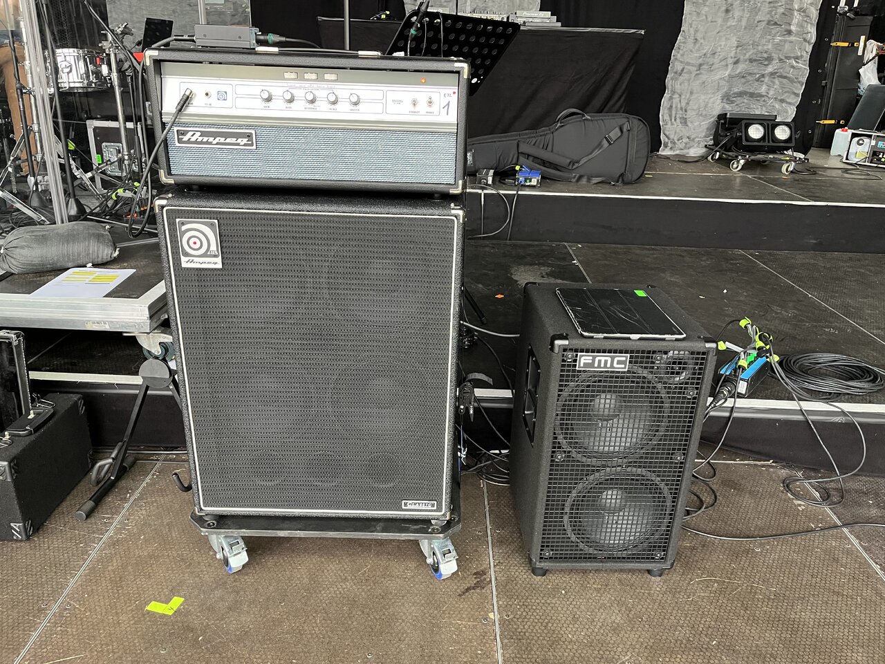

Wir haben mit der Funkband auf der Bühne in etwa Proberaum Lautstärke, von daher reicht bei mir 210 oder 114 und habe dabei noch Reserven. Die Band hat etwa mittlere Lautstärke, wir spielen ohne Gehörschutz.
Die 114 liefert halt auch wirklich super ab.

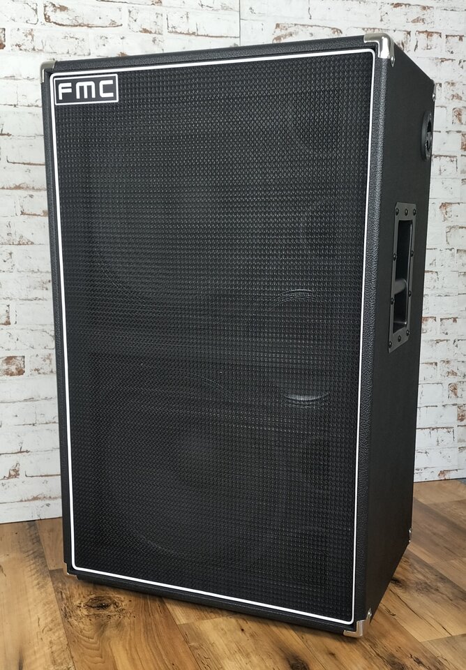

Wie leicht und kompakt könnte man wohl eine 2x14 +Horn bauen bei einer Breite von 54cm ( Amp Case )
  • #8.769
Eine 214 + Horn wäre ungefähr 80-84 cm hoch 54 breit und 41 tief. Gewicht wäre so um die 27 Kg.
Das wäre schon eine richtige Abrissbirne!
