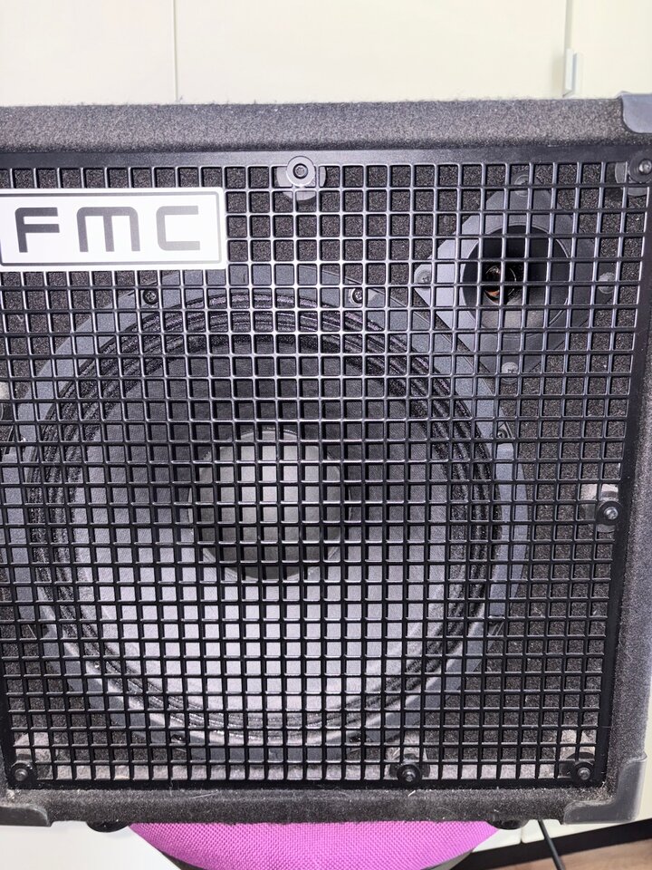

  • #8.789
Ist der Kabelanschluss für den Speaker auf der Seite wo es schnarrt? Wenn ja, kann es auch die Litze sein die durch die Membran zur Schwingspule führt. Mach mal Fotos von der Stelle vorne, hinten etc.
Reaktionen: deeptone und Bowler
  • #8.790
Das mach ich gleich mal. Ist tatsächlich an der Seite vom Anschluss.
  • #8.791
  • #8.793
Die grauen Kabel scheinen schon sehr nahe an der Pappe zu sein.
Reaktionen: Axel, win311, cfortner und eine weitere Person
  • #8.794
Ich würde beide Kabel durch Verzinnen von ein paar mm an den Ansätzen der Anschlussterminals etwas von der Membran wegbringen. Vorher mal mit der Hand etwas so hinbiegen, dass der Abstand grösser wird und testen.
  • #8.795
Ich würde den flexiblen Teil der Litzen zwischen Anschlussterminal und Membrane auf keinen Fall verzinnen, auch nicht teilweise ! Die Litzen müssen auf jeden Fall auf der kompletten Länge flexibel bleiben. Beim Verzinnen zieht das Lötzinn durch das Flussmittel sofort die Litzen hoch und macht aus den Litzen beim erkalten einen unflexiblen Draht. Dann ist der Speaker definitiv Schrott.
Stattdessen kann man die Litzen vorsichtig von der Membrane wegbiegen.
Reaktionen: Maybe3596, win311, Bassphalanx und 2 andere
  • #8.796
Ein neuer Tag, ein neues Glück.
Das es die grauen Litzen sind glaube ich weniger, werd es aber ausprobieren.
Wie etwas weiter oben geschrieben, ist das Schnarren weg, sobald man am besagten Punkt auf die Sicke drückt.
Meine Vermutung ist da eher, das sich genau dort die Sicke gelöst hat.
We will see und ich werde Berichten was bei der Litzen Sache bei rausgekommen ist.
Wäre ja mehr als kuhl wenn das schon die Lösung war (und deutlich günstiger als ein neuer Speaker :-))
Reaktionen: ArthurDent und deeptone

  • #8.799
Ich bin mir sicher dass es die Litzen sind. Die Litzen oben wo sie Verlötet sind mit dem Lötkolben unter leichter Zugabe von Lötzinn erhitzen und mit einem spitzen Zängelchen von unten nachschieben. Solange bis die Litze frei schwingen kann. Nicht zu kurz machen, sonst reisst die Litze. Kann man durch vorsichtiges händisches Bewegen der Membran checken. Ich habe nur zwei Hände darum zwei Fotos vom Vorgang der gleichzeitig ausgeführt werden sollte 😜.
