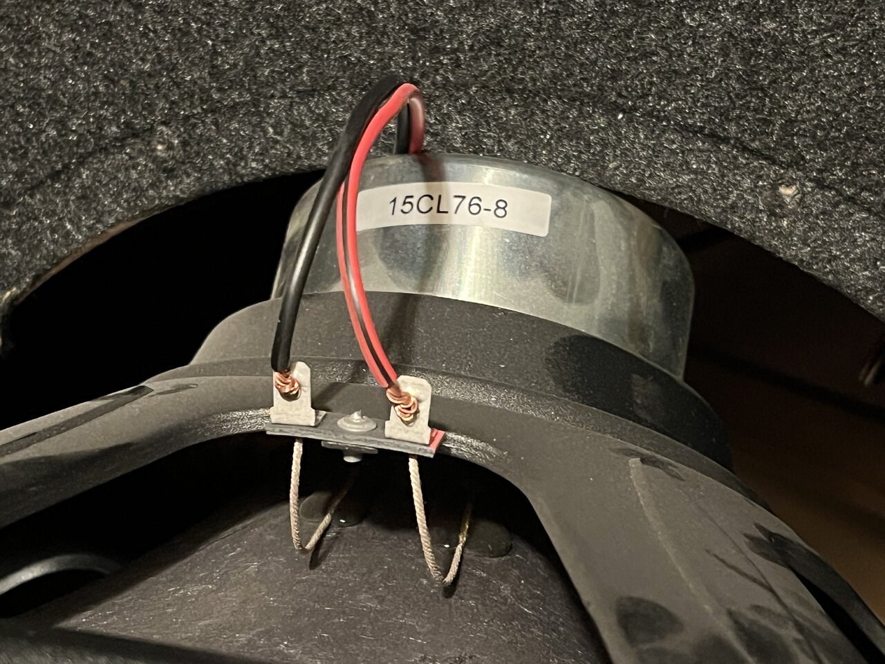

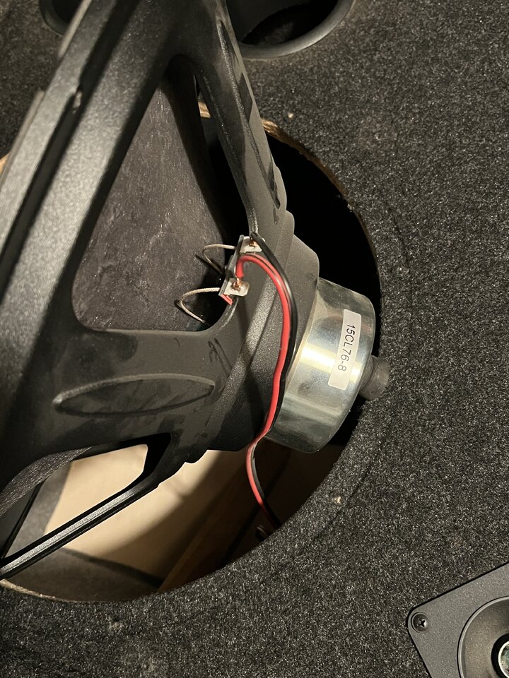

Nutz doch einfach mal die Schwerkraft aus und montier den Speaker so, dass die Litzen nach unten "hängen". Vielleicht reicht das sogar schon.
  • #8.803
Das hatte ich ja bereits gemacht, um zu lokalisieren ob das Schnarren vom Speaker offer vom Gehäuse kommt.
Ich denke auch nach wie vor, das die dicke das Problem ist und nicht die Litzen.
Nachher kann ich auf jeden Fall mehr sagen.
Die Litzen testweise mit etwas Schaumstoff zu unterfüttern Frist kein Heu und ist fix ausprobiert.
Edith sagt, zur allgemeinen Erheiterung:
Keine Dicken Diskriminierung gegenüber der Sicken... 😄
  • #8.805
so, zurück aus dem Proberaum und die Litzen sind es mit Sicherheit nicht.
Ich werd da jetzt einfach einen neuen Speaker holen und gut ist.
Reaktionen: cfortner und Bassphalanx
  • #8.806
Einen Versuch war's wert. Mit einem anderen Speaker braucht die Box evtl. eine andere Bass Reflex Abstimmung.
  • #8.807
Verbaut ist ja ein B&C 15LC75. Vielleicht leg ich noch was drauf und hol den wieder.
Das mit dem Xmax Wert, als wir die Tage telefoniert hatten, war einleuchtend und nachvollziehbar.
Und da schwächelt der von mir angepeilte Celestion BN15-400X mit seinen 4mm halt etwas.
