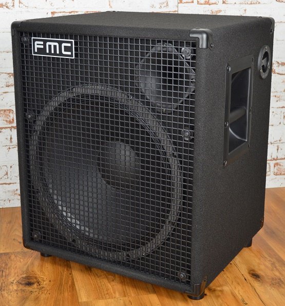

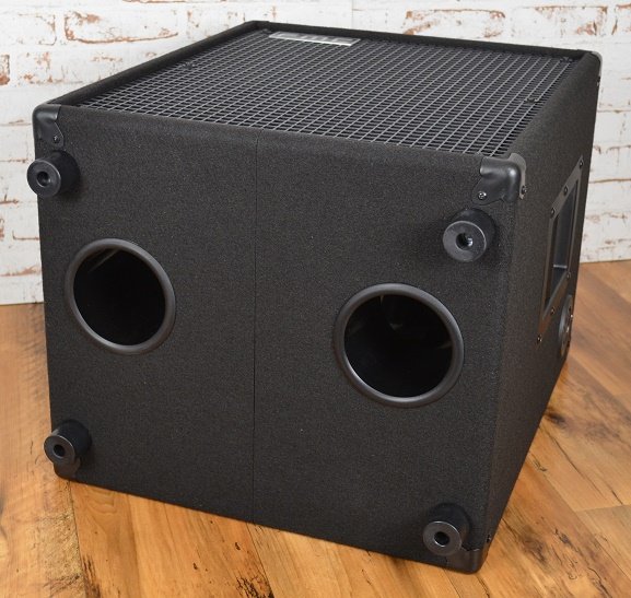

  • #8.878
Der Unterschied zwischen 118MH HP und 118 HR ist dass in der MH ein normales Horn und ein 8" verbaut sind und in der 118 HR der EX 5" und eine Seidenkalotte. Die Seidenkalotte wird in der neuen Version durch einen neuen 1A klingenden Hochtöner ersetzt.
Reaktionen: AMNESIO.BODEGA, claudio, Bassphalanx und 3 andere
  • #8.879

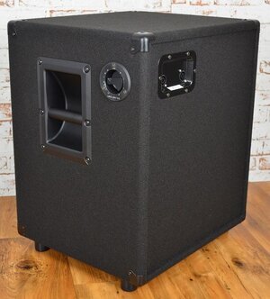

Weil wir gerade von 18ern sprechen. Heute fertiggebaut, hier zwei Fotos von der aktuellen Version der 118MH HP. Eine 118M HP wird in den nächsten Tagen in die Lagerware gestellt, ist auch ganz frisch fertig geworden. Auf der Hompage stehen die Specs: Klick!
