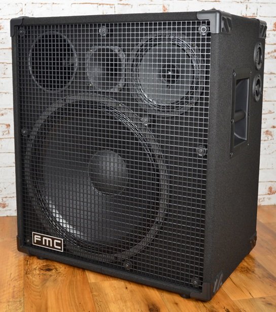

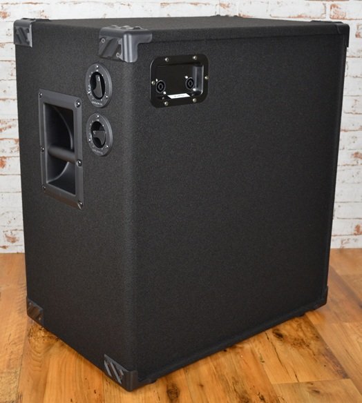

Habe gerade eine 115 Pro mit dem wunderbaren Oberton 15 XL 400 fertiggestellt und getestet.
Warum hast du den Oberton 15 XL 400 und nicht den Oberton 15 L 400 gewählt? Der 15 L kommt tiefer runter und reicht weiter rauf, kann aber weniger weit Auslenken? Bis auf die Membran sind die fast identisch, oder?
  • #8.882
Der XL kommt weiter runter....Deeptone war schneller. Die Höhen von L sind mir too much. Der XL kann auch mehr Xmax was ich auch wichtig finde.

Welches Hörnchen ist denn da verbaut? Was kann das Teil besser als die Seidenkalotte?
Die Seidenkalotte ist klanglich nicht zu schlagen hat aber für 4 Ohm Boxen oder Doppelbestückungen zu wenig Schalldruck. Das neue Horn ist 200 Gramm leicht, Neodymantrieb und klingt wunderbar hochauflösend ähnlich dem CP 16 von Beyma, nur spare ich mir hier 600 Gramm.
Wie sind die beiden denn so im Vergleich?
Gute Frage, Der 15 PR kann schon tiefer runter, ist in etwa gleichlaut, klanglich finde ich den Oberton etwas souveräner, vehementer, obenrum natürlicher. ich vergleiche das gerne mit Neo = Sportwagen ( flink, nervöser am Gas ) und Ferrit = Limousine ( mächtiger, gemütlicher ) wobei der Oberton nicht die Spur langsam ist.
das wüsste ich auch gerne, hier steht ja immer noch ein Speaker für meine 606 an und ich lege keinen Wert auf den EV Sound, über 4k braucht bei mir gar nix mehr passieren...
Nimm den 15 PR wenn sie leicht sein soll. Nimm den XL wenn das Gewicht egal ist. Kannst Du gerne beide über mich beziehen, sind normalerweise immer auf Lager ( der PR ist aktuell in der Lieferpipeline ).
