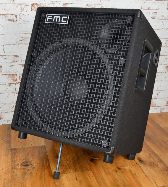

Die 15er Box aus der Lagerware ist verkauft. Eine 410H N3 ist noch auf Lager und wird die nächsten Tage den Weg in die Lagerware finden.
Reaktionen: Bassphalanx und RAVEN
