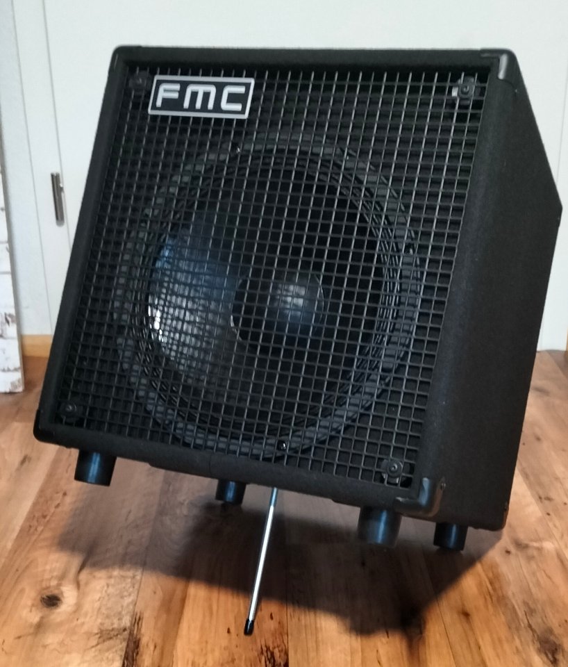

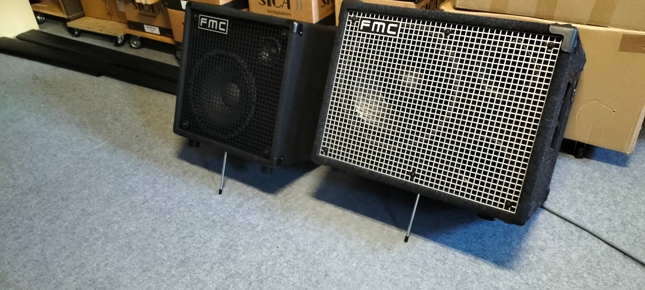

So. Meine 112 UL Deluxe hat mit der 112 UL HP ein Schwesterchen bekommen :bier:
Der 84er Squier P freut sich auch. Habe die Box kurz angestestet. Alter Schwede, da kommt was raus! Erster Eindruck im Vergleich der Boxen: Deluxe etwas mehr Mittenbiss, HP mehr Wums unten herum. War aber klar. Ich denke, die beiden werden auf jeden Fall miteinander harmonieren. In den meisten Fällen wird für mich eine Box wahrscheinlich reichen. Zusammen sind die schon eine echte Macht. Ich jedenfalls brauche auf keinen Fall mehr. Am 26. erste Probe, bin gespannt
Vielen Dank an Hans für die tolle Box und den wie immer super Kontakt!
Sach' ich ja, die 112HP UL ist schon ein kompaktes Powerpaket. Wenn die nicht reicht, bin ich auf der Bühne eigentlich schon viel zu laut. Ich habe da zwar noch das Hörnchen mit einem Voicingschalter mit drin. In der Regel drehe ich es aber sowieso weg bzw. nur minimal rein. 3,5kHz reicht mir für den Bass eigentlich immer aus, auch zum slappen. Der 12er Faital bringt mit seinem langen Hub genau das Extraquantum Bass, was mir beim in der UL Version verbauten Sica gefehlt hat.
Reaktionen: toko42, FMC, lowend05 und 2 andere
