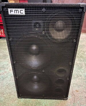

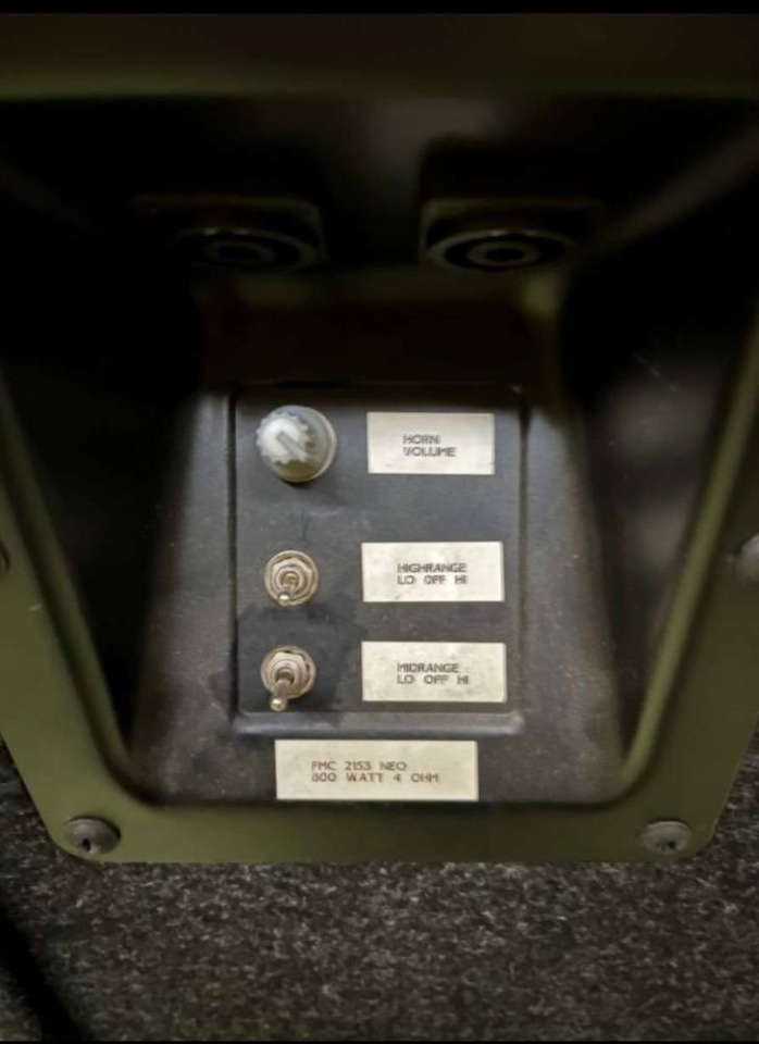

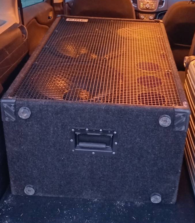

Modellbezeichnung ist 2153 Neo, 800W an 4Ohm. Schaltbarer Mitteltöner, regelbarer Hochtöner. Oben und unten hat die Box diese Tragegriffe zusätzlich zu den normalen an der Seite. Mehr Fotos kann ich gerade nicht bieten, das das schöne Ding gerade bei meinen Schwiegereltern zwischengelagert ist, bis ich das nächste mal mit dem Auto in die Gegend komme.
@FMC Und weisst du noch, wie du das damals konstruiert hast? Betrifft zB der Schalter beim Mitteltöner die Einsatzfrequenz oder die Lautstärke? Dann verstehe ich das richtig, dass die 15er nach oben hin offen sind, bis zu ihrer natürlichen Grenze, und der 10er und der Hochtöner jeweils einen HighPass haben?
