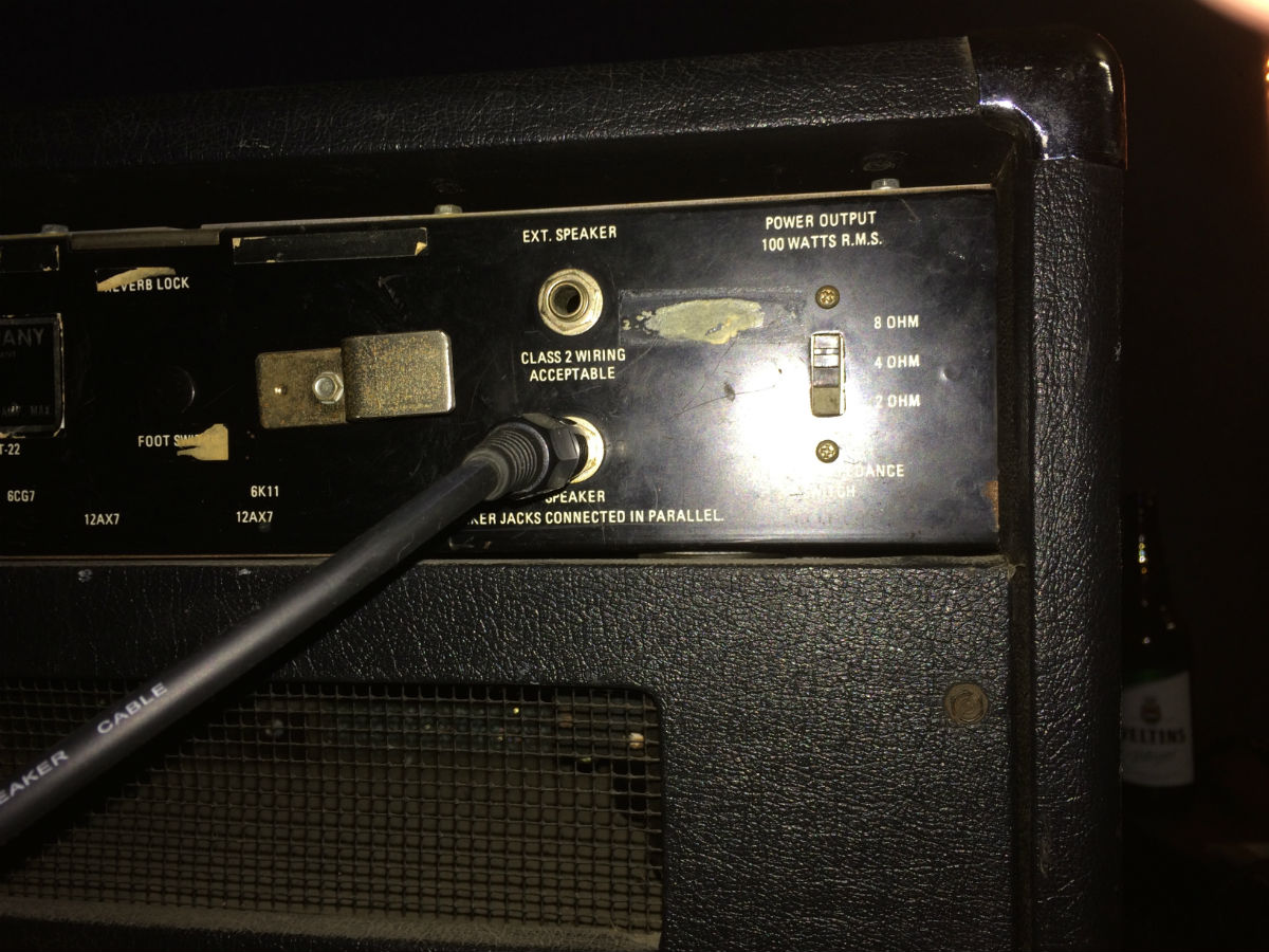

Hallo Freunde, ich habe eine Frage bezüglich meines alten Ampeg V-4B.
Er hat einen zweiten Speakerausgang und ich habe noch eine zweite Box. Eine GK Neo 212
Kann ich die zweite Box an den Speaker Ausgang hängen und dann die Impedanz auf 4 Ohm stellen?
Kann der Amp dann mehr Druck entwickeln, als unter 8 Ohm?
Ich habe mal ein Bild angehängt.
Kann ich den Ausgang (Ext. Speaker) oben für die zweite Box nutzen?
Bevor ich irgendeine Schei*** baue frage ich lieber hier die Jungs mit Ahnung :-)
Dank euch schon mal!
Ja,so wie hinten zu lesen ist,sind die Speaker Ausgänge parallel geschaltet.
Somit könntest Du z.B. zwei 8 Öhmer mit 4 Ohm betreiben.
