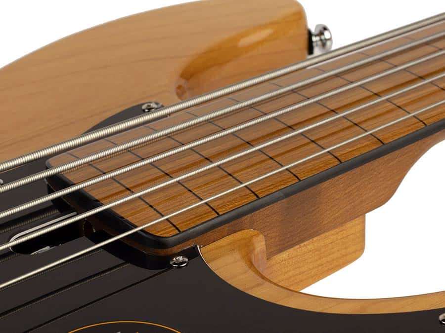

Hallo zusammen, vor kurzem habe ich hier mir einen Sire V5 Fretless bass gekauft, und habe auch eigentlich keine Beschwerden. Jedoch würde ich gerne die Bundmarkierungen entfernen. Die Optik würde ich gerne beibehalten (siehe Link), aber auch über alternative Wege würde ich gerne hören.
Die echte "Fretless Experience" gibt es einfach erst ohne Bundmarker ;-)
Das geht nur durch Ersatz des Griffbretts durch eines ohne Bundschlitze - die Marker sind ja nichts anderes als mit Furnier gefüllte Bundschlitze.
Grundsätzlich könnte man auch ein Furnier aufleimen. Aber das ist eher mehr Arbeit, und man würde auch die seitlichen Enden der Bundschlitze sehen.
Ganz ehrlich: in der Preisklasse findest Du vermutlich irgendwann man einen echt bundlosen Jazzbass - in der Preisklasse wohl eher schwierig.
Hatte ich vergessen zu erwähnen: die Markierungen sind nur aufgemalt.
PS: Ich habe beides schon gespielt, und würde keinen Fender American Pro Jazz Bass gegen diesen eintauschen.
Wenn Du Dir darin sicher bist, schnapp Dir ne Ziehklinge und zieh das Griffbrett ab. Und dann lackierst Du das Griffbrett mit lösungsmittelhaltigem PU-Lack (gibts tauglich in Baumärkten von "Albrecht"). Das Griffbrett wird dann aber so hart, dass die Höhen betont werden.
Da braucht's aber ein ruhiges Händchen, wenn ich mir das Griffbrett so ansehe. Die Bundmarkierungen gehen direkt ins Binding und die abgelutschten Kanten des Griffbretts machen das abziehen jetzt auch nicht grade leichter.
Versteh ich jetzt nicht wirklich, das Problem...wenn die Linien wirklich nur aufgemalt sind, dann her mit 'nem Schleifblock mit dem richtigen Radius (241mm hört sich nach 9,5" an) irgendwas ab 180er/240er Körnung drauf, Sattel raus!! und ab geht die Lucy. Dann nochmal feiner vielleicht bis 600 hoch und gut ist. Die abgerundeten Sattelkanten, jo mei, Du sollst ja keinen Millimeter runternehmen.
Wenn das Ahorngriffbrett lackiert ist, und das auch später wieder soll, dann VOR dem Abschleifen überlegen, ob Du das neu lackiert bekommst.
P.S.: Schleifblock in 9,5":
Wegen des Bindings kann man eigentlich nicht erkennen, ob die Fretlines wirklich aufgemalt oder gefüllt sind. letzteres könnte sogar produktionstechnisch einfacher sein, weil man keine speziellen Griffbretter anfertigen muss.
Sprich: ich hege diesbezüglich Zweifel und kann nur anraten, es an einer halbwegs unauffälligen Stelle mal zu testen, z.b. am letzten Bund.
mit ner scharfen Ziehklinge sollte das kein Problem sein. Falls sich meine Zweifel als unbegründet herausstellen.
Was ist mit den Side-Dots?
Angenommen, du wirst die Bundmarkierungen irgendwie los:
Die Dots (falls vorhanden!) sitzen dann immer noch mittig zwischen 2 „Bünden“… was dich wiederum zum unfreiwilligen Pionier der 24-Ton-Musik machen könnte.
Ist natürlich kein unlösbares Problem, sollte aber berücksichtigt werden.
