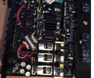

Wie habt ihr es geschafft die Abziehkappen zu entfernen . Ich habe es geschafft die Kappe zu lösen jedoch beim herausziehen ist kein Platzt da .
Hi Jole.
Direkt vor der V1 ist ein kleines rechteckiges Modul auf die Bodenplatte geschraubt. Löse die Schräubchen (am besten mit einem magn. Schraubenzieher) und klapp das Modul einfach zur Seite.
Dann die Kappe drehen bis sie parallel zur kleinen Öffnung steht. Achtung: Die Feder übt grossen Druck aus. Gegendrücken und langsam entspannen.
Die Röhre(n) immer mit einem Papier oder Stofftuch anfassen, damit kein Fett von den Fingern dran haften bleibt.
Viel Erfolg beim Testen. Schreib dann mal welche Röhre Dir besser gefällt.

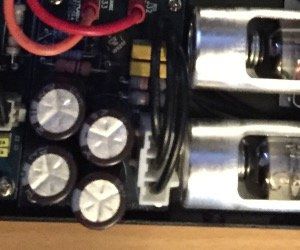

Danke , ich werde es probieren und anschliessend gib die Info weiter .
Ich gehe davon aus das du das Modul links meinst vor der V1 Röhre wo der Stecker liegt ?
