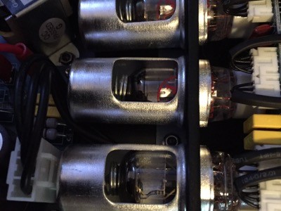

Hallo zusammen ,
eine Frage zur Tungsol 12AX7 Röhre .
Die ist bei mir in der V1 Position gesteckt leuchtet aber nicht , an der V2 und V3 Position ist die Röhre JJ 12AX7 und die Röhren leuchten .
Ist das normal?
Leuchtet bei euch die Tungsol Röhre ?
LG Jole

Danke ,
hab mich vergewissert im dunklen und die Tungsol leuchtet :)

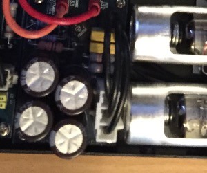

Wie habt ihr es geschafft die Abziehkappen zu entfernen . Ich habe es geschafft die Kappe zu lösen jedoch beim herausziehen ist kein Platzt da .

  • #24
Hi Jole.
Direkt vor der V1 ist ein kleines rechteckiges Modul auf die Bodenplatte geschraubt. Löse die Schräubchen (am besten mit einem magn. Schraubenzieher) und klapp das Modul einfach zur Seite.
Dann die Kappe drehen bis sie parallel zur kleinen Öffnung steht. Achtung: Die Feder übt grossen Druck aus. Gegendrücken und langsam entspannen.
Die Röhre(n) immer mit einem Papier oder Stofftuch anfassen, damit kein Fett von den Fingern dran haften bleibt.
Viel Erfolg beim Testen. Schreib dann mal welche Röhre Dir besser gefällt.

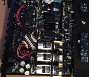

Danke , ich werde es probieren und anschliessend gib die Info weiter .
Ich gehe davon aus das du das Modul links meinst vor der V1 Röhre wo der Stecker liegt ?

Genau das. Den Stecker brauchst Du nicht mal ziehen.
