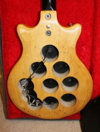

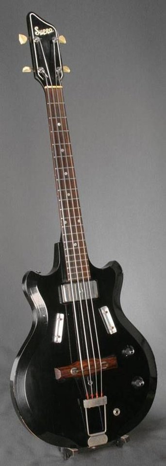

  • #116
leichtes Material nimmt Schwingungsenergie besser auf als schweres, weil weniger Energie benötigt wird
Das wäre der Tot jeder Leichtbaukonstruktion in der Architektur.
Der Weg geht eher umgekehrt dass man Konstruktionen allgemein so leicht als möglich bei höchst möglicher Stabilität versucht zu realisieren
fachwerke sind steif
So?
Reaktionen: goldbass, alice d. und olbass
  • #117
Ganz offensichtlich aus einer schweizer Manufakur im Berner Mittelland
Reaktionen: Gast76302, mulhofa und Bassman135
