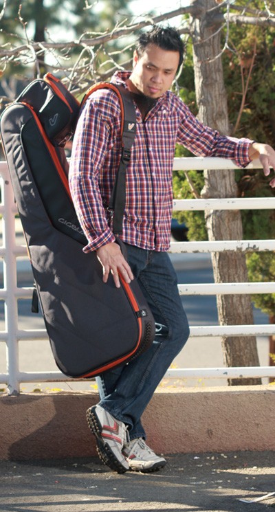

Moin, nettes Review,
mir fehlt hier noch das Gigblade von GruvGear. Nach über 5 Gigbags, das welches mich überzeugt hat.
Gerade ich als 2 Meter Riese der oft mit den Öffentlichen fährt, ist das einfach am besten.
Nicht nur der Schutz ist entscheidend, sondern auch die Trageart. Bei allen konventionellen Tragearten würde ich den Headstock gegen die Türrahmen hauen.
Davon abgesehen sieht es auch ziemlich gut aus und in der vorderen Tasche kann man bequem zwei Halbe oder zwei Tretminen transportieren.
Foto nicht von mir, sondern von der offiziellen Seite.
