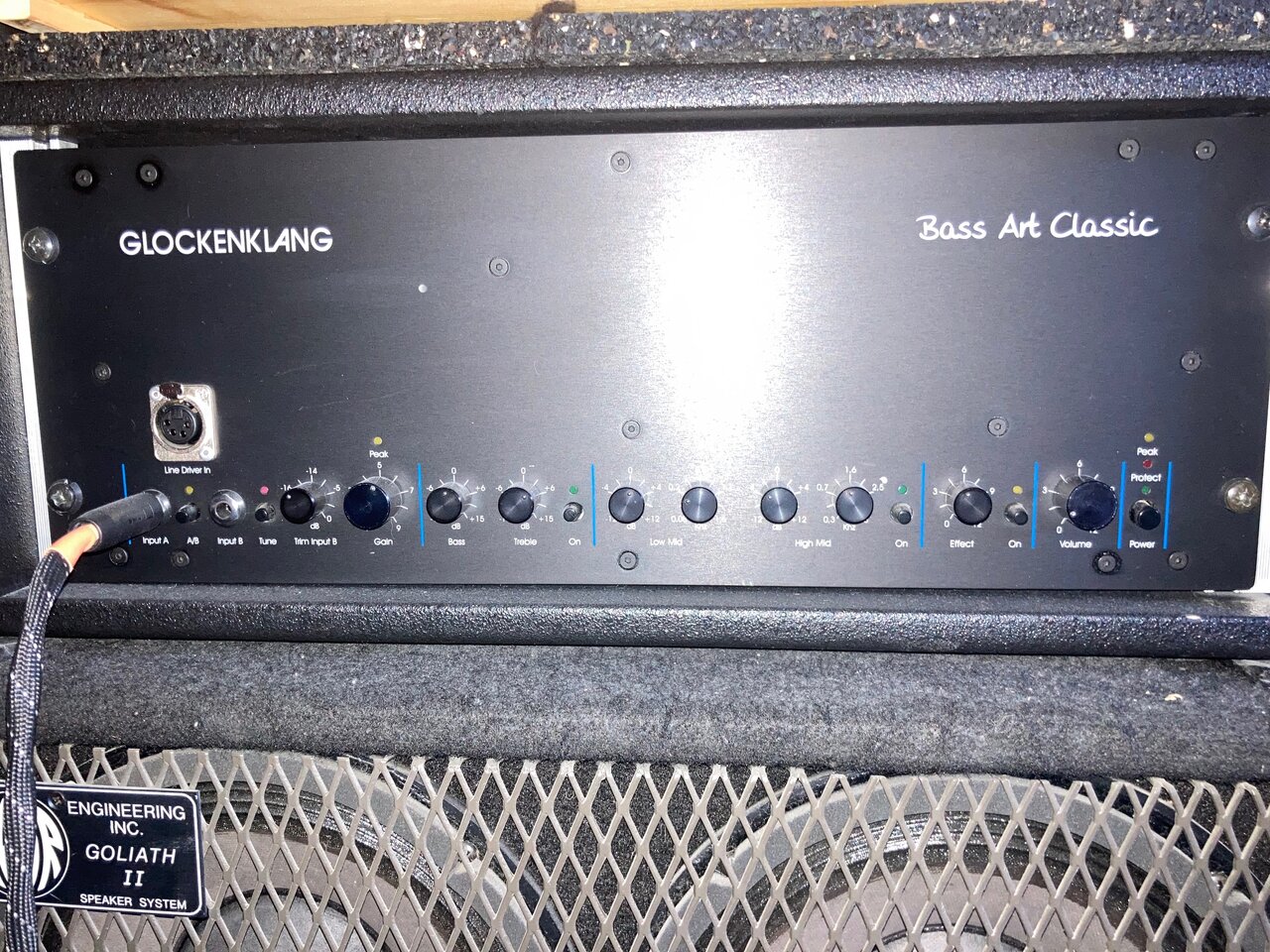

  • #2.249
Oder den alten BAC wieder aufleben lassen? ;-)
Die konventionelle Endstufe wäre bei dem Format des BAC Peamps durchaus vertretbar. Wirklich schwer war der Amp ja nie...
Reaktionen: Copen
  • #2.250
Könnte man den nicht mit einer potenten Class D Endstufe paaren und als Top auflegen ? @Helge_Glockenklang ;-) ... nur so 'ne Idee
Vielleicht irre ich mich, aber hieß es bei den Reviews hier im Forum zum Blue Sky oder Steamhammer nicht immer, dass deren Vorstufe der des BAC gleicht (mal abgesehen vom fehlenden zweiten Kanal beim SH)?
Edit: Der SH fällt wohl auch wegen des anderen EQs raus.
  • #2.251
Jein - zum großen Teil haben wir das beim Blue Bird so gemacht.
Das ist leider nicht mehr möglich, da es klangrelevante Teile für die Endstufe nicht mehr gibt.
Die Eingangsstufe vom Bass Art Classic, nicht die gesamte Vorstufe.
Reaktionen: Copen, Paulito, Omegar und 3 andere
