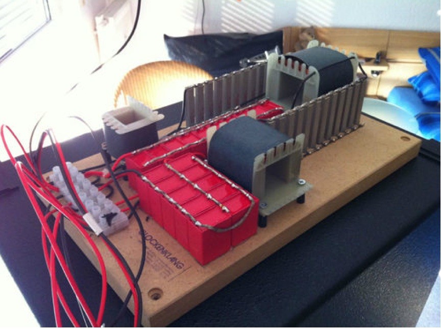

Hier ein Bild der Weiche einer Bass Art Box das ich im Netz gefunden habe:
(Hab ich schon mal irgendwo gepostet)
Das ist kein Kinderkram!
Und so ähnlich sehen Standard Weichen üblicherweise aus:
Buuuuummmmmm,
Paul

  • #244
Haha, hab's ausgebessert.

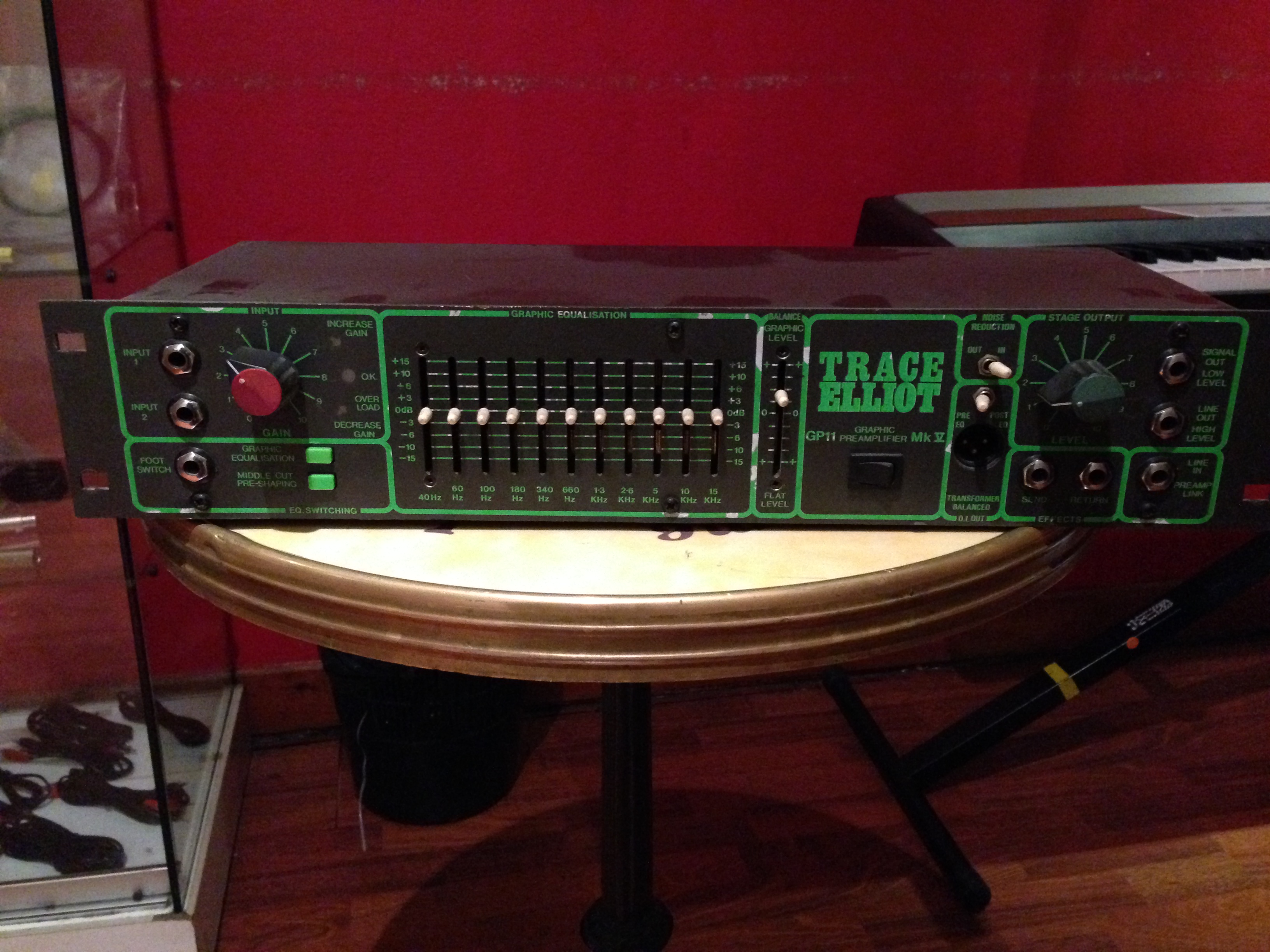

So. Hier fehlt ja noch mein Erfahrungsbericht über die Fusion meines Glockenklang Sou II mit einem Trace Elliot Pre Amp GP 11 Mark V. Den musste ich mir allerdings erst noch einmal wieder neu im Netz schießen, was jetzt endlich auch geklappt hat. Sinn des Ganzen? Seit Jahren bin ich überzeugter Glockenklanguser, bin damals aber von Trace Elliot nach Glockenklang gewechselt, da mein neu erworbener Fretless über den Trace Elliot nicht so zur Geltung kam wie dies eben über Glockenklang möglich ist. Was meine alten Vintage-Bundbässe angeht habe ich aber trotzdem den Möglichkeiten der 11-Band-Klangregelung immer wieder mal, gerade in schwierigen Raumverhältnissen nachgetrauert. Lange Rede, kurzer Sinn... nu ist er wieder da der GP 11 und nun kam es dann endlich zur Vereinigung.
Nachdem mir Paulito schon Tipps für die kabelmäßige Vereinigung gereicht hatte, habe ich aber noch einmal die Herren von und zu Glockenklang konsultiert, bevor ich mich dann an die Verkabelung gemacht habe. Es gab da verschiedene Möglichkeiten
a) Ausgang des TE über den FullRange und rein in den `Preamp In des Glockenklang. Das bewirkt, da der Glockenklang-Eingang mit einer "Schalterfunktion" ausgestattet ist, dass der Pre-Amp des Glockenklang quasi ausgeschaltet wird und der Trace Elliot die Funktion des Vorverstärkers übernimmt. Da ich die Möglichkeiten des Glockenklang-Vorverstärkers aber nicht missen wollte, sagte mir diese Lösung nicht so ganz zu.
b) Die zweite Möglichkeit besteht darin, den Trace Elliot Pre-Amp über den Effektweg einzuschleifen. Dazu geht man wieder aus dem TE-Fullrange Ausgang heraus und nutzt den Effektweg Klinkeneingang "Loop Return". Das hat nun zur Folge, dass ich den Effektweg vorne am Glockenklangverstärker voll aufdrehen kann und bei Aktivierung des Effektwegs über den Schalter vorne, den eingeschliffenen Pre-Amp nutzen kann. Schalte ich den Effektweg wieder aus, stehen mir wie gewohnt die Klangregelungsmöglichkeiten des Glockenklang zur Verfügung. Demnach nutze ich jetzt diese 3 Soundmöglichkeiten wie folgt:
1. Glockenklang Preamp ohne Zuschaltung der Klangregelung. Diese Möglichkeit nutze ich bei Instrumenten, bei denen es mir wichtig ist, völlig unverfälscht den Klang des Instrumentes zu verstärken. Das wäre bei mir mein Fretless oder ich könnte mir das auch bei solchen Bässen wie z.B. dem Purist von Rössel vorstellen.
2. Glockenklang Preamp mit Zuschaltung der Klangregelung. Das ergibt ja diese bekannte sehr saubere Auflösung der einzelnen Frequenzen, wie es Liebhaber von Glockenklang Equipment so schätzen. Ein moderner cleaner Klang, der sich gut durchsetzt, aber zu sehr sauberer Grifftechnik zwingt ;-) . Es gibt viel Musik, bei der ich gerade diesen Klang nicht missen möchte.
3. Trace Elliot Pre Amp und Endstufe Glockenklang. Meine Wahl bei rockigen Gangarten, wenn die akustischen Verhältnisse im Saal nicht so einfach sind. Denn nun habe ich die Möglichkeit über die 11-Band-Klangregelung den Klang meines Instrumentes so den Gegebenheiten anzupassen, dass der Bass immer gut zu orten ist, aber nie muffig oder mulmig im Raum so drückt, dass er stört. Außerdem hat der Trace_Elliot eine wunderbare Schaltung für alte Single Coil Instrumente, indem er über eine zuschaltbare "Noise Reduction" das bekannte Sirren der SingleCoils ausschaltet (quasi eine Form von Noisegate). Der kleine Vorteil vom TE Preamp ist dann noch, dass der Gesamtklang ein wenig weicher empfunden wird, also ein wenig Klarheit gegen ein wenig mehr Wärme ausgetauscht wird.
Die Woche war ich dann im Proberaum und habe mir die Sounds so eingestellt, wie ich mir das so vorstelle - und ich bin wunschlos glücklich - erst mal wieder. Ihr wisst ja wie das ist.
Reaktionen: Gast62174, Paulito und Joshi87

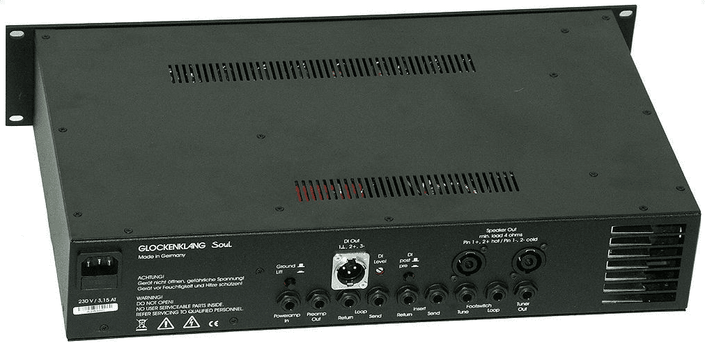

Bräuchte mal Hilfe. Habe eine BlueSky gekauft jetzt heißt es im Manual:
11.1 Footswitch Loop Buchse
Dient zum Anschluss eines Fußschalters zum Aktivieren
der Effect Loop. Liegt parallel zum Effect On Schalter
und hat die gleiche Funktion.
11.2 Footswitch Tune Buchse
der Mute-Funktion. Liegt parallel zum Tune-Schalter und
Wenn die Fussschalter parallel zu den internen Schaltern arbeiten sollen, bräuchte man dann nicht eher Taster?
Die internen Schalter rasten jedenfalls in zwei verschiedenen Schaltzuständen ein.
  • #258
Ich könnte mir vorstellen dass sobald man einen Klinkenstecker in die Footswitch-Buchse steckt der Schalter auf der Frontseite außer Kraft gesetzt wird. Das funktioniert indem man die Öffner-Schaltfunktion des Klinkensteckers nutzt. Man braucht normalerweise einen "latching footswitch", also einen Schalter, keinen Taster. Nen Taster braucht man zb für Tap-Sachen. Ganz sicher weiß ich es aber nicht.
  • #259
Hi,
nutze schon seit Jahren einen einfachen Fussschalter (an und aus) zur Mute und Tunefunktion. (Soul und Blue Soul)
Sowas in der Art https://www.thomann.de/de/lead_foot_fs_1.htm, jedoch von Glokla und mit Klinkenbuchse, statt festem Kabel.
Zufällig gebraucht geschossen und seitdem aber nie mehr gesehen.
Der vordere Taster funktioniert aber dazu paralell genauso weiter.
Reaktionen: dereinevogelda
  • #260
Du brachst einen ganz normalen Schalter.
Also On/Off.
Buuuummmmmm,
Paul
Reaktionen: Gast5650
