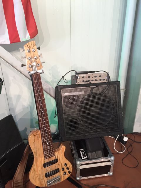

Hier mal ein Bild von meinem Glockenklang Setup:
Blue Sky
Uno Rock Art
Buuuuummmmm,
Paul
Reaktionen: Purist und Meypelnek

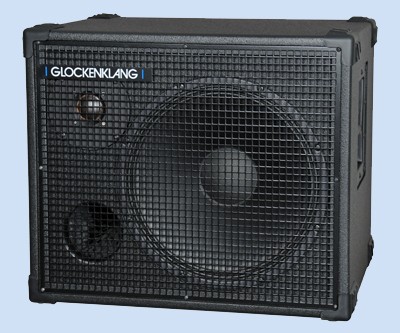

Hier die Normale Version:

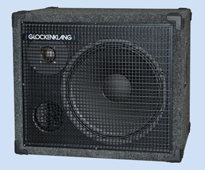

Hier die Light Version:

Mich würde interessieren, ob ein klanglicher Unterschied zwischen light und normal Version festzustellen ist.
Die UNO rock Art in light ist laut Glockenklang Homepage sogar größer.
Warte gespannt darauf diese mal zu spielen. Fand die space Art schon ziemlich Granate
Ja, es gibt einen Unterschied, zumindest in meiner Beobachtung.
Die Normalen Gehäuse sind aus 18mm Birkenmultiplex, die Front aus 24mm Birkenmultiplex.
(ich glaube, das stimmt...)
Sehr fest und stabil. Aber auch nicht gerade leicht...
Die Light Gehäuse sind aus sehr aufwändig zu verarbeitenden Material in Sandwich Bauweise.
Das Material ist dicker als das 18mm Birkenmultiplex, aber trotzdem um einiges leichter!
Deshalb sind die Light Boxen auch etwas größer.
Die Front ist auch aus 24mm Birkenmultiplex.
Klanglich unterscheiden sie sich wie folgt:
Das Light Gehäuse ist quasi völlig schwingungs - und resonanzfrei.
Dadurch sind die Light Boxen sehr trocken und tight.
Es kommt fast nur Schall von vorne aus der Box.
Das kenne ich so ausschließlich nur bei diesen Boxen von Glockenklang!
Mir persönlich ist das bei der Duo Light und der Take Five, (beides Boxen mit 10ern) fast schon zu trocken.
Da gefallen mir persönlich die normalen Gehäuse besser, weil sie sich eher wie "normale" Bassboxen verhalten.
Sprich, etwas mehr seitlich und nach hinten abstrahlen.
Natürlich sind die normalen Gehäuse perfekt gebaut und versteift, wie man es wohl nicht besser machen kann.
Bei der Uno Rock Light ist aber die Light Bauweise genau richtig, weil sie dem 15er mehr Definition und Punch verleiht.
Ich sollte aber auch erwähnen, das es einige Bassisten gibt,
die keine nennenswerten Unterschiede zw. den beiden Gehäuse Versionen wahrnehmen.
Sehr groß sind die Unterschiede auch nicht.
Technisch, vom Volumen usw. sind beide identisch.
Ist hier wie immer meine persönlich Einschätzung.
Buuuuuummmmm,
Paul
